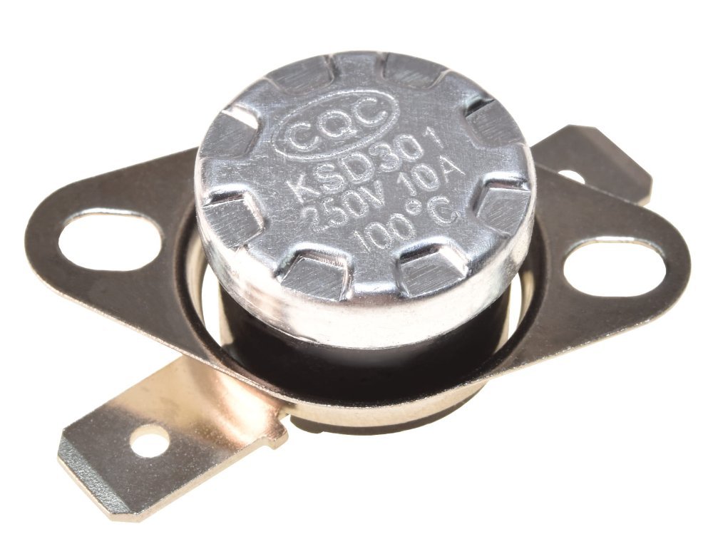

hansa82 Svart 29.Juni.2025 Link til dette innlegget Svart 29.Juni.2025 Strips fast en temperatur-bryter på 80ish grader på eksos-slangen. Koble til varsellampe eller lignende, så har du raskt varsel om unormalt høy eksostemp Sitér dette innlegget Link to post

Konas båt Svart 29.Juni.2025 Link til dette innlegget Svart 29.Juni.2025 Vår Vetus har eksos alarm. Sensor som sitter i blandebendet. Den smelter og jorder sensor til motor/minus, sluttet krets og alarmen går. Lett å teste, bare å ta av kabelsko og jorde den. De fleste temperatur brytere er laget for å bryte strøm ved angitt temperatur. Sitér dette innlegget Link to post
