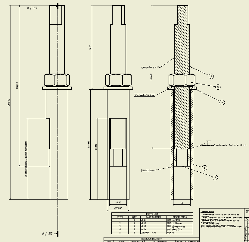

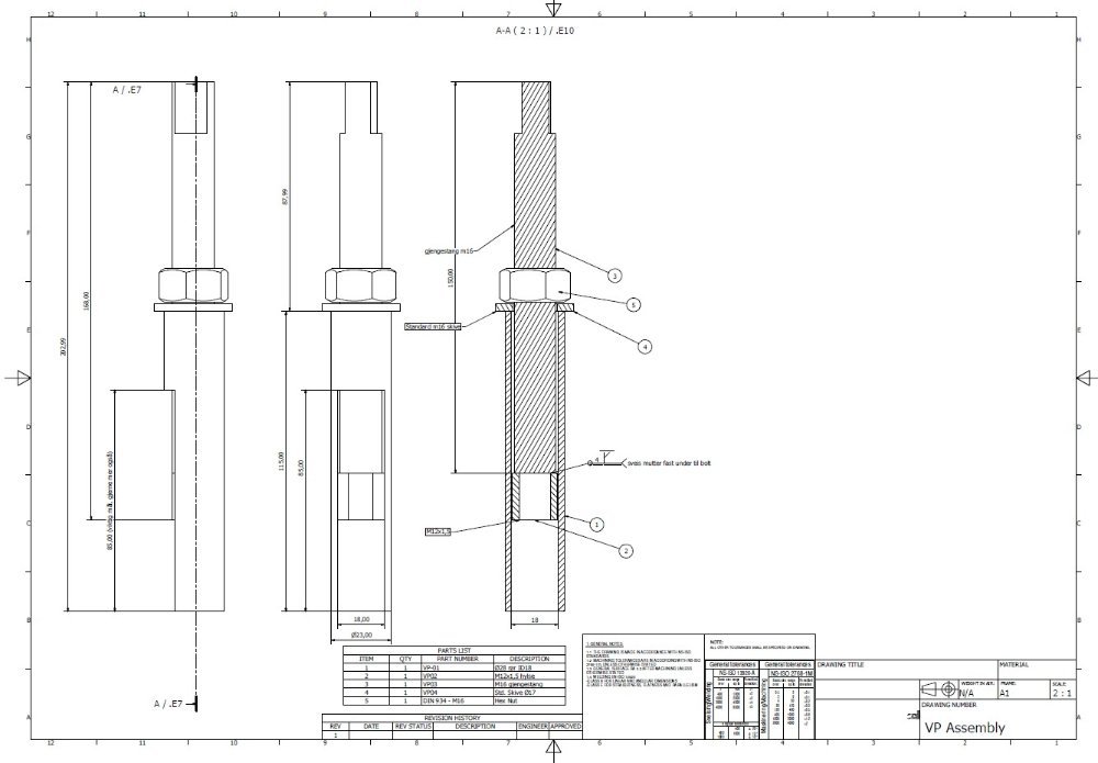

stianlok Startet igår klokken 07:35 Link til dette innlegget Startet igår klokken 07:35 I min irritasjon over at det manglet info, mål eller tegninger for å lage denne selv med en vinkelsliper og 8 sekunder med tig-apparatet, så legger jeg den inn her, så andre kan få lage og ikke kjøpe til 1400kr. Veldig enkelt. Rør bit, Ø23x2,5 eller Ø24x3 etc. Gjengstang M16, standard M16 skive, en mutter i M12x1,5 som du tigger på. Kapp ut for dyse på siden av røret med vinkelsliper. Sitér dette innlegget Link to post

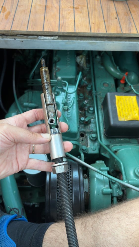

Brigg Svart 23 timer siden Link til dette innlegget Svart 23 timer siden Flott deling @stianlok 👍 Du har ikke et bilde som viser verktøyet i bruk også? Sitér dette innlegget Viksund 340 St. Cruz: Tre-roms fritidsbolig med to terasser og fleksibel beliggenhet. 2009 - 0000: Viksund 340 St.Cruz Fly m/VP D6-370/HS80AE 2003 - 2009: Halco 29 Offshore Fly m/VP 41B/290DP Link to post
