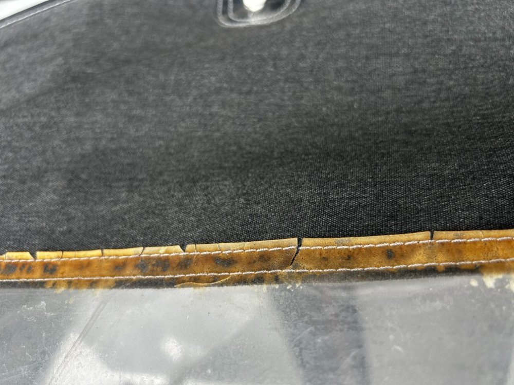

AndreasNOR Startet 1.Juli.2025 Link til dette innlegget Startet 1.Juli.2025 Hei, Denne våren kjøpte jeg en brukt båt 2019-modell AMT175BR. Det har kommet en del brun misfarging på kalesjen langs sømmene, samt at det begynner å sprekke opp i sømmen langs vinduet (se bildet). Det var lite av dette ved inngangen til sesongen, men har virkelig blitt tydelig de siste ukene. Hva skyldes egentlig dette? Har dere noen tips til hva jeg bør gjøre? Sitér dette innlegget Link to post
Roger og Olina Svart 1.Juli.2025 Link til dette innlegget Svart 1.Juli.2025 Brun misfarging langs sømmene på kalesjen skyldes sannsynligvis mugg eller jordslag, som har fått utvikle seg i varme og fuktige forhold. Når sømmen begynner å sprekke opp, er det ofte fordi tråden er svekket av sollys og alder. Dette skjer gjerne når kalesjen har stått mye ute uten vedlikehold eller det har blitt brukt sterk kjemi ved renhold. Om en skal vaske kalesje selv, så bør en bruke kjemi/såpe med så nøytral pH som mulig. Naturlig grønnsåpe er bra. En skal heller ikke over 40grader om du legger den i ett stort karr eller badekaret. Så er det viktig å få skylt bort all gjenværende såpe. Tørk over vinduene for å få bort siste rest av såpe og la kalesjen lufttørke. Når det gjelder vinduene på kalesjen din, så må nok de byttes og jo lenger du venter, jo høyere er risikoen for at de sprekker og at du da får vann i båten ved regnvær. Mvh, Roger Sitér dette innlegget Link to post
AndreasNOR Svart 1.Juli.2025 Emnestarter Link til dette innlegget Svart 1.Juli.2025 Takk for utfyllende svar, Roger! Sitér dette innlegget Link to post
AndreasNOR Svart 1.Juli.2025 Emnestarter Link til dette innlegget Svart 1.Juli.2025 Er det noe håp hvis jeg får vasket og desinfisert, for deretter å gå over med reparasjon-tape? Sitér dette innlegget Link to post
Roger og Olina Svart 1.Juli.2025 Link til dette innlegget Svart 1.Juli.2025 Det er jo vanskelig å mene noe om det uten å ha sett den. Men det kan godt hende at kalesjen er "i god form". Om du har en symaskin og du kjøper vindusplast og tråd hos en seilaser, så kan du bruke de gamle vinduene som mal. Men én symaskin som vi har hjemme, kan ikke sammenlignes med en industri maskin. Men om du kjøper nåler som kalles Levis nåler, så tåler de en del mer. Om du velger å prøve på dette selv, så start med ett vindu og når du bruker det gamle som mal, så må du klippe det nye ett par cm mer en det originale. Det som også er viktig at duken hele tiden er stram når du syr. Utover det, så er det ikke sikkert at det er så dyrt å gå til en seilmaker eller systue for å få byttet vinduene. Sjekk pris hos flere. Mvh, Roger Sitér dette innlegget Link to post
