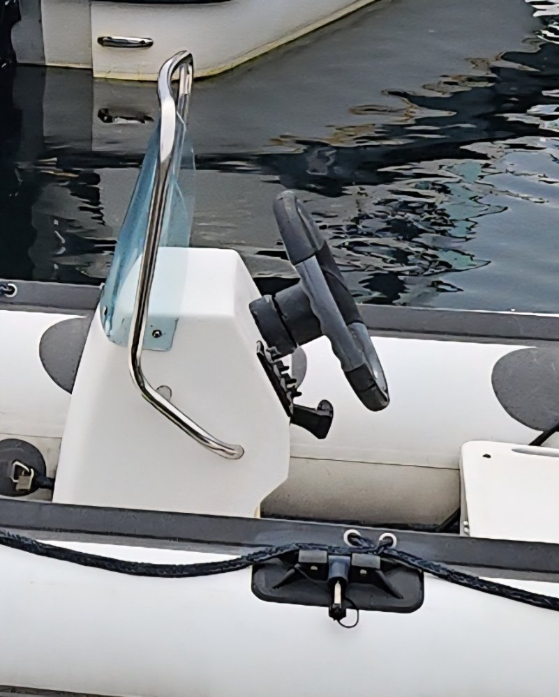

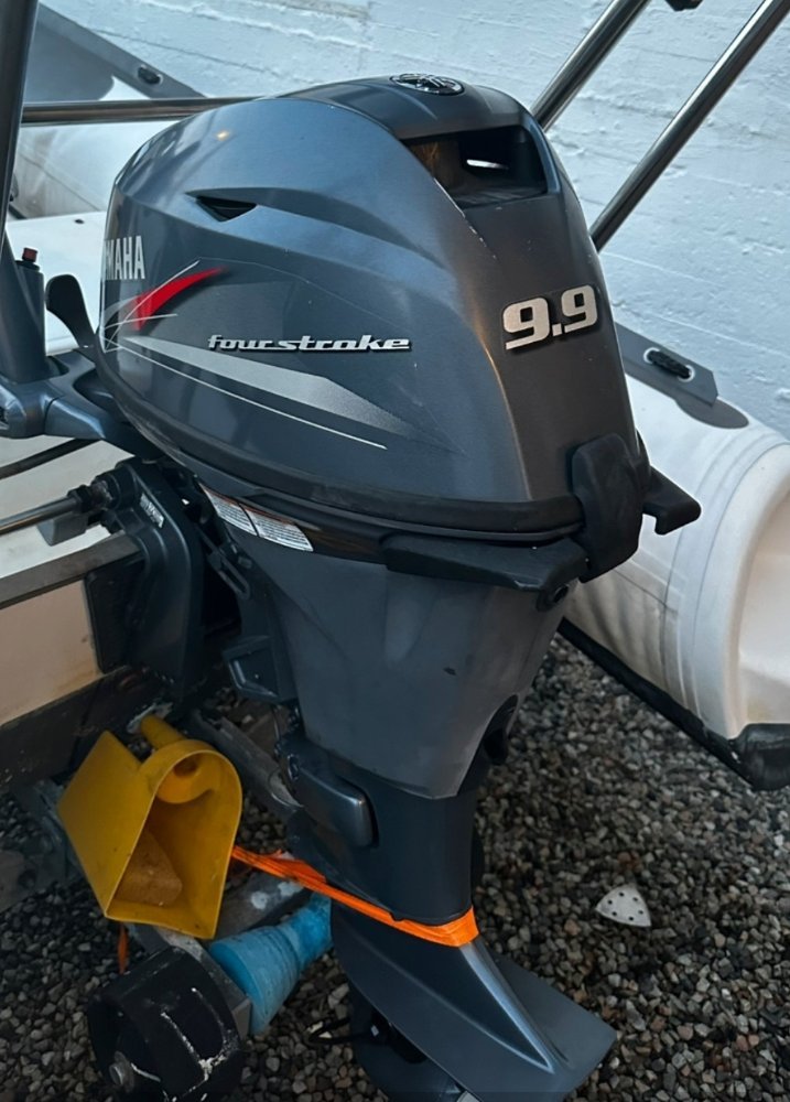

Ellern Startet 2.Juli.2025 Link til dette innlegget Startet 2.Juli.2025 (redigert) Hei. Min sønn kjøpte en Stormy 350 Rib og det var en halv tank fra forrige sessong. Motoren stopper men starter fort opp igjen, vet noen her hva jeg burde gjøre for å få motoren opp og gå som normalt? han var ute og kjørte med båten en liten tur og traff en bølge så løsned hele styre huset(der rattet og gassen er festet), er det noen som har opplevd dette før og vet hvor/hvordan man kan få dette fikset? Med Vennlig Hilsen Bekymret båtfar Redigert 2.Juli.2025 av Ellern (see edit history) Sitér dette innlegget Link to post
J-Å Svart 2.Juli.2025 Link til dette innlegget Svart 2.Juli.2025 Du kan gjerne få bedre tips hvis du legger ut noen bilder som viser hvordan det ser ut der rattkonsollen løsnet. Ang. motorstopp, så er det greit å få vite litt om hvordan den stopper. Stopper kontant, mister turtall, kan holdes i gang med å pumpe på blære osv. Det er jo standardpunktene med manglende lufting på tanken, og dårlig kontakt i dødmannsknapp. Også ville jeg begynt med ny 98 oktan bensin, og drenering/flushing av forgasser. Sitér dette innlegget Link to post
Ellern Svart 2.Juli.2025 Emnestarter Link til dette innlegget Svart 2.Juli.2025 Nå hat jeg sett på innsiden av konsollen og det er helt utrolig, 2 av 4 skruer er "borte" og 1 av de 2 som er igjen er løse og hullet er for stort så der må jeg fylle det med noe, tror dere jeg kan bruke locktight på skrua. Sitér dette innlegget Link to post
Sinvano Svart 2.Juli.2025 Link til dette innlegget Svart 2.Juli.2025 Ang motor Drener forgasser, og fyll på ny fersk 98 bensin på tanken. Sitér dette innlegget Link to post
J-Å Svart 3.Juli.2025 Link til dette innlegget Svart 3.Juli.2025 Ellern skrev for 11 timer siden: tror dere jeg kan bruke locktight på skrua. Hvilken type skruer er det, og hviket matriale er de skrudd i ? Sitér dette innlegget Link to post
Jonner’n Svart 3.Juli.2025 Link til dette innlegget Svart 3.Juli.2025 Sett inn en slik bindnaglemutter i gummi, evt borr opp hullet til riktig størrelse. Da kan gjenget skrue dras til https://www.watski.no/blind-rivet-nut-rubber-11Kgv?artnr=118592&utm_source=google&utm_medium=cpc&utm_campaign=Pmax - Catch all&utm_id=18189308851&gad_source=1&gad_campaignid=17425662611&gbraid=0AAAAADCv68qwkBd2QwGGUPFOXX-B5a09M&gclid=Cj0KCQjw1JjDBhDjARIsABlM2SuTQ5--RJmTi0rIeoKUosqJ_SYYqeWPOrMQHM0xxwKmZB0CJU690PAaAtt9EALw_wcB Sitér dette innlegget Link to post

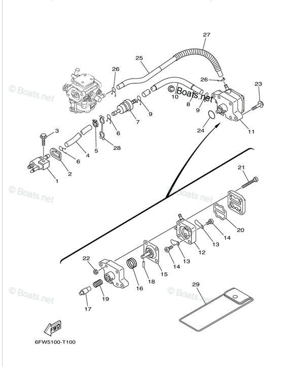

ivar Svart 3.Juli.2025 Link til dette innlegget Svart 3.Juli.2025 Ellern skrev for 16 timer siden: Nå hat jeg sett på innsiden av konsollen og det er helt utrolig, 2 av 4 skruer er "borte" og 1 av de 2 som er igjen er løse og hullet er for stort så der må jeg fylle det med noe, tror dere jeg kan bruke locktight på skrua. noen bilder er gull her også. inventar i en jolle som utsettes for litt hopp & sprett må tåle store belastninger. Jeg tenker etpar ekstra skruer, og kanskje i tillegg lime med sika/tec7 eller lignende motor: det er et lite bensinfilter (7) på motor som kan sjekkes, her skal det helst bare være bensin, og ikke ligge noe vanndråper Sitér dette innlegget Lurøy / Svalbard. Båter: Gromling 15/60 Yamaha / Wesling 490 m/80 Yamaha / Yamarin 5940 m/ F115 Yamaha / Achilles LS4 (RIP) Aquaquick MS265 West Commando 270 m/ 4hk Yamaha Link to post
