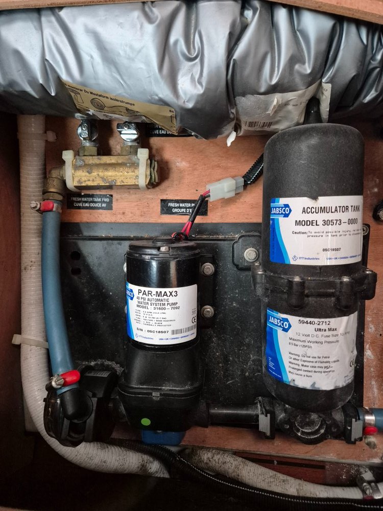

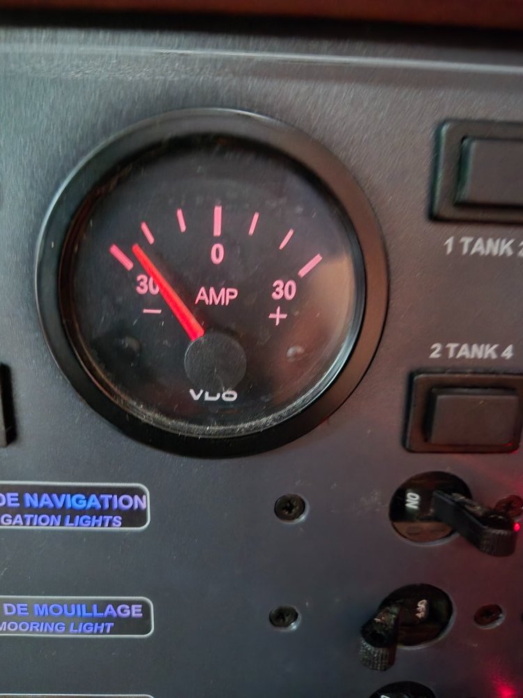

MR Swe Startet 3.Juli.2025 Link til dette innlegget Startet 3.Juli.2025 Hei. Har problemet at autosikringen på vannpumpen på feskvannsystemet slår ut etter noen sekund etter jeg slår den på.se måler går direkt på -25-30 amp. Sitér dette innlegget Link to post
Cheyenne Svart 3.Juli.2025 Link til dette innlegget Svart 3.Juli.2025 Har motoren i pumpa satt seg fast? Ser at den er oppgitt til å trekke 10 amp. Sitér dette innlegget Link to post
J-Å Svart 3.Juli.2025 Link til dette innlegget Svart 3.Juli.2025 Veldig sannsynlig at noe hindrer at motoren roterer ja. Har den stått ubrukt lenge? Noen passe kraftige kakk kan fungere. Sitér dette innlegget Link to post
MR Swe Svart 3.Juli.2025 Emnestarter Link til dette innlegget Svart 3.Juli.2025 Monterte en ny og så får jeg sjekke den gamle hjemme Sitér dette innlegget Link to post
J-Å Svart 3.Juli.2025 Link til dette innlegget Svart 3.Juli.2025 Kjøp en ny og fiks den gamle. Det er slik jeg gjør det også. Nå har jeg reserve hovedmotor, reserve propell, reserve påhengsmotor, reserve eberspächer varmer, reserve kartplotter osv. Sitér dette innlegget Link to post
