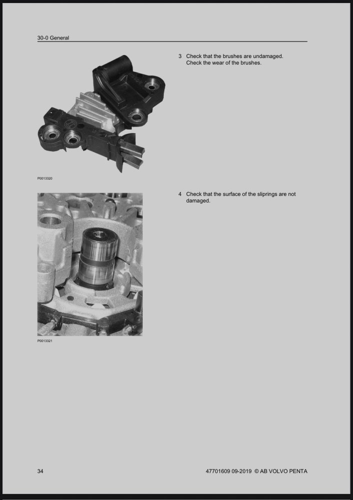

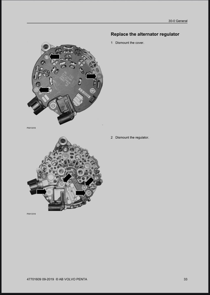

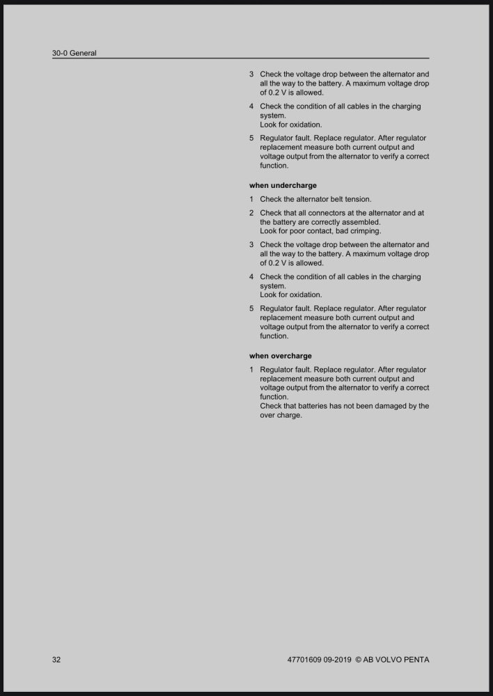

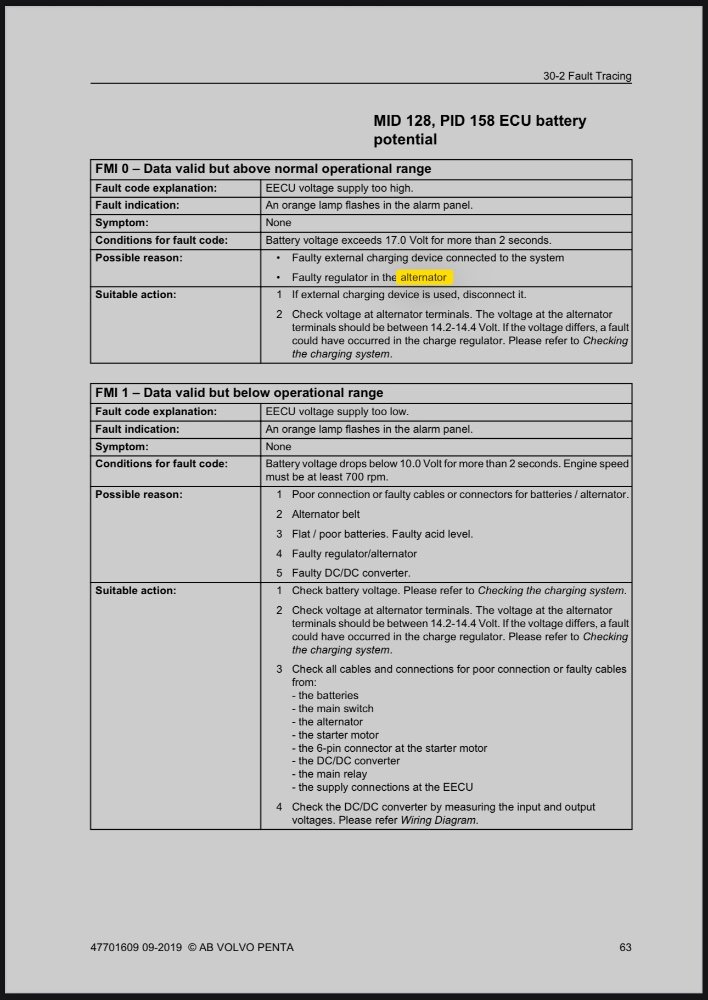

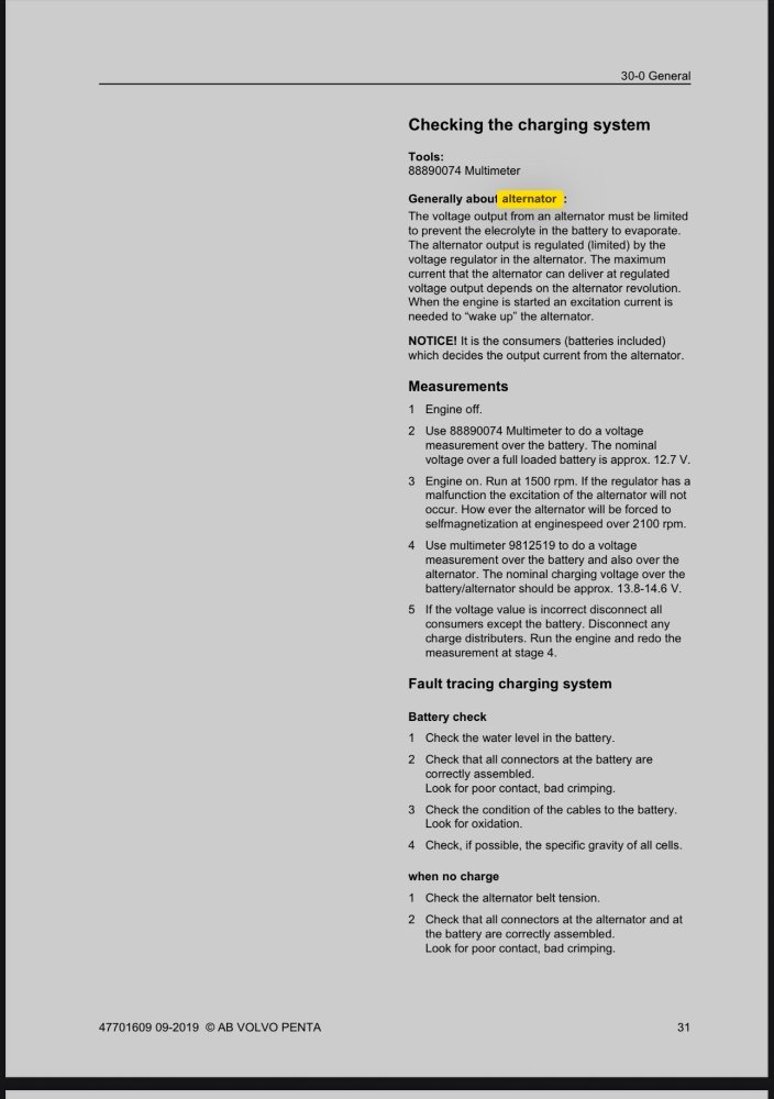

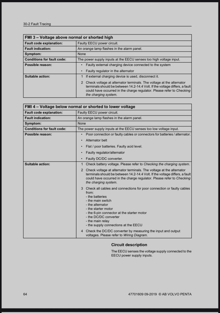

Fantino Svart 7.Juli Link til dette innlegget Svart 7.Juli Det virker jo litt lite sannsynlig at begge dynamoer skulle ha samme feil da, men alt er mulig. Legger ved noen sider fra Group 30 manual. Kan du lese ut hvilken feilkilde styrbord motor gir? Legg merke til at dynamo ikke skal lade ved lav rpm dersom regulator er gåen, men at den oppgis å lade over 2100 rpm pga selveksitering. Har du målt spenning mellom gods på motor og gods på dynamo bare for å utelukke evt dårlig jordforbindelse? Sitér dette innlegget Link to post
Engers Svart 7.Juli Emnestarter Link til dette innlegget Svart 7.Juli Takk Fantino. Meldingen jeg får i displayet er at det er dårlig batterispenning - sjekk instruksjonsbok. Det lader ikke på lavt og heller ikke på høyt turtall. De gangene spenningen har droppet, er på høyt turtall. Sitér dette innlegget Link to post
Fantino Svart 7.Juli Link til dette innlegget Svart 7.Juli Men er det mulig å bla seg frem til MID/PID/FMI nummer i displayet? Det er mulig på min men usikker på eldre da det er så mange modeller av disse displayene. Jeg har display i turteller og i tillegg på ‘dingsen’ jeg slår på tenning/starter med (ingen nøkkel, bare startsperre-dongle). Det mest sannsynlige virker jo å være bortfall av signal til regulator (altså denne LIN2 tilkoblingen). ECU måler spenning også spenning via denne, men er litt usikker på om feilkodene på sidene jeg la ved gjelder for lav spenning in/ut på DC-regulator. Dropp meg evt PM med mailadresse så kan jeg sende hele lefsa. Sitér dette innlegget Link to post
