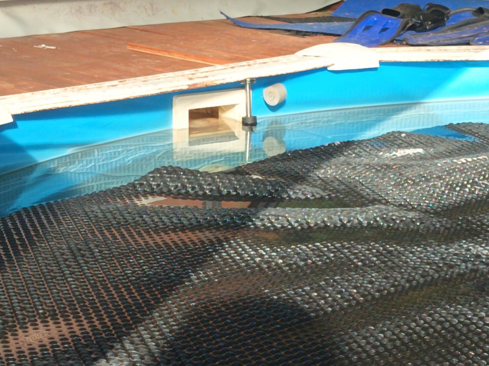

SveinHa Startet 11.Juli.2025 Link til dette innlegget Startet 11.Juli.2025 Har en vanlig Wema nivågiver med 20 cm arbeidsområde men jeg ser at når nivået endrer seg så hopper den mellom ca 5 faste nivåer. Bruker ikke hele målområdet så jeg regner med der er ca 8 trinn totalt. Dette er nok en reed-chain sensor siden den bare gir trappetrinn og ikke rent analog signal. Finnes der rene analoge givere som ikke koster blod, svette og tårer? Legger dette ut i båtforumet for det burde være relevant for båtfolket men det er i poolen min den står og jeg skal ha tilsvarende i vanntankene i bobilen også... Den grå kladden ved siden av er en delvis demontert hjemmelaget analog sensor som ikke var så mye bedre... Sitér dette innlegget Vaksinehistorie, forelesning om propaganda fra Free University of Toronto (kortversjon 6 min). Brosjyre Barnevaksiner. Link to post

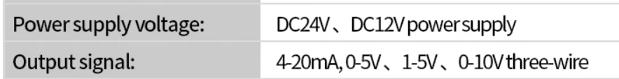

SveinHa Svart 11.Juli.2025 Emnestarter Link til dette innlegget Svart 11.Juli.2025 Ved 4-20mA er det vanlig med 24V supply men Alispesifikasjoner er jo fryktelig uspesifiserte... Om en legger litt godvilje til så kan kanskje dette tolkes som 4-20mA: 24V, de andre: 12V Når jeg tenker meg om så er det nok Biltema sensor jeg har for Wema hadde de ikke på lager heromkring i riktig lengde. Tror kanskje jeg sender en epost til Wema... Sitér dette innlegget Vaksinehistorie, forelesning om propaganda fra Free University of Toronto (kortversjon 6 min). Brosjyre Barnevaksiner. Link to post

Fantino Svart 12.Juli.2025 Link til dette innlegget Svart 12.Juli.2025 SveinHa skrev for 6 timer siden: Ved 4-20mA er det vanlig med 24V supply men Alispesifikasjoner er jo fryktelig uspesifiserte... Om en legger litt godvilje til så kan kanskje dette tolkes som 4-20mA: 24V, de andre: 12V Når jeg tenker meg om så er det nok Biltema sensor jeg har for Wema hadde de ikke på lager heromkring i riktig lengde. Tror kanskje jeg sender en epost til Wema... Ja, tror du har rett i det med 24V til 4-20mA og 12V på resten. Ser det er slik bla på radarsensorene. Jeg sender ofte en melding til ‘butikken’ og ber om dokumentasjon, og får forbausende ofte detaljerte dokumenter, og går rolig forbi de som ikke forstår spørsmålet 😄 Sitér dette innlegget Link to post

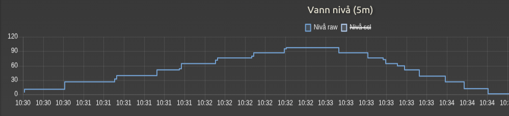

SveinHa Svart 12.Juli.2025 Emnestarter Link til dette innlegget Svart 12.Juli.2025 Tok en liten sjekk nå på Biltema sensoren. Slo av filtrering og beveget flottøren sakte nedenfra, opp og ned igjen. Denne er koblet til en Shelly Plus Uni som er satt opp til å sende data ved 1% endring. En ser tydelig at verdien går i 8 step og havner på samme nivå både på vei opp og ned ("halv-stegene" innnimellom her og der skyldes nok intern filtrering i Shelly og oppstår når data sendes akkurat når verdien endres): Klassisk reed-chain. Skal ta en sjekk av Wema sin men mistenker at den er noenlunde lik. Dette er jo steinalderteknologi men den virker jo om en ikke trenger stor oppløsning. Strengt tatt så MÅ ikke jeg ha større oppløsning men jeg gremmes litt når jeg vet det går an å gjøre det så mye bedre til lavere pris... Takker for tips. Gir et vink når jeg har landet på et eller annet... Sitér dette innlegget Vaksinehistorie, forelesning om propaganda fra Free University of Toronto (kortversjon 6 min). Brosjyre Barnevaksiner. Link to post
