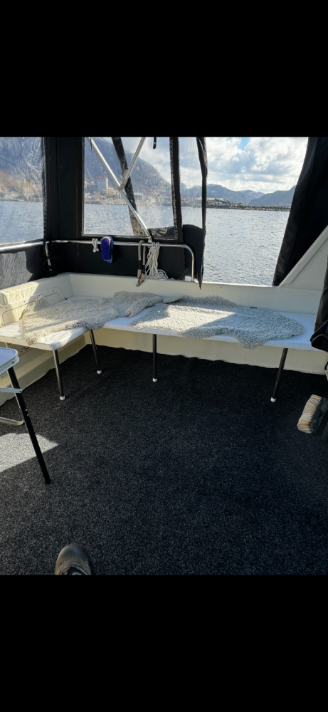

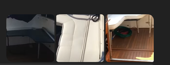

Jeg vurderer å kjøpe en Riviera 925, men ønsker å høre om noen har tips til hvor man kan få tak i (eller få laget) benker til akterdekket, gjerne slik som på bildene jeg legger ved.
Det jeg ser for meg er:
  • Løse/modulbaserte benker som kan foldes inn mot skott når de ikke er i bruk
  • Må kunne gi adkomst til motorrom/stuerom i dørken når benken er slått opp
  • Ønsker L-formet løsning og enkel underkonstruksjon, slik som vist på bildene
Jeg tar gjerne imot tips til både ferdige løsninger, noen som kan lage dette – og også hvor man kan kjøpe delene selv dersom man vil bygge det på egenhånd (f.eks. beslag, ben, hengsler, osv.).

Vet ikke hvordan benkene i Riviera er laget, men Viknes har noe tilsvarende på bla. 1030. De benkene er laget i glassfiber og med bein av rustfrie rør. Tror jeg ville gått for den varianten, ikke et "snekkerprodukt".

Jeg laget dette selv, jobbet mest med festene og enda ikke funnet en perfekt løsning til bena.
Benkene skar jeg til i kryssfiner og plastret etterpå, noen strøk med topcoat så ble det fint.
Skulle jeg laget det på nytt ville jeg nok byttet ut kryssfiner med noe lettere og lagt ett lag mindre plast da det ble ganske tungt :)
