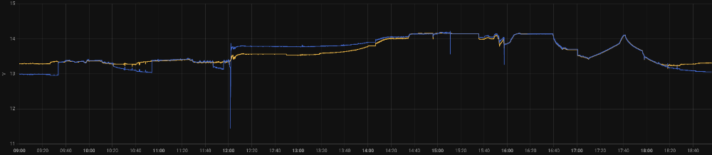

Tordag gikk vi for motor fra Barselkilen(Hesneskanalen) på utsiden av Grimstad kl 13:30. Vi heiste seil, og stoppet motoren kl 14:05, og seilte til Homborsund hvor motoren ble startet kl 15:40. Så gikk vi inn til Lillesand for å fylle opp tanken (snaue 30 liter til 16.99) kl 17:35. Vi gikk videre vestover i Blindleia kl 17:40 med ankomst Gitkilen på innsiden av Justøya kl 18:25. Bommet på ankringen med ca 20 meter, så vi ble liggende litt for mye i skyggen, derfor skilte batteriene lag allerede kl 19:10
Her er spenningen som Victron målte på Start og forbruksbatteri
Når vi kom i båten på morgenen var kjøleboks av, Når vi dro fra Barselkilen var selvfølgelig kjøleboksen på.
Samme graf fra fredagens tur for motor tilbake fra Gitkilen via handletur innom Grimstad og ut til Leiholmene
Stort sett kan jeg si at AGM/Bly og LiFePo kobles sammen på natten når det ikke er lading fra Solceller (eller dynamo), med an de ganske raskt kobles sammen når en av bankene blir ladet.
Bankene er skilt med sikringer, ikke spesielt store, tror kanskje de er på 30 amp. Det fungerer bra, muligens fordi det pr nå ikke er for mye kvadrat mellom bankene.
Mener det ikke er viktig hvilket batteri  85 på rele tilkoblet, bare det er ~12 volt.

jake skrev 12 minutter siden:
Synes jo grafene til @finnarne viser ganske tydelig når bankene kobles og frakobles med den forklaringen han gav til tidslinjen. Han sier jo også at han tror det er uvesentlig hvilken bank 85 kobles til og det er vel logisk dersom den kun skal ha strøm for å drive prosessoren i releet.
Det er vel en viktig forskjell på Cyrix-ct og Cyrix-Li-ct mhp inn og utkoplingsspenning da. Så de kurvene er neppe relevante for den andre versjonen.
