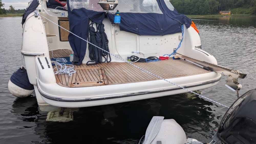

Trenger forslag til davit løsning
ttyridal
Skipet har fått jolle - så nå må den også med 😅
Grand 300 Sport med sal og 20hk, så ikke ubetydelig vekt (drøyt 50kg x2?)
Moderskipet er en godbi 375:
Høy plattform (60cm ned til vannet)  med "vegg" på endene (og anker rulle)
Plattform er hul.
Sliter litt med å finne en davit løsning.
"Må" kunne tas bort uten å etterlate tå-drepere eller andre skarpe kanter (vinkeljern)
Smart davit virker som det er for høyt/tungt for(?)
Nordav ser jo fin ut (men dyr) litt uklart også hvor mye som står igjen når det skal bades.
Har ekspertene noen tips?

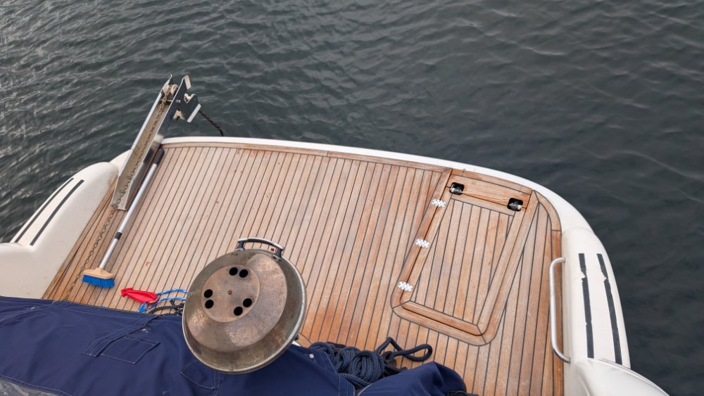

Der var det ikke mye plass igjen når luka til badetrapp også må kunne legges ned åpen.
Kanskje feste plater stående innvendig mot sidevegger og så sveise på davitarmer på disse? Håndtak til å komme opp fra vannet fjernes og erstattes av håndtak på den nye konstruksjonen.
Sveising utføres ikke rett ved glassfiberen, men et stykke unna etter oppmåling.
Man vanskelig å vite hvor solide sidevegger det er og om du kan feste noe slikt i dem.
Forøvrig ser den badetrapps litt vrien ut å få ut hvis man ligger i vannet, særlig hvis man ikke har kikket oppå først og ikke engang ser at det er badetrapp der, feks om man ramler fra kaia og svømmer bort til nærmeste båt for å klatre opp.
Ikke dumt, men det blir jo bredt da, om de skal ligge på vegg. 2.7 på en 3m jolle..
Mange bruker jo passerelle som kran. Kanskje det er det som er beste løsning her også 🤷🏼‍♂️
Badetrapp løsningen er kanskje ikke ideell. En båt er en haug kompromisser.
-og forventer egentlig at den er utilgjengelig med jolle på plattform.
ttyridal skrev for 5 timer siden:
Hvis man ikke vil ha hele bredden så trenger man ikke legge daviten maks ut. Armene kan peke på skrå innover ved at profilen som festes I platen skråkuttes i ytterkant så den blir som en spiss.
Alternativ metode hvis man ikke har tilgang til egnet sag (vanligvis at de bare kan svinge maks 45-60 grader eller noe sånt) er å sveise et firkantrør på plata og skrå kappe det feks 2 grader (sjrådd innover) rett utafor plata og snu bakre enden 180 grader og sveise det sammen igjen. Da får man en knekk på 2+2=4 grader.
For at ikke alle belastning fra jollevekta skal gå via skruehullene kan man evt legge på litt vannrett anleggsflate nederst på sideplatene, den vil da hvile på dørken på badeplattformen. Alltid greit å fordele kreftene litt.
