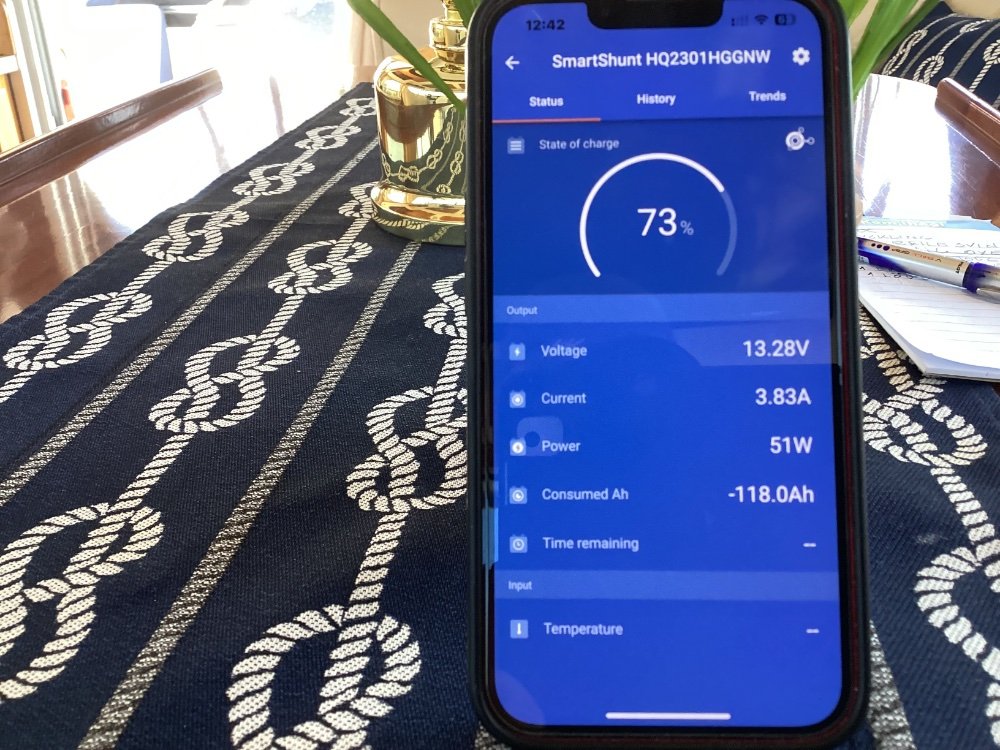

JRK Startet 14.Juli Link til dette innlegget Startet 14.Juli Har en Smartshunt og ser at restkapasitet i mine litium batterier ikke stemmer. tenker at det er noen settinger jeg har satt feil. Jeg er rimelig sikker på at det elektriske er rett koblet, så feilen ligger neppe her. Jeg har altså 3 stk 100Ah batterier. De er antagelig 305. har brukt 118 Ah og den viser at jeg har 73% av batterikapasiteten igjen. Den burde jo ligge på ca 65% Noen som har forslag til andre settinger , eller andre forklaringer? Sitér dette innlegget Link to post

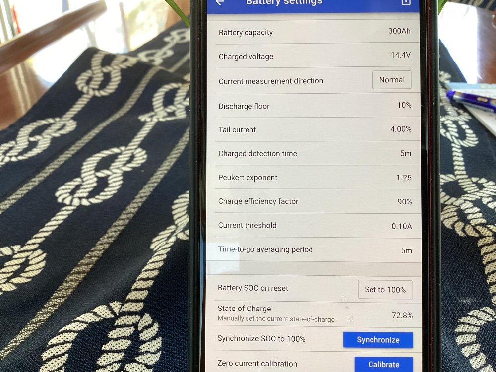

Fantino Svart 14.Juli Link til dette innlegget Svart 14.Juli Peukerts konstant er anbefalt satt til 1.05 for Lithiumbatterier. Charge efficiency kan også settes høyere for Lithium - 95% eller mer. Jeg observerer over tid 97-98% på et system jeg har laget selv. Sjekk også at monitor kalibrerer seg til 100% ved lading, hvis ikke må du justere settingene, f.eks. tail current om denne er for lavt satt, og evt. noe lavere charged voltage. Til slutt bør du utføre nullpunktskalibrering iht manual om det ikke er gjort. Hvis ikke kan SOC drifte mye ved lavt forbruk og lenge mellom fullading. Den relative nøyaktigheten på monitor er dårlig/dårligst nær 0 A. Sitér dette innlegget Link to post
JRK Svart 14.Juli Emnestarter Link til dette innlegget Svart 14.Juli Takket så mye fantino. Har endret peukers og charge effinceny, som du foreslo. Bare med Dette falt den til 55 % Nullpunktskalibrering ble gjort ved å kalibrere med hovedbryter til allé forbrukere slått av, eller er det noe annet jeg må gjöre? ”Sjekk også at monitor kalibrerer seg til 100% ved lading, hvis ikke må du justere settingene, f.eks. tail current om denne er for lavt satt, og evt. noe lavere charged voltage.” Er litt i tvil men ser at når BMS ene har koblet fra ladingen så viser shunten 100%. Sitér dette innlegget Link to post
Seilars Svart 14.Juli Link til dette innlegget Svart 14.Juli JRK skrev 21 minutter siden: Er litt i tvil men ser at når BMS ene har koblet fra ladingen så viser shunten 100%. -Charged voltage må være lavere enn ladespenningen når banken er omtrent full. -Tail current oppgis i %av bankens kapasitet slik jeg husker det, dvs. 4% er 300x0,04=12A hos deg. Denne kan godt senkes, feks. til 1-2%, men det er ikke veldig viktig. -Charged detection time er tiden som man må ha en spenning høyere enn Charged voltage, og en strøm lavere enn tail current, for at batterimeteret skal få en bekreftelse på at banken er 100% ladet. Ved å se hvor mye hoppet er i % ved full bank, så ser man hvor feil de andre kalibreringene er. Spretter den feks. fra 90% til 100%, så viser batterimeteret inntil ca. 10% feil. Det bør være mulig å havne innafor 1-2% feilvisning på en syklus. Båten vår viste for noen timer siden 99% samtidig som lithiumbanken innfridde kravene til å 100% kalibreres. Da var det 4 døgn siden forrige topplading. Sitér dette innlegget Link to post
JRK Svart 14.Juli Emnestarter Link til dette innlegget Svart 14.Juli Seilars skrev 30 minutter siden: -Charged voltage må være lavere enn ladespenningen når banken er omtrent full. -Tail current oppgis i %av bankens kapasitet slik jeg husker det, dvs. 4% er 300x0,04=12A hos deg. Denne kan godt senkes, feks. til 1-2%, men det er ikke veldig viktig. -Charged detection time er tiden som man må ha en spenning høyere enn Charged voltage, og en strøm lavere enn tail current, for at batterimeteret skal få en bekreftelse på at banken er 100% ladet Takker så mye. Har senket Tail Current som du fåreslo. Men mine batterier har jo innebygd BMS og leverndör oppgir 14,4 V ladespenning +/- 0,2 Volt. Da har jeg vel ikke noe kontroll på det du skriver? Sitér dette innlegget Link to post
Seilars Svart 14.Juli Link til dette innlegget Svart 14.Juli JRK skrev 7 minutter siden: Da har jeg vel ikke noe kontroll på det du skriver? Om du lader med 14,4V, så bør Charged voltage i victron BMV være litt lavere enn dette. Sitér dette innlegget Link to post

Fantino Svart 14.Juli Link til dette innlegget Svart 14.Juli JRK skrev for 1 time siden: Takket så mye fantino. Har endret peukers og charge effinceny, som du foreslo. Bare med Dette falt den til 55 % Nullpunktskalibrering ble gjort ved å kalibrere med hovedbryter til allé forbrukere slått av, eller er det noe annet jeg må gjöre? ”Sjekk også at monitor kalibrerer seg til 100% ved lading, hvis ikke må du justere settingene, f.eks. tail current om denne er for lavt satt, og evt. noe lavere charged voltage.” Er litt i tvil men ser at når BMS ene har koblet fra ladingen så viser shunten 100%. Da høres det ut som om den kalibrerer seg, men den _kan_ vel også telle seg opp til 100% uten at den oppnår ‘kalibreringsbetingelsene’ (spenning over ‘charged voltage’/strøm under ‘tail current’ i 5 min iht settingene). Mulig du kan se om disse betingelsene er oppfylt i historikken? Spørs også på hvilken spenning BMS kutter lading. Gjør den det før betingelsene er oppnådd så vil det ikke fønke. Det er viktig at kalibreringen ikke skjer alt for sjelden, da dette er ‘nullpunktet’ for BMV. Dersom den aldri får ‘nullet’ seg vil en liten feil gjøre at SOC drifter til feil verdi over tid. Det høres ut som om du har gjort nullpunktskalibrering OK da! Sitér dette innlegget Link to post
Seilars Svart 15.Juli Link til dette innlegget Svart 15.Juli Fantino skrev for 9 timer siden: Spørs også på hvilken spenning BMS kutter lading. Gjør den det før betingelsene er oppnådd så vil det ikke fønke. BMV vil topp kalibrere selv om BMS stenger for lading, også ved stenging av andre årsaker enn ved fullt batteri. Da blir tail current 0A, og dersom laderen/dynamoen fortsetter i mer enn 5 minutter, så får vi 100% i displayet. BMV tolker stengningen som fullt batteri, men det kan jo også være pga. feil i batteri at BMS stenger. @JRK Du bør også sette CEF opp endel. Det er en faktor for hvor mange % av tilført ladestrøm som lagres på batteriet. Du hadde 90%, men 97-98% slik som @Fantino erfarer er nok nærmere virkeligheten. Ser at jeg har 98%, og peukert på 1,05. Sitér dette innlegget Link to post
Fantino Svart 15.Juli Link til dette innlegget Svart 15.Juli Seilars skrev 1 time siden: BMV vil topp kalibrere selv om BMS stenger for lading, også ved stenging av andre årsaker enn ved fullt batteri. Da blir tail current 0A, og dersom laderen/dynamoen fortsetter i mer enn 5 minutter, så får vi 100% i displayet. BMV tolker stengningen som fullt batteri, men det kan jo også være pga. feil i batteri at BMS stenger. Hmmm, det vil vel komme an på hvordan lader reagerer på at den ikke lenger ‘ser’ et batteri? En dynamo som har et blybatteri i parallell burde i alle fall trigge 100%, sånt sant den går over 14.4V - evt at en sjekker ‘sluttspenning’ fra dynamo og lader og setter charged voltage litt under den laveste av disse. Sitér dette innlegget Link to post
Seilars Svart 15.Juli Link til dette innlegget Svart 15.Juli Fantino skrev 1 time siden: Hmmm, det vil vel komme an på hvordan lader reagerer på at den ikke lenger ‘ser’ et batteri? Ladere er ikke like, men i de fleste tilfellene, så vil en lader forsyne forbruket ombord selv uten batterier. Men om vi snakker om eldre ladere, så finnes det mye rart. Mobitronic hadde ladere som styrte bulk/float ved å måle det den trodde var ladestrøm. Var strømmen lavere enn 4-5A, så gikk den over i float. Slike ladere har knekt mange batterier. Den vil heller ikke trigge 100% resetting. Alle de 3 laderene vi har ombord fungerer også som strømforsyninger, dvs. de trenger ikke noe batteri. De er av fabrikat Victron og Mastervolt. Sitér dette innlegget Link to post

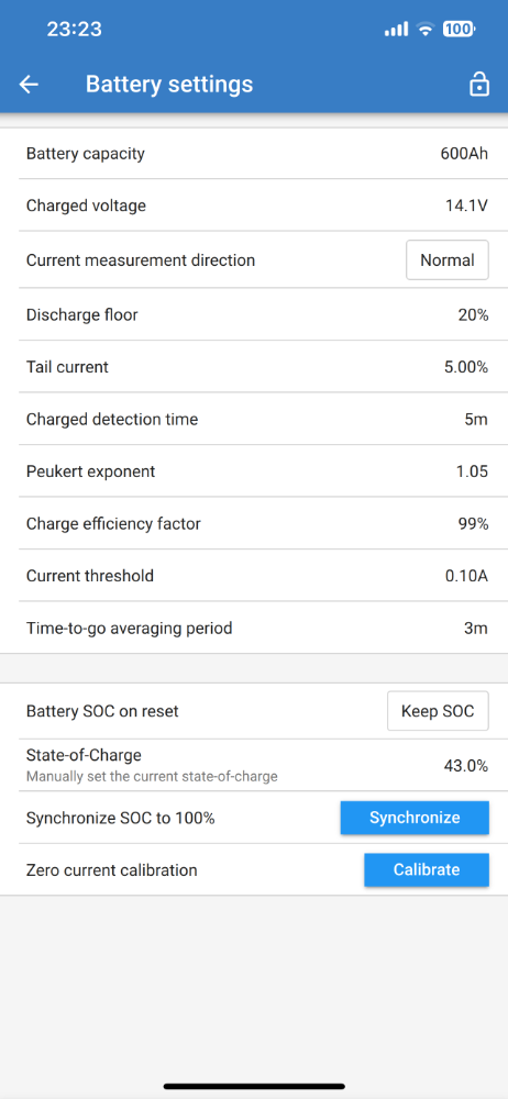

Hulda Svart 16.Juli Link til dette innlegget Svart 16.Juli Skanbatt anbefalte lading satt til 14,0 V. Charge eff. til 99 % så vidt jeg husker. I sum, med tre oppladinger float før BMS stenger ned, så virker det som at jeg for første gang har 400 Ah. Sitér dette innlegget Link to post
Seilars Svart 16.Juli Link til dette innlegget Svart 16.Juli Hulda skrev 22 minutter siden: Skanbatt anbefalte lading satt til 14,0 V. Charge eff. til 99 % så vidt jeg husker. Våre 800Ah skanbatt HPU har på BMV-712 Charged voltage 14.0V, charge detection time 3 min, peukert 1,05, charge effeciency 98%, tail current 0,5%, discharge floor 10%. Vi bruker mye tyngre forbrukere som kaffimaskin, airfryer, vannkoker, etc. Det ser likevel ut til at %regnskapet treffer ganske godt. På utlading går den i 0% noen titalls Ah før banken stenger ned på BMS, men da er spenningen på vei bratt nedover, så for de forbrukerene som trenger litt spenning så er 0% plassert riktig ved høy last. Man må rett og slett teste selv ved å dyputlade og lade igjen, og se hvordan tingene stemmer. Jeg har en årlig kapasitetstest, og da får jeg bekreftet og loggført kapasiteten. Sitér dette innlegget Link to post
Hulda Svart 16.Juli Link til dette innlegget Svart 16.Juli Jeg har Discharge Floor satt til 20 %. Vurderer om jeg skal sette den til 10 %. Det som er greia hos meg nå, er at 220 V-laderen bruker votter og vinter på å lade opp batteriene. Så jeg må skaffe meg en lader som dytter rundt 180 A. Den som ble anbefalt er på nominelt 60 A og i praksis lader med ca. 52 A. Hulda har i utgangspunktet så lite motorkjøring med så pinglete dynamo at jeg ikke ønsker på bruke tid og penger å oppgradere det systemet med annet enn muligens en DC/DC lader eller tilsvarende. Faktum er nok at jeg kun har kjørt med litt over halv effekt på batteripakken som er 2*200 Ah frem til nå. Det å tro, som jeg gjorde i starten, at disse batteriene er av typen 'set and forget' vil gi mye tap i kapasitet ganske fort. Batteripakken min på 400 A har ikke fungert skikkelig før nå. Det var først dag jeg kontaktet Skanbatt direkte at jeg fikk korrekt informasjon. Så det blir en årlig runde med ut/inn-lading her også. Sitér dette innlegget Link to post
Fantino Svart 16.Juli Link til dette innlegget Svart 16.Juli Hulda skrev 39 minutter siden: Jeg har Discharge Floor satt til 20 %. Vurderer om jeg skal sette den til 10 %. Det som er greia hos meg nå, er at 220 V-laderen bruker votter og vinter på å lade opp batteriene. Så jeg må skaffe meg en lader som dytter rundt 180 A. Den som ble anbefalt er på nominelt 60 A og i praksis lader med ca. 52 A. Hulda har i utgangspunktet så lite motorkjøring med så pinglete dynamo at jeg ikke ønsker på bruke tid og penger å oppgradere det systemet med annet enn muligens en DC/DC lader eller tilsvarende. Faktum er nok at jeg kun har kjørt med litt over halv effekt på batteripakken som er 2*200 Ah frem til nå. Det å tro, som jeg gjorde i starten, at disse batteriene er av typen 'set and forget' vil gi mye tap i kapasitet ganske fort. Batteripakken min på 400 A har ikke fungert skikkelig før nå. Det var først dag jeg kontaktet Skanbatt direkte at jeg fikk korrekt informasjon. Så det blir en årlig runde med ut/inn-lading her også. Har du ikke tomteareal nok på Hulda til litt solceller? Så kan du bli autonom du også, og stue landstrømkabelen en plass du glemmer den slik at du må lete etter den når du skal i vinteropplag? Sitér dette innlegget Link to post

Renzir Svart 16.Juli Link til dette innlegget Svart 16.Juli Tipper de fleste indtillingene folk har kommet med her hjelper. Viktig at charge voltage er fornuftig satt jeg har 14,1. så må du lade alt skikkelig opp slik ak den får satt 100% rett. Her er innstillingene hos meg. går du på youtube har victron en fin video som forklarer alle innstillingene og hva de bør stå på. Sitér dette innlegget Link to post
