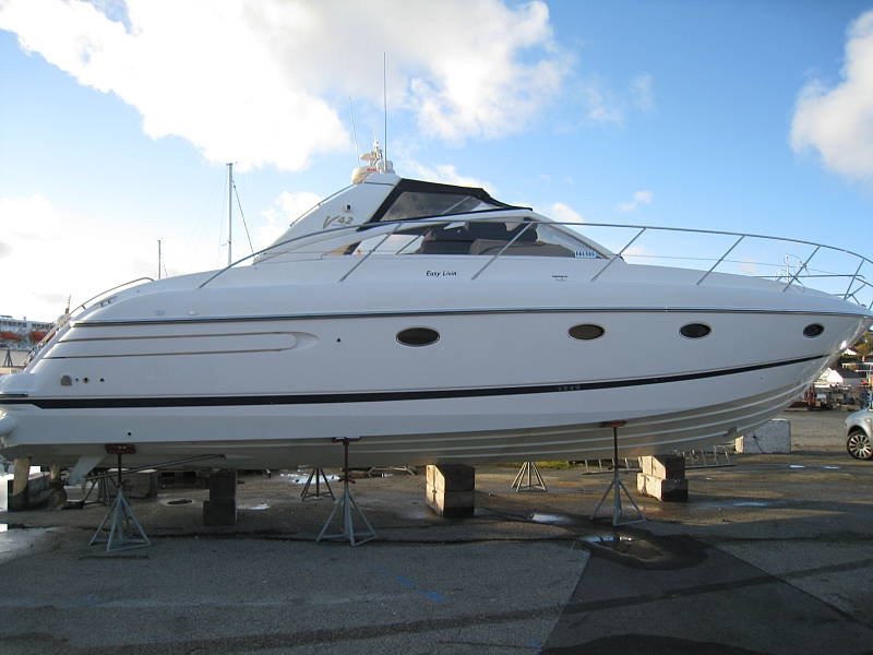

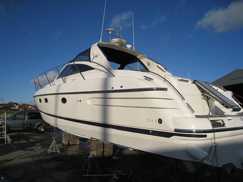

sap_2000 Svart 15.Juli Link til dette innlegget Svart 15.Juli thomasp skrev for 9 timer siden: Jeg vet at Princess står sterkt i Norge, og jeg har sett litt på denne: https://www.finn.no/mobility/item/403098113 Den ser jo umiddelbart ut som et bedre kjøp. V42 MK 2 er noe av det mest linjelekre som er laget i den sjangeren etter min mening. Relativt få MK2 her i landet også. Pluss med den du linket til er 2 stk nyere drev som ble byttet på ca 1500 timer, noe som gir en induksjon på typisk levetid på DPH på litt tyngre båter. Den har også noen overhalte + nye dyser, samt eksosrør. De rørene er nok alu rørene ned til skjoldet som har vært en kjent gjenganger på D4/6 med DPH. Også den såkalt "nye og forbedrede" typen med sinkplugg. Det finnes større/ tyngre båter med DPH, og da sliter drevene enda mer.... Førstefender skrev for 3 timer siden: Italienerene står ikke noe bak sine Engelske søstre i seriøsitet på bygg og tekniske instalasjoner, For så vidt enig når det gjelder endel av produsentene. De kan ofte være litt mer egnet for middelhavet enn norske forhold (mørke ruter, 1 stk visker osv), men endel har også dette på stell. Cranchi synes jeg alltid har vært bra og undervurderte (i norge) båter. Ofte gunstig priset også. Cranchi Mediterranee 41 (ikke Endurance) er fin båt i "V42 klassen", men med akslinger. Laget siden tidlig -90 tall som 40, senere 41. Tidlige båtene hadde ofte TAMD 61, og senere modellere hadde TAMD 63P som ga bra ytelse og god, gammel steinknuser rykte som TAMD 74/75. Appropos Cranchi, så dukket denne opp forleden https://www.finn.no/mobility/item/416784375?ci=61 Hekri skrev 1 time siden: Tryggere å øke noen fot, og få akslinger ut under. Dessverre få båter i den klassen med akslinger, men det finnes noe. Cranchi M41 er en. Fairline Targa 43 med 2 x 74 er en annen. Ellers har man Fairline Targa 47 GT og nevnte Princess V48 med TAMD 75 og senere D9. Sitér dette innlegget Mvh. SAP Link to post
Chilli Solbris Svart 15.Juli Link til dette innlegget Svart 15.Juli Ask skrev for 8 timer siden: Hei. Eg har blitt svært imponert av prosjektet til @Chilli Solbris, men eg er veldig glad eg ikkje har eit slikt pengesluk. Tråden hans viser at gode båtvenner òg er veldig viktig. Takk for det!😅 Og ja uten gode båtvenner hadde det ikke gått! Og om jeg ikke hadde bodd om bord hadde det vært komplett idioti med den båten jeg har! Sitér dette innlegget Mvh Chilli Solbris Båtlivet gir meg de største gleder! Og de største sorger!😂 Trenger du noe? www.solbrismaritime.no Link to post
Skippern10 Svart 15.Juli Link til dette innlegget Svart 15.Juli sap_2000 skrev for 13 timer siden: V42 MK 2 er noe av det mest linjelekre som er laget i den sjangeren etter min mening. Relativt få MK2 her i landet også. Pluss med den du linket til er 2 stk nyere drev som ble byttet på ca 1500 timer, noe som gir en induksjon på typisk levetid på DPH på litt tyngre båter. Den har også noen overhalte + nye dyser, samt eksosrør. De rørene er nok alu rørene ned til skjoldet som har vært en kjent gjenganger på D4/6 med DPH. Også den såkalt "nye og forbedrede" typen med sinkplugg. Det finnes større/ tyngre båter med DPH, og da sliter drevene enda mer.... For så vidt enig når det gjelder endel av produsentene. De kan ofte være litt mer egnet for middelhavet enn norske forhold (mørke ruter, 1 stk visker osv), men endel har også dette på stell. Cranchi synes jeg alltid har vært bra og undervurderte (i norge) båter. Ofte gunstig priset også. Cranchi Mediterranee 41 (ikke Endurance) er fin båt i "V42 klassen", men med akslinger. Laget siden tidlig -90 tall som 40, senere 41. Tidlige båtene hadde ofte TAMD 61, og senere modellere hadde TAMD 63P som ga bra ytelse og god, gammel steinknuser rykte som TAMD 74/75. Appropos Cranchi, så dukket denne opp forleden https://www.finn.no/mobility/item/416784375?ci=61 Dessverre få båter i den klassen med akslinger, men det finnes noe. Cranchi M41 er en. Fairline Targa 43 med 2 x 74 er en annen. Ellers har man Fairline Targa 47 GT og nevnte Princess V48 med TAMD 75 og senere D9. Kan føye til at Princess V40 ble levert med både aksling og drev. Men de med akslinger er sjeldne, de fleste ble solgt med KAD44 og drev. Sitér dette innlegget Link to post

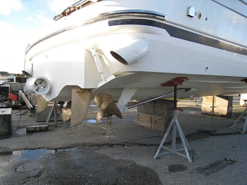

sap_2000 Svart 15.Juli Link til dette innlegget Svart 15.Juli Skippern10 skrev for 8 timer siden: Kan føye til at Princess V40 ble levert med både aksling og drev. Men de med akslinger er sjeldne, de fleste ble solgt med KAD44 og drev. Ja, sjeldne fugler. Jeg var å så på en V40i med 63P motorer for 14-15 år siden. Det som holdt meg fra å kjøpe den var at den var litt lurvete holdt samt at tilgangen til endel ting på motorene var bortimot umulig om noe skulle skje. Det ble ble produsert noen ytterst få V42i også. Vi snakker en håndfull +-. En av disse er i Norge og har TAMD 73 motorer og om mulig enda trangere tilgang på endel ting under dørken. Legg merke til at skroget under vannlinjen er anerledes på V40/42 med aksler. Propelltuneller + at transom er i flukt med enden på plattform som er nesten 1 meter lenger akter enn på V40/42 med drev. Sitér dette innlegget Mvh. SAP Link to post
Komodo Svart 15.Juli Link til dette innlegget Svart 15.Juli sap_2000 skrev 34 minutter siden: Legg merke til at skroget under vannlinjen er anerledes på V40/42 med aksler. Propelltuneller og transom er i flukt med enden på plattform som er nesten 1 meter lenger akter enn på V40/42 med drev. Det var interessant å se! Vet du hvordan disse oppfører seg i sjøen i forhold til V42 med drev? Sitér dette innlegget Draco 20 blir jolle Skroggjennomføringer og materialkvalitet DIY Badeplattform DIY Anker i syrefast Link to post
sap_2000 Svart 15.Juli Link til dette innlegget Svart 15.Juli Komodo skrev 13 minutter siden: Det var interessant å se! Vet du hvordan disse oppfører seg i sjøen i forhold til V42 med drev? Ja, det har jeg hørt om flere ganger fra de som har vært med på Princesskonvoiene fra UK og opp hit. Sammenligninger som gris vs fjellgeit, flat plank vs tømmerstokk osv. V40/42 med aksler føler seg mye mer hjemme i grov sjø. Bedre grep, bedre vektbalanse, mer bæring akter samt mer tyngde i baugen i motsjø. Stemmer godt med egne erfaring fra div 2 x drev vs div 2 x akslingbåter også. Drevbåter sliter med at man har mye vekt og masse akter, mens baugen er "papp" som istedenfor å slå seg gjennom en motsjø blir slått opp for å så ramle ned igjen. En akslingbåt eller IPS med motorene lenger frem (IPS sitter ofte med mellomaksling) enn med drev får en helt annen pondus i motsjø spesielt. Og hvis været er skikkelig grisete så føler jeg meg tryggere med to svære propeller og ror eller IPS plantet godt og dypt under båten fremfor et par drev hengende utenpå akter. Når det er sagt så skal det veldig mye til før DPH/ DPI mister grepet. Merc Bravo 3 og Yanmar sin variant derimot... Sitér dette innlegget Mvh. SAP Link to post
