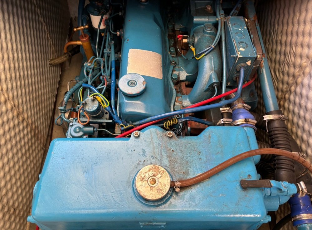

Mageil Svart Mandag 19:04 Emnestarter Link til dette innlegget Svart Mandag 19:04 Takk for svar :) Ukjent for meg hva kings er? Samme motor? Utfra det jeg har lest så virker det som at det skal være gode motorer. Men klarer ikke helt å se hvor god deletilgangen er🥵 har ikke sett motoren fysisk enda, men har et bilde: Sitér dette innlegget Link to post
Squishy Svart Mandag 19:23 Link til dette innlegget Svart Mandag 19:23 Kings er et annet firma som mariniserte samme ford industrimotoren ja Jeg er desverre ikke kjent med hvordan sabb maskinene ser ut, men kanskje noen andre på forumet vet? Ser i alle fall ikke så feil ut som min "sabb" ser ut Jeg har akkuratt handlet deler hos KD trading, han hadde også utrolig mye kunnskap om maskinene(I alle fall kings utgaven), så kan kanskje være verdt å slå på tråden der om det er noe du lurer på underveis Det som er igjen av sabb er vel blitt en del av frydenbø nå, kanskje det er noe å hente der også? Sitér dette innlegget Link to post

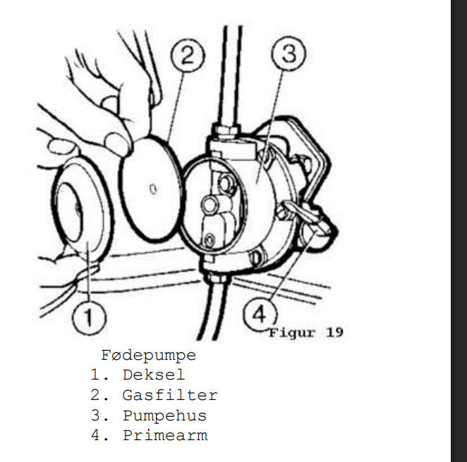

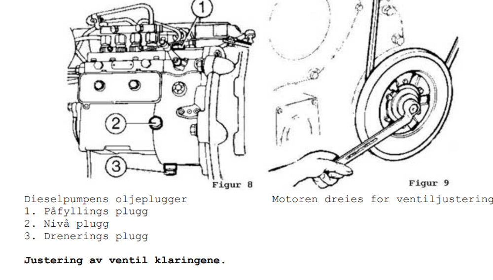

Roger jo Svart Tirsdag 16:03 Link til dette innlegget Svart Tirsdag 16:03 Spør forrige eier om han har skiftet olje på H- trykkspumpa og når han har justert ventilklaringene . manualen og når dysene var kontrollert. http://www.baadteknik.dk/Manualer/Motor/Ford-2720/Ford-2720.pdf Sjekk om du har H- trykkspumpe med egen olje tro, samme olje som på motoren har du denne Forpumpa sjekk om grovfilteret er rengjort Sitér dette innlegget Kokekyndig maskinist kjent på kysten. Link to post

husky dane 85 Svart Tirsdag 20:33 Link til dette innlegget Svart Tirsdag 20:33 Dei som eg har hatt 2728T har vore trykk smørt fra motor Sitér dette innlegget Link to post

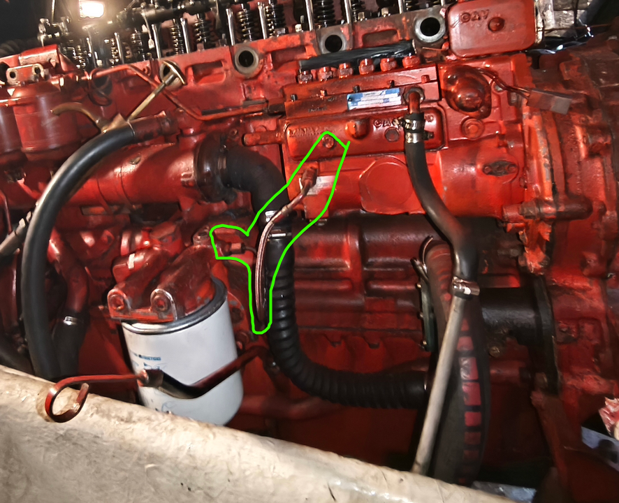

Squishy Svart Tirsdag 23:58 Link til dette innlegget Svart Tirsdag 23:58 Jeg tror 2728T kommer med en minimec som er oljet fra motor, men mange av de andre i 27xx serien har egen olje på pumpa Oljetrykkslange fra filter til pumpe her Sitér dette innlegget Link to post
