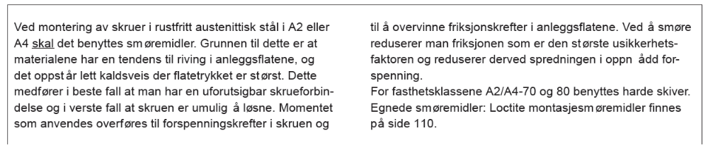

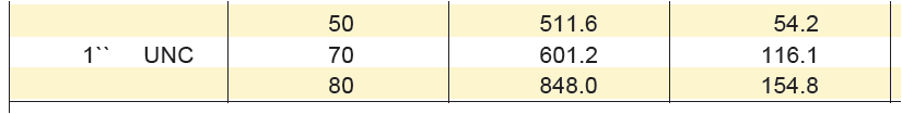

dieselfan Svart 15.Juli Link til dette innlegget Svart 15.Juli Arejane skrev 1 time siden: Det er rimelig høyt moment på boltene, 400 Nm. Forstår at du synes 400Nm er en høy verdi, men tatt i betraktning en skrue dimensjon på 1" så er verdien lav til moderat. Har sjekket med to renommerte skrueprodusente som leverer til subsea utstyr, som var min bransje et halvt liv. Du skal dra mot en kon, det gjør det veldig greit å være skrue... Jeg ville fokusert på å gjøre godt rent, tette godt med fett, unngå luftlommer, bruk tid slik at overskudd fett kan komme ut og sikre at skruene ikke skrur seg ut. Sitér dette innlegget Link to post
dieselfan Svart 15.Juli Link til dette innlegget Svart 15.Juli Arejane skrev for 1 time siden: Men 767 er aluminiumbasert, den keramiske er "noe annet". Vil den sikre "seize" i sjøen som 767, og sikre at gjengene syrefast-syrefast ikke skjærer seg? Generelt ville jeg rangere vanlige anti-seizefett slik til ditt bruk (klorider, ikke varme, lange intervaller, CrNiMo, statisk, maskinerte flater og minimale spalter) Keramisk Titan Alu Kobber "Kan du garantere at.." For å svare 100% på et så avansert spørsmål, så må en som et minimum se detaljtegning, materialliste, materialsertifikater og monteringsanvisning. Normalt vil en foreta; 3-6mnd korrosjonstesting, spenningsanalyser, kompatibilitettesting, moment testing+++ som leder til en 6-7 sifret regning som jeg tror du ønsker at vi hopper over.. Sitér dette innlegget Link to post

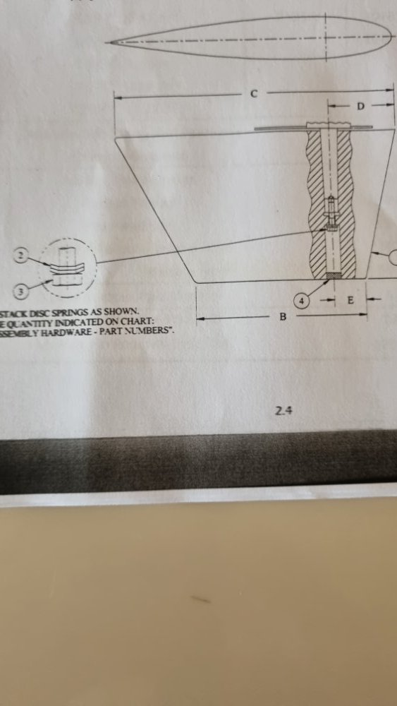

Arejane Svart 15.Juli Emnestarter Link til dette innlegget Svart 15.Juli @dieselfan takk for utdypende svar, grundig som alltid! Legger inn et bilde fra manualen til info. Sitér dette innlegget Mh Arejane Link to post

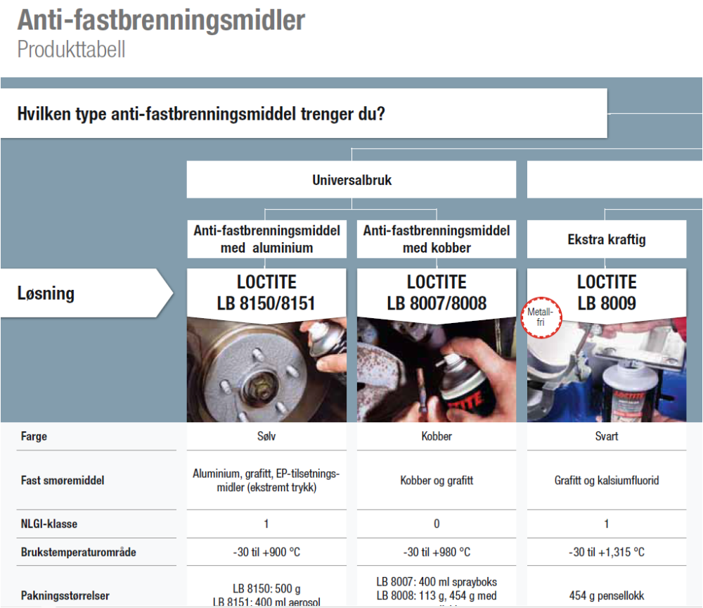

Arejane Svart 16.Juli Emnestarter Link til dette innlegget Svart 16.Juli Sendte spørsmål til Loctite om hvem som selger 767 i Norge og fikk dette svaret: "Dessverre selges ikke Loctite 767 i Norge. Vi anbefaler at du heller ser på Loctite LB 8150 og 8151, da disse er alternative produkter." Hadde også en prat med Naiad i Nederland (kontakt for stabilisatorsystemet). Tror han ikke hadde hørt om #767. Bare å bruke en "sølv grease" for syrefast stål. @Komodo, @dieselfan og andre, da bør ved alu pasta til Biltema være ok? Sitér dette innlegget Mh Arejane Link to post
dieselfan Svart 16.Juli Link til dette innlegget Svart 16.Juli Arejane skrev for 2 timer siden: da bør ved alu pasta til Biltema være ok? Vedder badeanda mi på at Biltema sin alu pasta er produsert av en av de store og god nok. Litt skuffende at Naiad ikke hadde et bestemt forhold til smøremiddel... de er de eneste som vet hvilke materialer som er involvert. Min mening er fortsatt: Ditt keramiske fett er trolig overkill men så lenge du har det og prisforskjellen er minimal så hadde jeg brukt det keramiske. Vurderer det keramiske til å ha best motstand mot korrosjon og kompatibilitetsproblemer. @Komodo hva tenker du sjefen? Sitér dette innlegget Link to post
Arejane Svart 16.Juli Emnestarter Link til dette innlegget Svart 16.Juli dieselfan skrev 4 minutter siden: Vedder badeanda mi på at Biltema sin alu pasta er produsert av en av de store og god nok. Jeg har alu pasta også Tenker at alu pasta er ganske lik det Naiad angir 767, mineralbasert grease og aluminium, og det er sølvfarget som han sa. Mer usikker på den keramiske og sjøvann. Sitér dette innlegget Mh Arejane Link to post

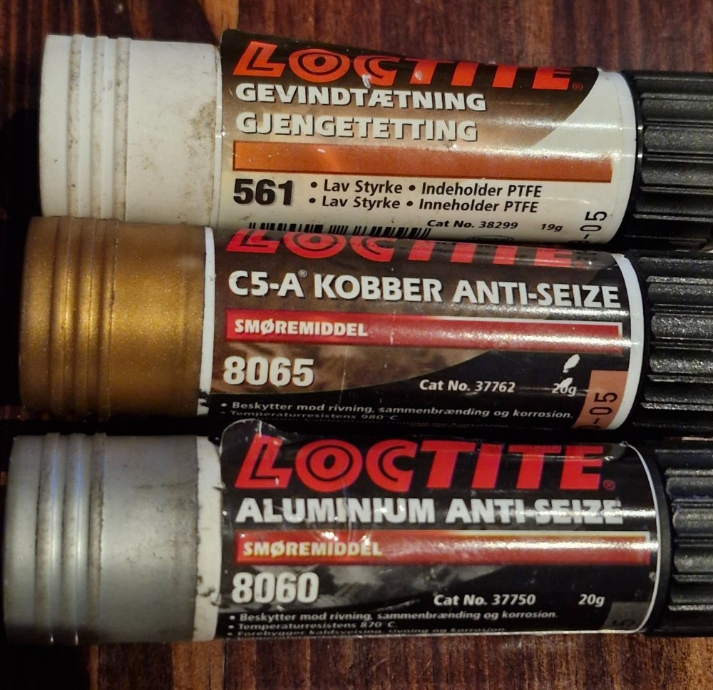

Komodo Svart 16.Juli Link til dette innlegget Svart 16.Juli Loctite har som nevnt mange produkter, her er tre av de mest relevante jeg hadde i garasjen. Hadde vel ikke nølt med å bruke hverken den hvite eller den grå til dette, men hadde antagelig valgt tuben med keramisk fra hjelpemiddelsentralen (BT). Sitér dette innlegget Draco 20 blir jolle Skroggjennomføringer og materialkvalitet DIY Badeplattform DIY Anker i syrefast Link to post

Maika Svart 17.Juli Link til dette innlegget Svart 17.Juli Komodo skrev for 16 timer siden: Loctite har som nevnt mange produkter, her er tre av de mest relevante jeg hadde i garasjen. Hadde vel ikke nølt med å bruke hverken den hvite eller den grå til dette, men hadde antagelig valgt tuben med keramisk fra hjelpemiddelsentralen (BT). Mistenker av en eller annen grunn at den garasjen din er mer innholdsrik enn gjennomsnittet🤣 Sitér dette innlegget Link to post
