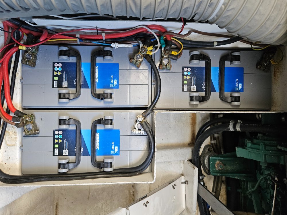

Batterikapasitet ønskes utvidet .hvordan koble til et ekstra batteri
BOBO II
Har to stk 120 ah til forbruk
Ønsker å utvide med et ekstra forbruksbatteri. Noen som har mulighet til å se hvordan det best kan gjøres/kobles uti i fra bilde.
1 stk Startbatteri til høyre og 2 stk  forbruksbatteriet til venstre.

Byttet til ny bly syre i forige uke. Båten er egentlig kun beregnet til fritid og enkelte overnattinger. Men fant ut at vi ville utvide kapasiteten noe da to kjøleskap etc ville ta all kapasitet på et døgn. Har et stk av samme batteri som jeg ønsker og koble opp. Men føler meg litt lite kyndig og  rusten på strøm.

Ok. I prinsippet skal det bare kobles til i parallell, dvs pluss til pluss og minus til minus. Men det skal utføres på en sikker og god måte. Så hvis du ikke føler at du behersker det, så bør du få hjelp av noen som er kompetente. Det er faktisk heller ikke lov for menigmann å gjøre slike ombygginger.
Jeg hadde 2 stk ca 100 AH bly forbruksbatterier. Fant ut at jeg ville utvide med Lithium, uten å bryte noen av lovregler og formelle begrensninger som gjelder. I stedet for å bygge ut det eksisterende systemet, så etablerte jeg i stedet 2 nye Lithiumbaserte systemer ved siden av. Ved å bygge ut med to Lithiumbaserte systemer, så oppnådde jeg ca an tredobling av den opprinnelige batteri kapasiteten. (Når man kalkulerer inn at blybatterier bare bør tappes ned til max 50%, mens Lithium batterier kan tappes ned til ca 10%)
Det gamle 12 Volt systemer kjører helt uendret, slik som det var og er, og det inneholder også et kjøleskap.
Nytt lithiumbasert 12V + USB-C system lades via et 160 Watt solcellepanel. Inneholder også en kjøleboks. Dekker nå det meste av "daglig bruk", slik at det originale forbrukssystemet blir lite belastet. Slås på om våren og slås av om høsten, og passer ellers seg selv. Kjøleboksen kan også kjøres som fryser.
Nytt lithiumbasert 230V system med effekt opp til ca 2 Kw. Til dette bruker jeg en standard ferdigkjøpt Ecoflow Delta 2. Har også 2 x 100 Watt solcellepanel, for å lade denne, men det er nok egentlig overkill. (bruker bare 230V sånn dann og vann.)

Klarer man å få til det, så må vel det å koble til to nye batterier i parallell, for å øke kapasiteten være en forholdvis liten og enkel oppgave. (Som dog bør være korekt utført.)
Jeg ville vurderte den samme problemstillingen for min båt, og kom fram til at det ville være mye enklere og bedre å velge alternative løsninger, som både er innenfor regelverket, og som medfører at en mekanisk ombygging av "battery compartment" blir unødvendig.
Takk for alle gode innlegg og meninger. Beslutningen er tatt. Jeg kommer til å gjøre jobben selv men med veiledning fra min sønn som er elektriker. Han har alltid holds seg borte fra det med båt. Av vilken årsak har jeg aldri spurt om, men når jeg fortalte hvor enkel jobben er vil han hjelpe til. Da kan ingen fra tilsyn komme i ettertid. :ja: plassen blir i høyden oppå de eksisterende.
