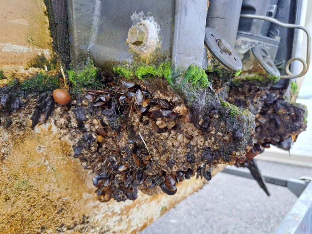

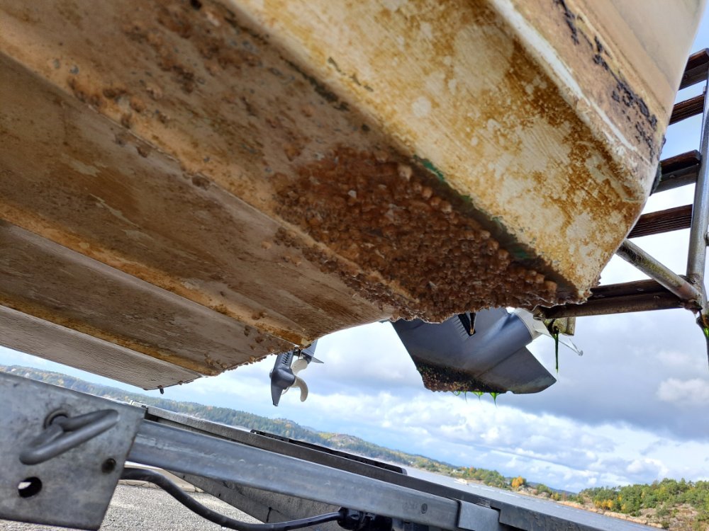

La til et par bilder. Ene viser hvordan det ser ut på 20x20 cm som jeg droppet å bunnsmøre, mye rur der sammenlignet med resten.
Andre viser blåskjellfarmen på ubehandlet motorfeste. Legg merke til hvor mye mindre groe det er på bunn av undervannshuset da dette blir kraftig vasket i 30 knop i motsetning til motorfeste som bare løftes opp av sjøen.
