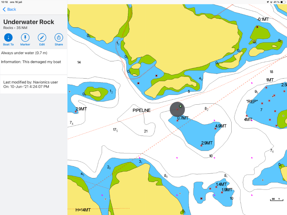

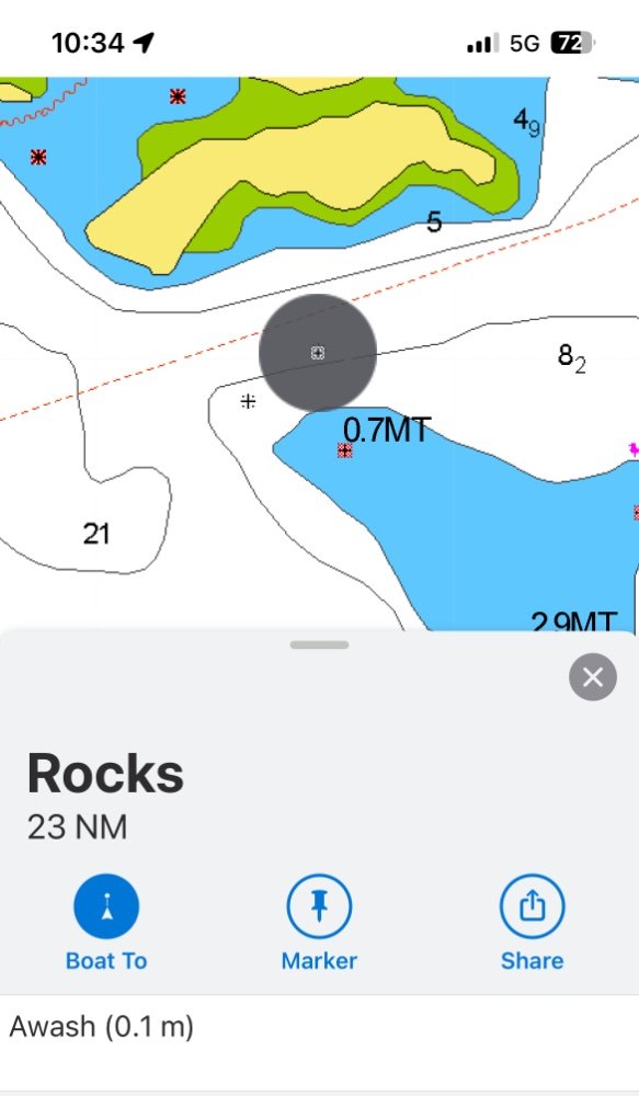

larsenigarasjen Svart 16.Juli Emnestarter Link til dette innlegget Svart 16.Juli Code0 skrev 59 minutter siden: Hei, kan du legge ut posisjonen der du gikk på? Kartverket er mottagelig for tips om unøyaktigheter i kartene. Ser de er merket av på Skippo nå. Men med feil farge på dybdemarkeringer. Jeg bruker navionic kart i båten, og sist oppdatering mener jeg er 2 år siden. Der var ingen av de to 0,1m skjærene Her er skjærene jeg fant: https://www.skippo.no/plan/?linkType=coordinate&lat=58.87936113627987&lng=9.574076639477283&title=Sluppet pin De to 0,1m skjærene i lyseblått felt. Jeg hadde kontroll på 0,7m som ligger i mørkeblått felt. Sitér dette innlegget Link to post

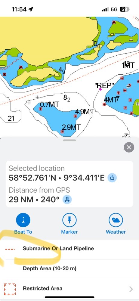

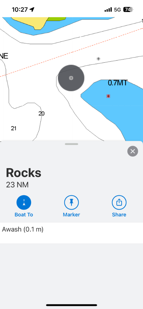

Code0 Svart 16.Juli Link til dette innlegget Svart 16.Juli larsenigarasjen skrev 1 time siden: er er skjærene jeg fant: Ja, de var skumle, og rett ved leden. Jeg ser på Navionics på mobilen ar det ligger to steiner detr, og i teksten på den ene står det 0,1 m. Og det utenfor 10m streken. Her må kartet bli bedre ja. Sitér dette innlegget Link to post

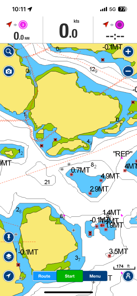

Gunga Din Svart 16.Juli Link til dette innlegget Svart 16.Juli larsenigarasjen skrev 1 time siden: Ser de er merket av på Skippo nå. Men med feil farge på dybdemarkeringer. Jeg bruker navionic kart i båten, og sist oppdatering mener jeg er 2 år siden. Der var ingen av de to 0,1m skjærene Her er skjærene jeg fant: https://www.skippo.no/plan/?linkType=coordinate&lat=58.87936113627987&lng=9.574076639477283&title=Sluppet pin De to 0,1m skjærene i lyseblått felt. Jeg hadde kontroll på 0,7m som ligger i mørkeblått felt. i mitt Navionics, som er ivertfall 5 år gammelt….. er det en brukere som lagt til ett grund på 0,7m i det hvite området, (2021)) der du smalt på……..det gjorde han også, sier han, det skadet hans båt. det du kaller 0,1m og han 0,7 kan vare samme, kan bero på lav og høyvann… Sitér dette innlegget S/Y Gunga Din Link to post
Code0 Svart 16.Juli Link til dette innlegget Svart 16.Juli Gunga Din skrev 5 minutter siden: det du kaller 0,1m En innenfor og en utenfor 10m linja . Sort sirkel over den ene grunna med tekst under. Sitér dette innlegget Link to post

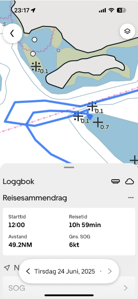

larsenigarasjen Svart 16.Juli Emnestarter Link til dette innlegget Svart 16.Juli Code0 skrev 12 minutter siden: Ja, de var skumle, og rett ved leden. Jeg ser på Navionics på mobilen ar det ligger to steiner detr, og i teksten på den ene står det 0,1 m. Og det utenfor 10m streken. Her må kartet bli bedre ja. Ser på slepesporet i Orca at jeg har hatt flaks som ikke traff det ene på vei vestover 😬. Ikke like flaks på vei ut igjen 🙈 Sitér dette innlegget Link to post
larsenigarasjen Svart 16.Juli Emnestarter Link til dette innlegget Svart 16.Juli Code0 skrev 2 minutter siden: Utenfor 10m linja Kartet stemmer nok ganske bra nå, bare sikker dybde markeringen som må endres. Jeg var borte å kjente på 0,7m skjæret også.... Tror det var det som tok en bit av roret mitt :-( Sitér dette innlegget Link to post
Code0 Svart 16.Juli Link til dette innlegget Svart 16.Juli Den andre grunna: Sitér dette innlegget Link to post
Gunga Din Svart 16.Juli Link til dette innlegget Svart 16.Juli Jepp det er den andre som ligger på 10m-linjen rett nord 0,7 som den andre navionics brukeren lagt til 2021….. (og sen om man skall vare litt pirkete, så er det ikke rett utenfor leden, her finnes ikke noen led, den røde striplete linjen markerer ett rør/en pipeline) Sitér dette innlegget S/Y Gunga Din Link to post

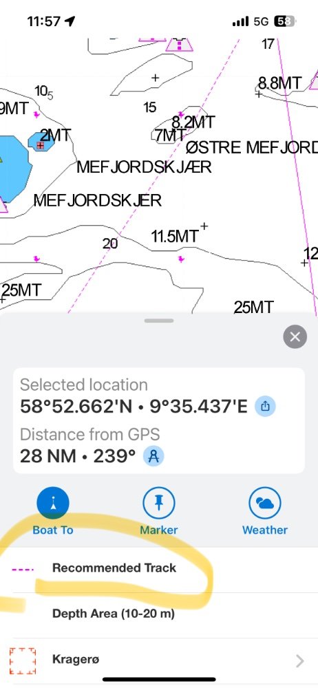

Code0 Svart 16.Juli Link til dette innlegget Svart 16.Juli Gunga Din skrev 1 time siden: den røde striplete linjen markerer ett rør/en pipeline) Ooops, du har rett. Sitér dette innlegget Link to post
Code0 Svart 16.Juli Link til dette innlegget Svart 16.Juli Men temmelig likt linjen for ‘recommended track’.. Sitér dette innlegget Link to post
