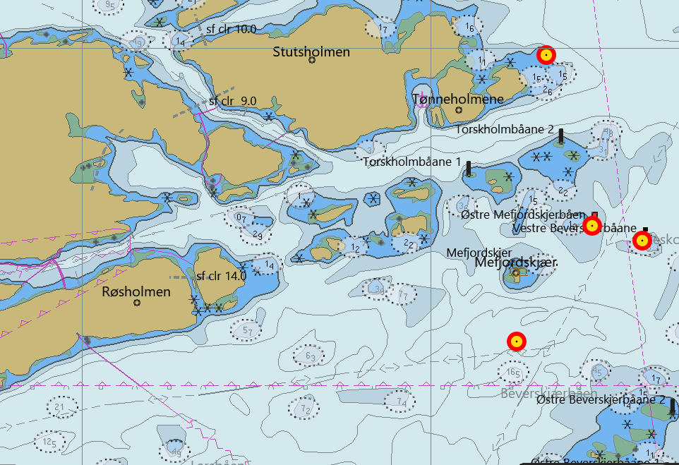

Roger jo Svart 16.Juli Link til dette innlegget Svart 16.Juli larsenigarasjen skrev On 15.7.2025 at 13.19: De var ikke merket av på kartplotteren, med sist oppdatering av kart for etpar år siden. Saksøk kartleverandøren. Det ser ut som en må velge kartleverandør med omhu her er 5 år gammelt kart fra openCpn Rart for alle får de samme filene fra katverket, så de burde hvere like. Å få staker på alle grunner i inneenfor Jomfruland er umulig. Er du sikker i din sak få forsikringen til å få en annen Takstmann, men å finne en takstmann som er nøytral er ikke lett. Sitér dette innlegget Kokekyndig maskinist kjent på kysten. Link to post

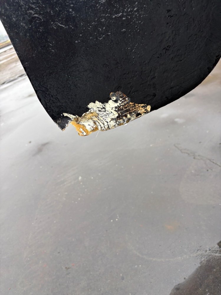

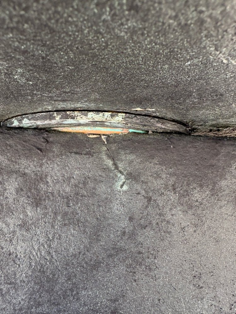

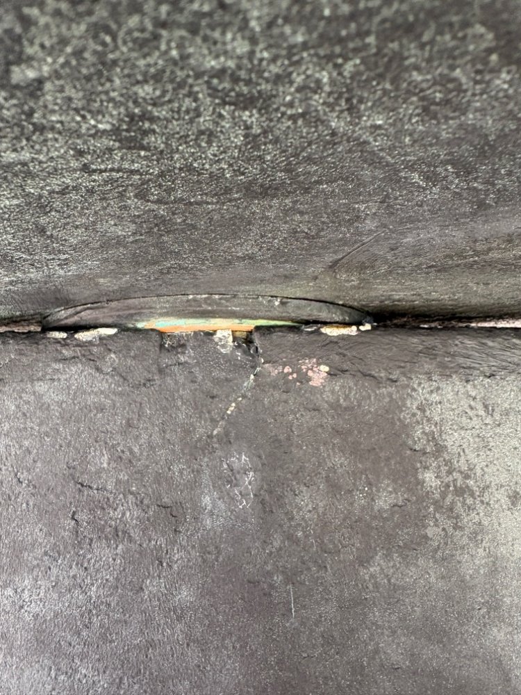

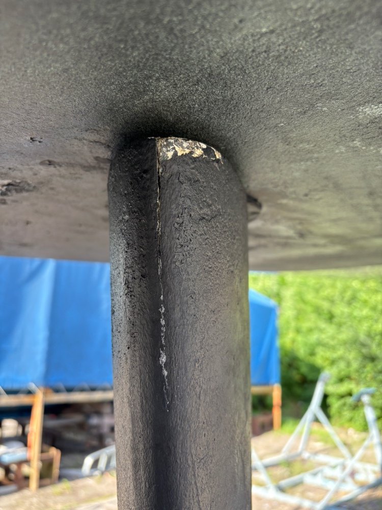

larsenigarasjen Svart 17.Juli Emnestarter Link til dette innlegget Svart 17.Juli (redigert) Det etterlyses bilder, så legger ut noen :-) Jeg holder tråden oppdatert med hva resultatet blir. Redigert 17.Juli av larsenigarasjen (see edit history) Sitér dette innlegget Link to post
index Svart 18.Juli Link til dette innlegget Svart 18.Juli Den der har garantert ført til skade på rorakslingen. Rart at de tror de kan slippe unna med å kun reparere sprekkene i glassfiberen! Sitér dette innlegget "First they ignore you, then they ridicule you, then they fight you, then you win." - Mahatma Gandhi Link to post
Roger jo Svart 18.Juli Link til dette innlegget Svart 18.Juli larsenigarasjen skrev for 13 timer siden: Det etterlyses bilder, så legger ut noen :-) Jeg holder tråden oppdatert med hva resultatet blir. Fikk testet båten nå i helgen, og det kjennes ut som noe er slarkete under båten. Og roret kjennes heller ikke likt ut. Det er ikke samme balanse i roret som tidligere Var det ingen bilder av hele roret aktenifra og fra siden. Skudd fra hofta. Er roret inne i senter inne når en svinger borde til borde ved kai? Er det milig å se / kjenn den slarken i rorstammen inne i båten som du beskriver når en kjøre/seiler ? Sitér dette innlegget Kokekyndig maskinist kjent på kysten. Link to post
larsenigarasjen Svart 22.Juli Emnestarter Link til dette innlegget Svart 22.Juli Da har jeg fått svar fra forsikringsselskapet at jeg kan løfte båten for ny undersøkelse. Men om takstmannen står på sitt og mener det ikke er skader fra uhellet, må jeg selv dekke løftet. Jeg tror det kan være lurt å ha en egen takstmann eller fagmann som kan komme med sin uttalelse om skaden. Er det noen som vet om en flink takstmann en kunne kontaktet i Vestfold, som har greie på seilbåt? Balansen i roret, og den lille slingringen vi merker når vi er ute å seiler, vil ikke noen som ikke kjenne båten merke. Jeg merker også autopiloten sliter med å holde kursen strak etter uhellet. Det er vesentlig mer slalomkjøring nå på flat sjø, en før uhellet. Noe som også tyder på annen balanse i roret. @Roger jo, jeg kjenner slark i rorstammen når jeg holder på den i litt sjø. Denne slarken stemmer overens med når vi kjenner slingring i båten. Så jeg er ikke i tvil om at dette kommer fra uhellet. Utfordringen blir å overbevise takstmannen om det, da han alt har uttalt seg om dette, og det sikkert sitter litt langt inne å gå tilbake på tidligere uttalelse. Jeg har dessverre ikke noen bilder av hele roret aktenfra og fra siden. Men burde det ikke gi en indikasjon ved å måle distanse mellom ror og skrog når en svinger helt til borde begge retninger? Sitér dette innlegget Link to post

Roger jo Svart 24.Juli Link til dette innlegget Svart 24.Juli larsenigarasjen skrev On 22.7.2025 at 13.39: Så jeg er ikke i tvil om at dette kommer fra uhellet. Utfordringen blir å overbevise takstmannen om det, da han alt har uttalt seg om dette, og det sikkert sitter litt langt inne å gå tilbake på tidligere uttalelse. Skal båten opp så må en ta kostnaden med å demontere for kontroll. men før det så kan en ta noen målinger for å se underbygge mistanken om skakk roraksel, siden båten vingler mer.. Kjenner du en dykker? Hvis rorakslen har blitt bøyd ved sammenstøtet noe som er sannsynlig. Måler en inne i båten så vil en kunne måle om det er mye slarkt. fra ST til BB side hvis rorakslingen er skakk skal det være lett å se at roret ikke er i senter i underkant. En dykker kan filme når du svinger roret fra side til side, det burde være synlig forskjell. Oppe og nede på roret. larsenigarasjen skrev On 22.7.2025 at 13.39: Jeg kjenner slark i rorstammen når jeg holder på den i litt sjø. Denne slarken stemmer overens med når vi kjenner slingring i båten. Er det nylonforing så kan den vell bli komptimrtt ved grunnstøtninen, derav mer slark?? Sitér dette innlegget Kokekyndig maskinist kjent på kysten. Link to post

Chris284 Svart 24.Juli Link til dette innlegget Svart 24.Juli Har samme eldre cmap kart som nevnt over. Der er det avmerket undervanns skjær på 0,7 m. Båten min er ca 0.7 m dypgående motorbåt med drev og jeg ville nok valgt en annen rute. Kryssene i kartet markerer undervanns skjær som man normalt ikke ser. Nå har jeg og en Simrad kartplotter med oppdatert kart som jeg bruker til navigering. Om du kom sydfra og var på vei nordover hadde det vel vært bedre med en rute lengre øst. Det er mye tryggere litt lenger ut mot øst.. Så skjønner ikke hvorfor du måtte gå akkurat der. Du må jo sjonglere mellom div holmer og skjær og en seilbåt stikker dypere enn 0,7 m vil jeg tro. Sitér dette innlegget Chris Craft 284, 1988 mod. 2 x Mercruiser 4.2L 220hk diesel, Bravo 2, 100knop Link to post

larsenigarasjen Svart 28.Juli Emnestarter Link til dette innlegget Svart 28.Juli Roger jo skrev On 24.7.2025 at 12.41: Skal båten opp så må en ta kostnaden med å demontere for kontroll. men før det så kan en ta noen målinger for å se underbygge mistanken om skakk roraksel, siden båten vingler mer.. Kjenner du en dykker? Hvis rorakslen har blitt bøyd ved sammenstøtet noe som er sannsynlig. Måler en inne i båten så vil en kunne måle om det er mye slarkt. fra ST til BB side hvis rorakslingen er skakk skal det være lett å se at roret ikke er i senter i underkant. En dykker kan filme når du svinger roret fra side til side, det burde være synlig forskjell. Oppe og nede på roret. Er det nylonforing så kan den vell bli komptimrtt ved grunnstøtninen, derav mer slark?? Jeg har vært under og målt med tommestokk nå. Når jeg måler bakerst på roret, er avstanden til skroget forskjellig på hver side med maks rorsving babord og styrbord. Jeg vet ikke om takstmannen har målt dette. Men jeg tror rorstammen er bøyd mest framover, ikke så mye sideveis, og det er det ikke så lett å se eller måle. Sitér dette innlegget Link to post
Roger jo Svart 28.Juli Link til dette innlegget Svart 28.Juli larsenigarasjen skrev for 1 time siden: Men jeg tror rorstammen er bøyd mest framover, ikke så mye sideveis, og det er det ikke så lett å se eller måle. @larsenigarasjenOg roret kjennes heller ikke likt ut. Det er ikke samme balanse i roret som tidligere. Kan slarken jeg kjenner komme av rorlageret? Og den feile balansen komme av skjev roraksel? Mene at rorakslingen vil bøye seg den veien roret står ved sammebstøtet. Sjekk at roret er i senter når indikeringen sier at det er i senter, kan ha forskyvet seg ved sammenstøtet. Sjekket du på slakken når du var under. Har du settskruer og kilespor eller bare setskruer på "rorkulten"? Kan også væer at roret logrer under gange. ( at rorkulten ikke sitter fast på akslingen , men forskyver seg litt når en svinger.) Sjekkes under gange med belastning på roret når en svinger ST og BB. Det beste er vel å få med takstman og verksted på prøvetur så de får kjenne på problemet. Sitér dette innlegget Kokekyndig maskinist kjent på kysten. Link to post

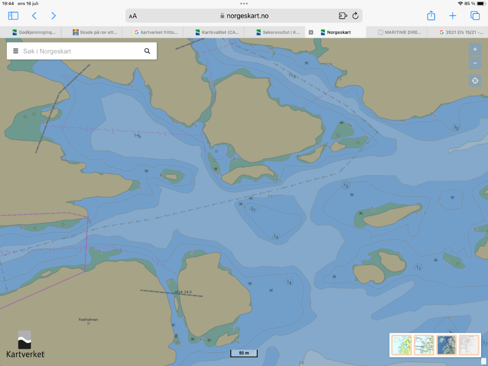

Krimart Svart 28.Juli Link til dette innlegget Svart 28.Juli larsenigarasjen skrev On 16.7.2025 at 9.06: Ser de er merket av på Skippo nå. Men med feil farge på dybdemarkeringer. Jeg bruker navionic kart i båten, og sist oppdatering mener jeg er 2 år siden. Der var ingen av de to 0,1m skjærene Her er skjærene jeg fant: https://www.skippo.no/plan/?linkType=coordinate&lat=58.87936113627987&lng=9.574076639477283&title=Sluppet pin De to 0,1m skjærene i lyseblått felt. Jeg hadde kontroll på 0,7m som ligger i mørkeblått felt. Ser i alle fall at de er merket i det offisielle sjøkartet. Men det kryr av båer som ikke finnes på kartet (og båer som er tegnet inn som ikke finnes) og feilmarginen på det digitale kartet er vel i alle fall 50m. legg til feilen på GPS-signal og kartplotter så blir feilmarginene fort 100m. --- så jeg ville ikke tørre å seile "slalom" mellom disse basert på et vektorkart på max zoom --- Men da har du vel lært the "hard way". Sorry for å være besserwisser. M.h.t. at ting virker annerledes, mer slarkete etc. kan være fordi geometrien er litt annerledes, men også at du kjenner ekstra godt etter om alt er OK nå i etterkant. Sitér dette innlegget Link to post
Chiefengineer Svart 28.Juli Link til dette innlegget Svart 28.Juli Etter en slik smell er det veldig rart at ikke roret med rorstammen ble tatt ned for kontroll. Noe annet hadde jeg aldri akseptert. Det KAN også være knusning- evt. struktursskader i opplagring etc. i tillegg til skjevhet i roraksel og dette er det av største interresse å få avdekt/kontrollert/avkreftet. Sitér dette innlegget Link to post
