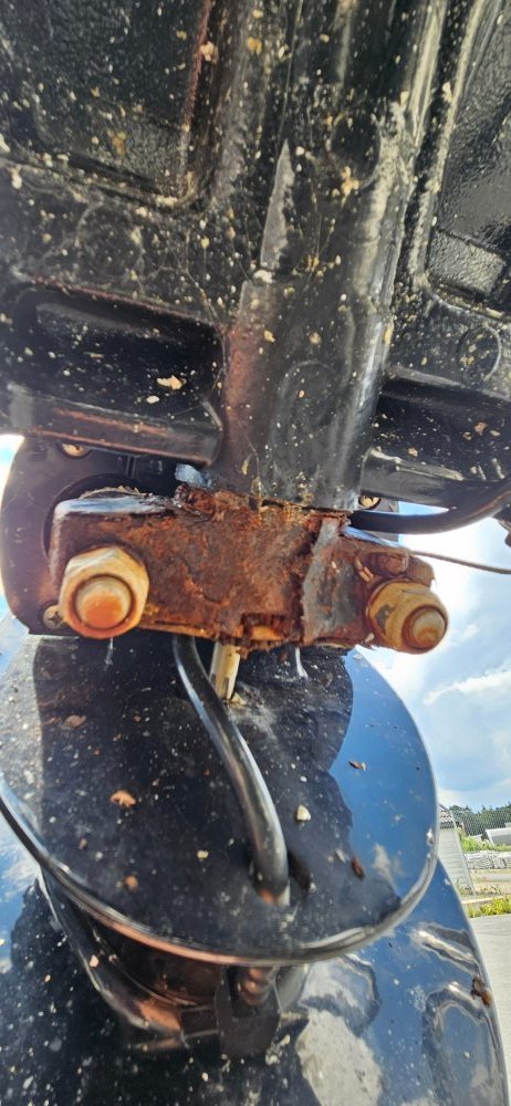

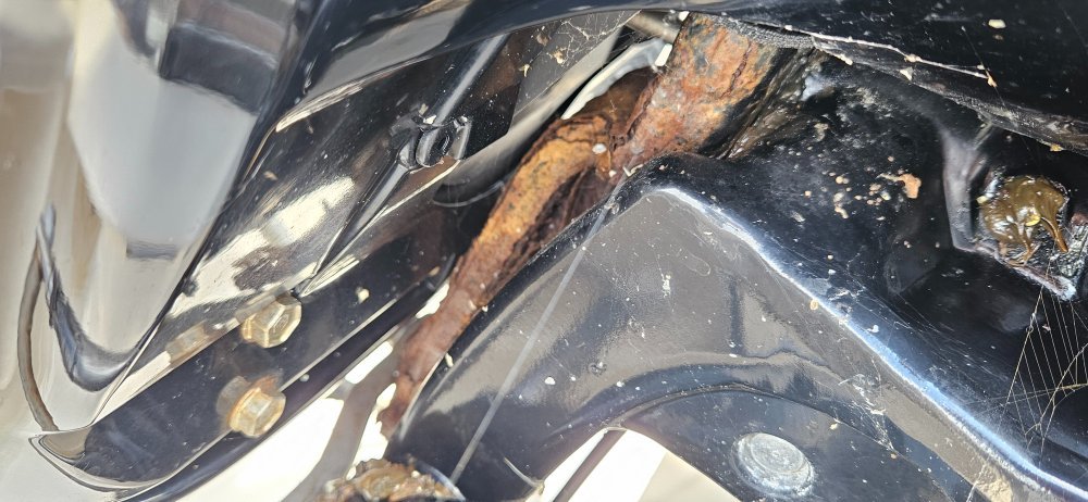

kosl Startet Tirsdag 15:13 Link til dette innlegget Startet Tirsdag 15:13 (redigert) Hei Jeg vurderer å kjøpe en båt med en 13' optimax 75 påmontert. Synes motoren var veldig korrodert/tæret på motor stammen. Har to spm: 1. Antar at det må utføres tiltak etter hvert? 2. Ser ut til at dette er en omfattende jobb, noen som har erfaring eller kan estimere pris for utbedring? Takker for tips! Kjell Redigert Onsdag 08:24 av kosl (see edit history) Sitér dette innlegget Link to post

Komodo Svart 16 timer siden Link til dette innlegget Svart 16 timer siden kosl skrev On 15.7.2025 at 17.13: Jeg vurderer å kjøpe en båt med en 13' optimax 75 påmontert. Synes motoren var veldig korrodert/tæret på motor stammen. Har to spm: 1. Antar at det må utføres tiltak etter hvert? 2. Ser ut til at dette er en omfattende jobb, noen som har erfaring eller kan estimere pris for utbedring? De rustne komponentene du viser bilde av her er styrearm og nedre motorfeste. Har inntrykk av at Mercury har lagt litt mindre energi i overflatebehandling på disse delene enn f.eks Yamaha. Jeg har en 150 Yamaha stående, og den er ikke angrepet på denne måten. Har imidlertid utbedret dette på min Merc. 100 fra 2014. Den var nok ikke fullt så ille som den på bildene dine, men det har nok bla. med å gjøre at vannet her nede i havna er veldig brakt. Uansett, jeg utbedret disse tingene på min motor, det kan du lese mer om i "Dracotråden", som du finner link til i signaturen min. Vil anta at en slik jobb blir så kostbar på et verksted at det drar seg mot verdien av motoren. Man setter bla. ikke tilbake gamle motorfester. Sitér dette innlegget Draco 20 blir jolle Skroggjennomføringer og materialkvalitet DIY Badeplattform DIY Anker i syrefast Link to post
