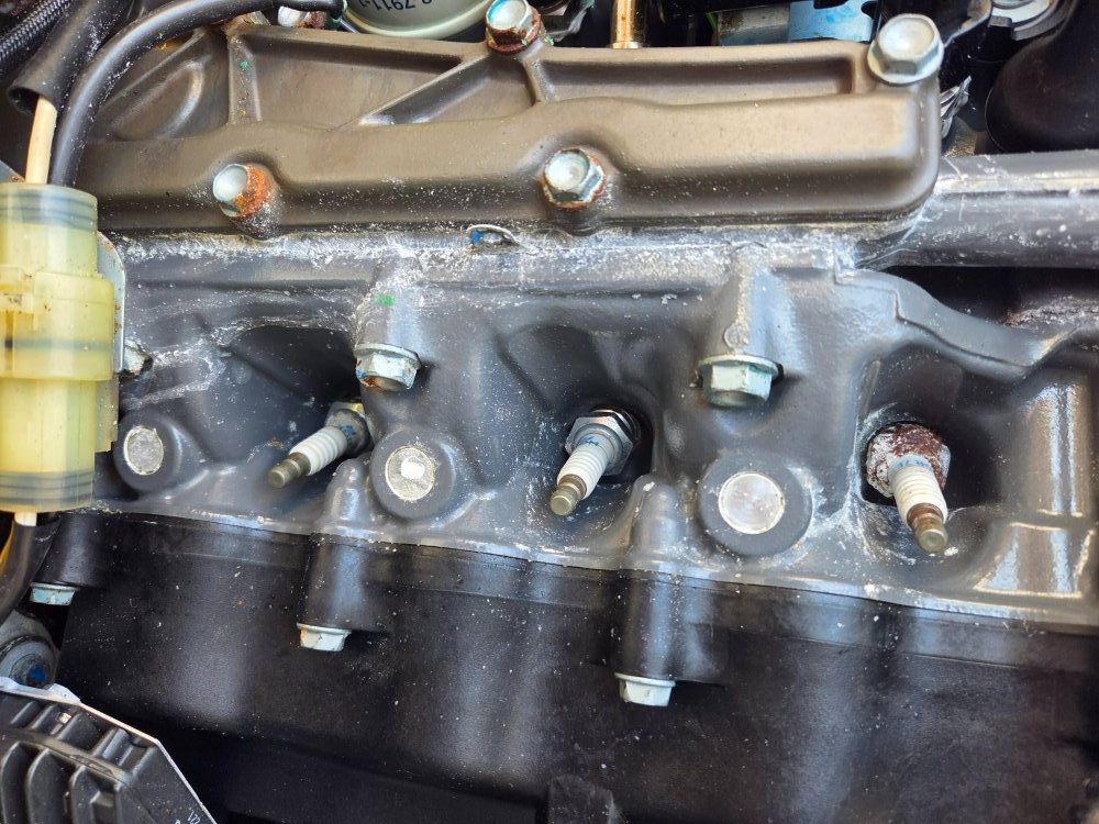

Har en BF 50 fra 09 på min Hansvik 18 Combi hadde båten på land i dag får a sjekka anodene som eg skiftet skjøl om det var en del igjen. Har funnet bare 3, 2 på stammen og en under motorbrakett. Er det flere ? Hadde en Yamaha f25 på forrige båten og der var det anoder på blokka ved siden av pluggene, kan ikke se noen anoder på Hondaen, skal det ikke være noen der ?
Ser det er rester av tæring ved øvre plugg og 6 kanten for pluggnøkkel er mye rust på, dei andre 2 er like fine, noen som vet hva som gjør det ?

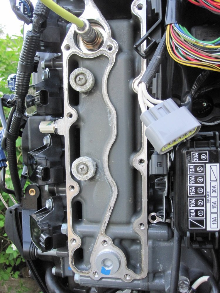

På min BF90D var det anoder under vanndekselet, men de var ikke tært da jeg sjekket i 2014 før jeg solgte den.

Ok, da får eg sjekke under der, går utifra at det er det dekselet til venstre for pluggene.
