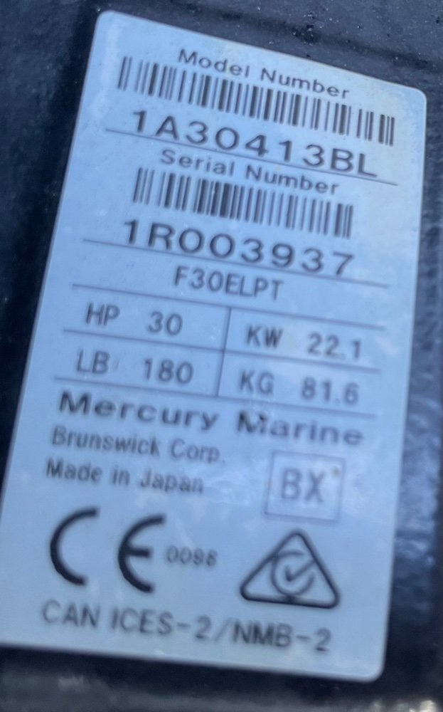

Lunatik Svart 25.Juli.2025 Emnestarter Link til dette innlegget Svart 25.Juli.2025 Da har jeg prøvd litt igjen. Det virker som ikke båten kommer opp i turtall. Fra 3800 rpm til 4800 rpm er alt jeg får bare…så det kan virke som propellen bør byttes. Utfra det jeg kan se har propellen et nr: 896900A40 som jeg finner til 9,9 x 12 Motoren er Mercury 30ELPT. For å komme opp i turtall altså lavere hastighet på fult turtall men likevell muliggjøre p komme i plan enklere… så bør jeg @ivar ned fra 12 til 11? Eller også fra 9,9 til 9,75? Merkeskilt på motor på bilde. 😃 Sitér dette innlegget Link to post
ivar Svart 25.Juli.2025 Link til dette innlegget Svart 25.Juli.2025 stigningen er viktigst. Ofte ikke så mange diametere å velge i til motorer i denne klassen. 11" vil hjelpe, men tenker kanskje du bør helt ned på 10" for å komme opp i det turtallet hvor motoren yter best bare for ordens skyld , du har prøvd de vanlige triksene for å komme fortere i plan , som feks å justere tiltepinnen samt flytte vekt framover i båten? Sitér dette innlegget Lurøy / Svalbard. Båter: Gromling 15/60 Yamaha / Wesling 490 m/80 Yamaha / Yamarin 5940 m/ F115 Yamaha / Achilles LS4 (RIP) Aquaquick MS265 West Commando 270 m/ 4hk Yamaha Link to post

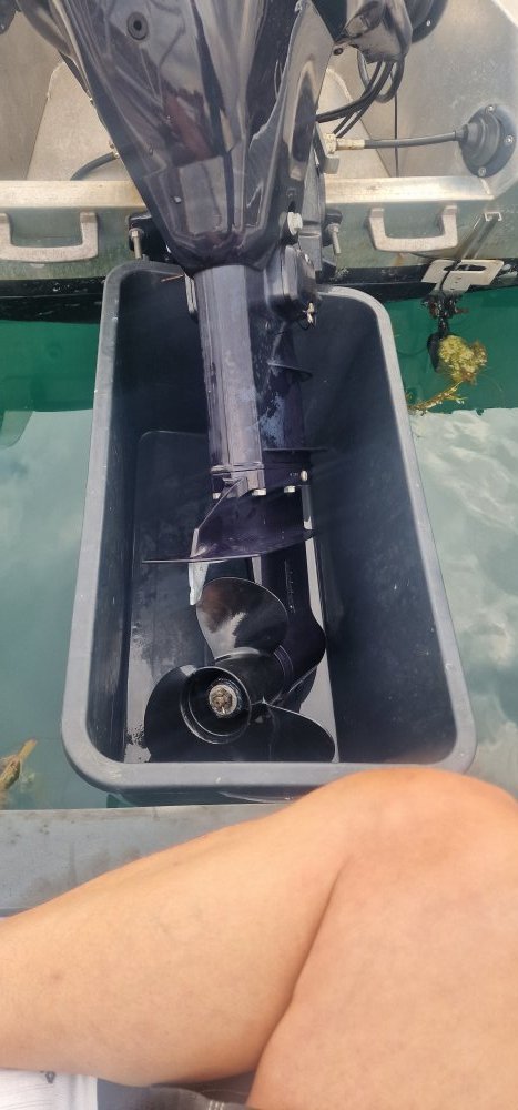

DeepFu Svart 25.Juli.2025 Link til dette innlegget Svart 25.Juli.2025 Tror det må være noe feil med motoren, eller er du voldsomt tungt lastet? Jeg har en Buster M med 30 hk Tohatsu. Så en ganske "lik" båt og motor, og jeg gikk faktisk OPP i stigning fra 12" til 13" fordi jeg gikk i turtallssperra på full gass og trimmet ut. Nå med ny propell senket jeg turtallet nok til at turtallsalarmen ikke går, og fikk 3-4 ekstra knop som bonus. Den gjør nå i alle fall 25 kn mot 22 kn med gammel propell. (Vedlagt bilde av "flytende tørrdokk" Sometimes my genius is almost frightening.. Sitat: Filosofen Jeremy Clarkson Sitér dette innlegget Link to post
ivar Svart 25.Juli.2025 Link til dette innlegget Svart 25.Juli.2025 ^genial måte å bytte propell på uten å miste deler i vannet Sitér dette innlegget Lurøy / Svalbard. Båter: Gromling 15/60 Yamaha / Wesling 490 m/80 Yamaha / Yamarin 5940 m/ F115 Yamaha / Achilles LS4 (RIP) Aquaquick MS265 West Commando 270 m/ 4hk Yamaha Link to post
Lunatik Svart 25.Juli.2025 Emnestarter Link til dette innlegget Svart 25.Juli.2025 Genial med tørrdok type balje…da slipper jeg å bekymre meg då mye for p midte deler. @DeepFu Er jeg er alene i båten går det bedre…men er par unger og litt teiner er det slit. Vi har også en Buster M med 30Hk Yamaha som funker bra. Kan være Yamaha har litt mer ccm/kubikk enn Mercury. @ivar Ja vi fordeler litt vekt i båten så kommer den i plan om mulig…kommer den først i plan tilter vi motoren litt…/sp kommer det 2 knop til. Tenker dette var et tema så disse båtene ble tillatt med 40Hk fra 2023 mod. forsøker med en 11” eller 10” for å se effekten tenker jeg. Takker gor gode innspill. Sitér dette innlegget Link to post
