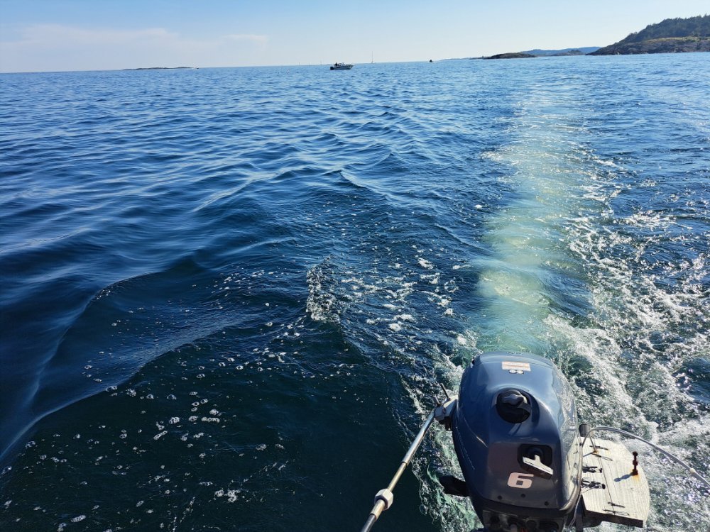

19 fot Svart 19.Juli.2025 Link til dette innlegget Svart 19.Juli.2025 jake skrev for 3 timer siden: Ja tenker vel kanskje også det hjelper noe på retningsstabiliteten med to motorer. Joda, det kan nok gi ekstra retningsstabilitet med to motorer som da betyr to "ror". Men den er stabil når man bare bruker hovedmotoren også og har den andre oppe av vannet. Her er forøvrig et bilde som viser et temmelig rettlinjet (ikke vinglete) kjølvann ved kjøring i 3-4 knop med kun en motor igang og begge motorer nedi vannet. Da bildet ble tatt var det 2 minutter siden sist jeg rørte noen av rattene. Sitér dette innlegget Link to post
