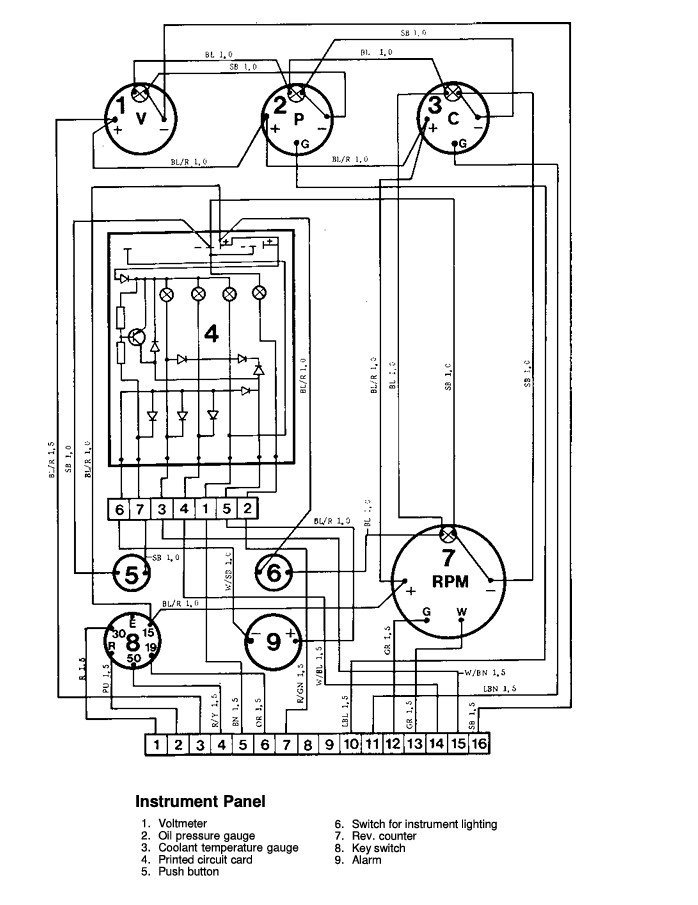

Al-Tec Startet 5 timer siden Link til dette innlegget Startet 5 timer siden Min Volvo Penta TAMD40B har begynt å lade i pulser med varighet på ca 2 sekunder og 2 sekunder uten lading. Ladespenningen veksler altså mellom 0V og ca 16V i ca 2 sekunder. Turteller gjør også utslag i samme frekvens, og jeg hører motor jobber tyngre i de 2 sekundene ladespenningen kommer. Ladelampen lyser i de 2 sekundene det ikke er lading. Jeg har forsøkt å bypasse ladeskiller og sette B+ rett på batteribankene, men det blir akkurat det samme. Hadde dynamoen til test for et par måneder siden, men fikk den tilbake med "ingen feil funnet". Monterte dynamo, og alt var plutselig som normalt uten at jeg vet hva som var galt. I går dukket dette problemet plutselig opp igjen, og jeg er litt rådvill akkurat nå. Sitér dette innlegget AL-TEC al-tec.no Link to post

Al-Tec Svart 4 timer siden Emnestarter Link til dette innlegget Svart 4 timer siden Takk for svar! Dette er en dynamo med senseledning, og den er koblet rett til forbruksbanken med en diode og en sikring, for sikkerhets skyld. Dynamoen ble byttet i 2021 så den er vel ikke original siden den ikke ble kjøpt hos Volvo. Dagens prosjekt blir å sjekke pluggene i kabelstokke fra motor til instrumentpanel, og koble bort alle forbrukere fra forbruksbanken for å se om dette hjelper. Sitér dette innlegget AL-TEC al-tec.no Link to post
