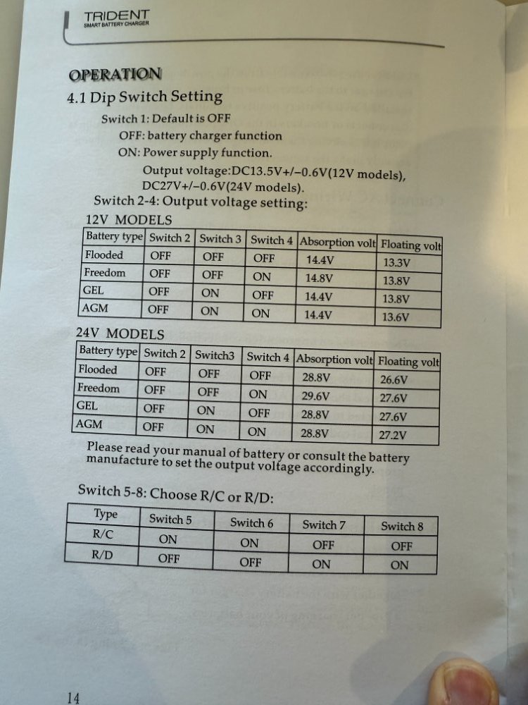

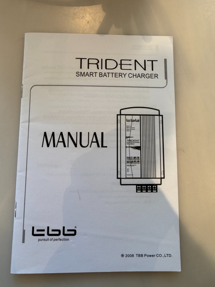

Sikkert mange her inne som har tråkket opp denne løypa før :glimter:
Situasjon: 2014 Finnmaster Pilot 8 med 2x150hk Yamaha, 2x AGM startbatterier 100ah, 1x AGM forbruksbatteri 95ah, Trident smart battery charger, BEP voltage sensitive relay
Ønsket: Bytte AGM forbruk med litium forbruk
Er dette noe som er "enkelt" å få til? Har forsøkt å lese meg litt opp, og finner løsninger som DC-DC lader fra AGM batteriene feks, men høres ikke helt optimalt ut å lade fra startbatteriene.
Alternativet er å doble AGM forbruksbanken.
IMG_2592.JPG.565f30fca750307abebda056e4cf59cb.JPGIMG_2593.JPG.ec3989a8aca01f271e2530cdf2e67382.JPG

VSR vil ikke fønke med Lithium (da Lithium sin spenning vil holde det innkoblet). Det ville jeg i stedet brukt for å kople sammen de to startbatteriene slik at du får effekt av begge dynamoene når du skal lade forbruk. I dette tilfellet tenker jeg at DC-DC lader fra start til Lithium er det beste alternativet - antakelig nesten det eneste alternativet siden det antakelig bare går en feit kabel fra start til motor (felles lading/start)? Landstrømlader kan lade start og så forbruk videre via DC-DC - eller direkte på forbruk (får da ikke vedlikeholdslading på startbatteriene med mindre DC-DC lader er to-veis). Settes den direkte på Lithium/forbruk vil power supply mode holde Lithium 99% fulle uten å overlade de. Settes den på start/AGM ville jeg brukt flooded-innstilling, da denne har lav floatspenning som er viktig for å gi AGM et langt liv.
Fantino skrev for 3 timer siden:
Jeg hadde valgt å sette eksisterende lader på Lithium slik @Fantino foreslår, og så kjøpt en ekstra liten lader med to utganger til startbatteriene. Evt to små ladere. Hvis disse kobles til startbatteriene med egne sikringer, utenom hovedbrytere, mens DC-DC laderene kobles via hovedbrytere, så kan en velge å slå helt av DC-DC lading når en ligger på landstrøm. Eller lade både via DC-DC og Trident, hvis en trenger rask lading.
Edit: Lading i power supply mode må gjerne testes, da det er oppgitt 13.5V +/-0.6V. Det kan se ut som Trident laderen har flere utganger, da er det kanskje bedre at den tar seg av startbatteriene, mens en ny lader kan lade Lithiumbanken.
