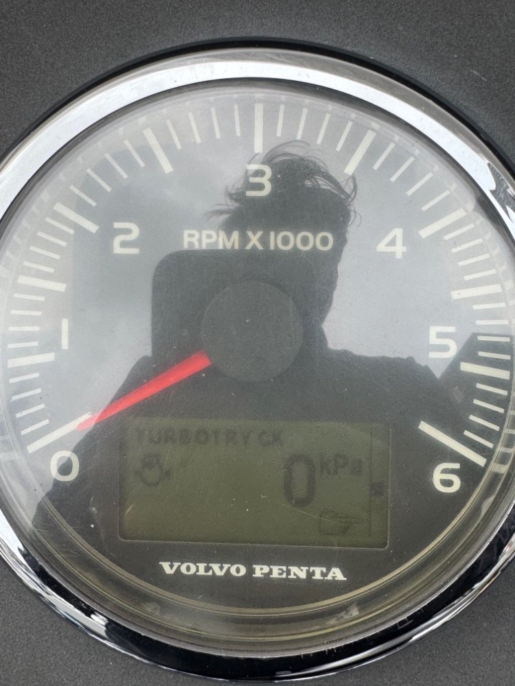

Her er ny test med oppladet batteri:
Alt er med det samme…
Ut fra forklaringen ville jeg først og fremst ha prøvd å dreie motoren manuelt rundt. Bare for å eliminere evt Hydrolock etc. Hvis det ikke er noe som tyder på vann i sylindrene, så er neste alternativ Sensorfeil av et eller annet slag. men da bør det vel komme opp en feilmelding?

Trodde ikke at den ville slå inn en gang med aktuator i gir. Synes voltmeter på dashbord er veldig lav. Har du prøvd et nytt batteri.
Har ikke prøvd med nytt batteri… Burde ikke det funke med dette fulladete batteriet? Det er cirka 1 år
gammelt.
