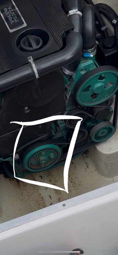

IMG_9033.jpeg.f163c0cbdcb5573c1b589918fde81668.jpegEr det denne jeg skal dreie på da?
Palronnevik skrev 4 minutter siden:
Jepp! Dreies med klokka, litt stille og forsiktig. Det er tungt, men det skal være bevegelse. Står den bom fast, har du vann i en sylinder og motoren bør åpnes kjapt!
