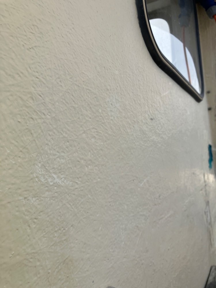

Senjahopen Svart 29.Juli Emnestarter Link til dette innlegget Svart 29.Juli Og grunnen til at jeg spør er at bakveggen og maskin nedgangen har slik finish Så her blir jeg nok å matte ned topcoaten for så å legge glassfibersparkel noen runder. Sitér dette innlegget Link to post
ivar Svart 29.Juli Link til dette innlegget Svart 29.Juli om det bare er for å få slett finish, så syns jeg ikke den glassfiberarmerte sparkelen er så lett å jobbe med - blir fort litt klabb når man forsøker få til tynne lag Sitér dette innlegget Lurøy / Svalbard. Båter: Gromling 15/60 Yamaha / Wesling 490 m/80 Yamaha / Yamarin 5940 m/ F115 Yamaha / Achilles LS4 (RIP) Aquaquick MS265 West Commando 270 m/ 4hk Yamaha Link to post
Senjahopen Svart 29.Juli Emnestarter Link til dette innlegget Svart 29.Juli ivar skrev 1 minutt siden: om det bare er for å få slett finish, så syns jeg ikke den glassfiberarmerte sparkelen er så lett å jobbe med - blir fort litt klabb når man forsøker få til tynne lag Sant det. Men Plastic padding sin var mer «tyntflytende» enn biltema sin. Lettere å smøre ut. Ser de har en marine filler som sikkert er bedre egnet for dette. Sitér dette innlegget Link to post
Lars Hansen Svart 30.Juli Link til dette innlegget Svart 30.Juli Dersom det er såpass slett som jeg synes det ser ut til, ville jeg ha vasket og avfettet, mattslipt med grovkornet papir, og i stedet for sparkel penslet på et par tre strøk med gelcoat og topcoat. Ville så slipt dette glatt med langsliper, og deretter lagt på 5 nye strøk med gelcoat og topcoat. Dette kan du slipe og polere opp til ønsket finish. Sitér dette innlegget Link to post
