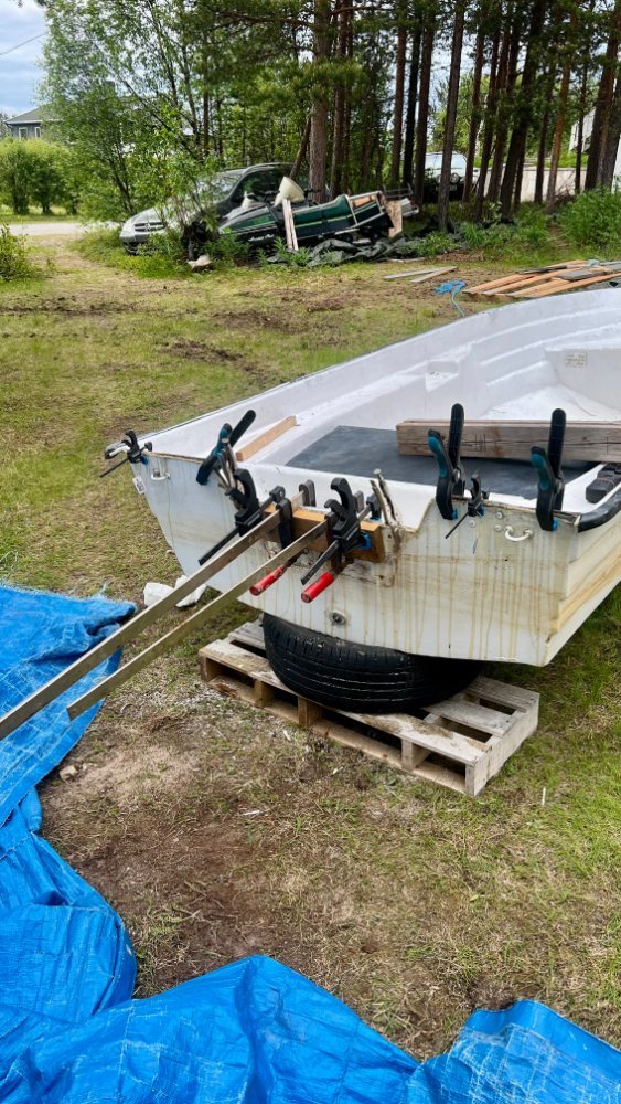

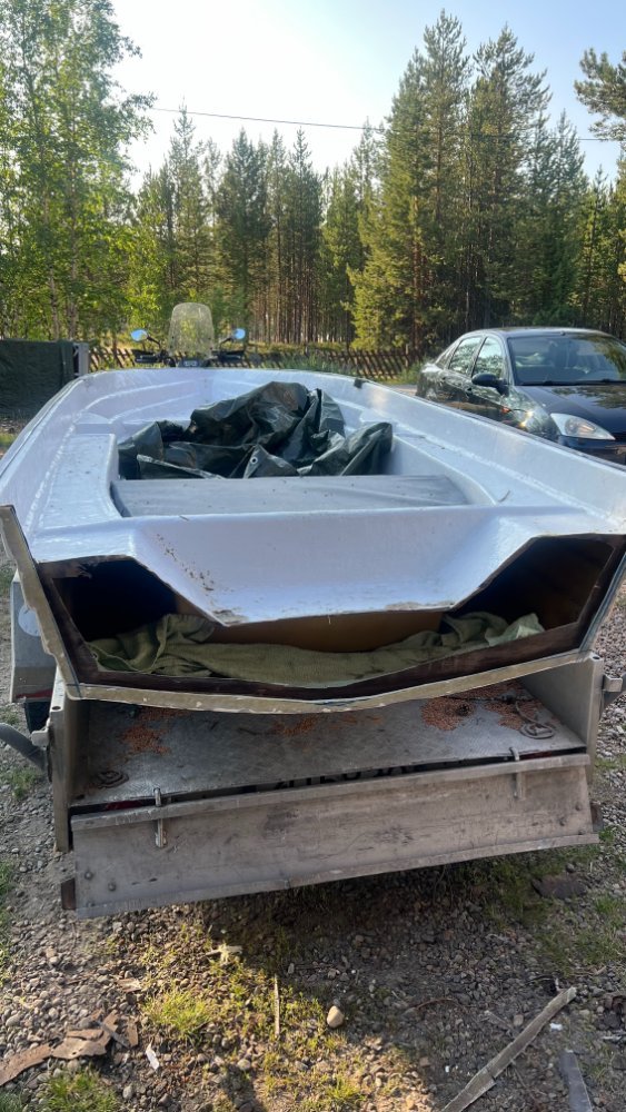

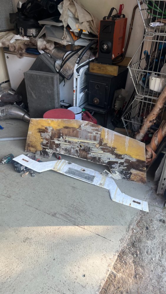

Tips til hva jeg skal gjøre videre? https://imgur.com/a/6f1Oh4I Første bilde er før jeg begynte å kappe av transomen.
Har satt en 9mm kryssfiner/tilhengerplate der bak. Har planer om å bruke 15hk 4takter og lurer på om det er nok. Har en aluplate jeg skal bruke foran på motorfestet og vannfast kryssfiner som jeg bruker bak som ekstra forsterkning. Tar bilder senere av den nye 9mm platen som er på. Fenomlimet må vel pusses av for at glassfiber skal sitte.
