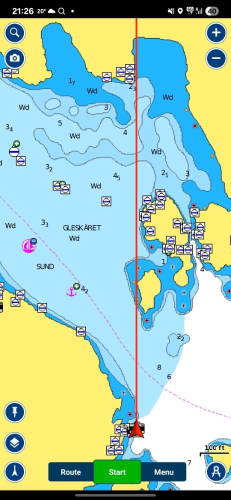

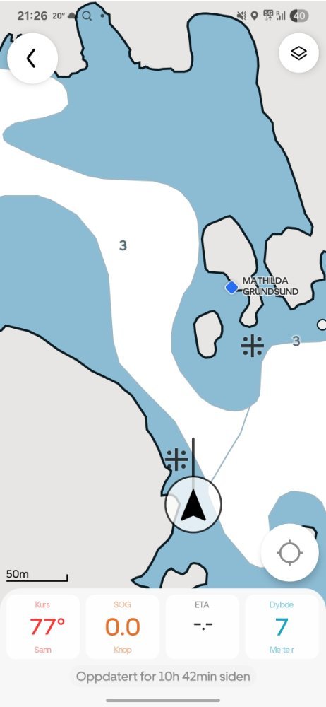

Lars Hansen Svart 31.Juli Link til dette innlegget Svart 31.Juli Okkaby skrev On 28.7.2025 at 23.10: Bruker kun Orca. Gidde ikke betale for Navionics. Hvor ferdes du? Jeg har både Orca og Navionics, ferdes på Hvaler og svenskekysten. I dette området er etter mitt syn Orca sitt kart helt ubrukelig sammenlignet med Navionics, spesielt for oss som utforsker relativt grunne områder i uthavner. Stikker 225cm, derav relativt grunne områder...😉 Orca har andre flotte funksjoner for oss seilere da, så har valgt å beholde begge systemene. Sitér dette innlegget Link to post
Lars Hansen Svart 31.Juli Link til dette innlegget Svart 31.Juli Fra her vi ligger nå utenfor Grundsund: Sitér dette innlegget Link to post
Okkaby Svart 31.Juli Link til dette innlegget Svart 31.Juli Lars Hansen skrev 10 minutter siden: Hvor ferdes du? Jeg har både Orca og Navionics, ferdes på Hvaler og svenskekysten. I dette området er etter mitt syn Orca sitt kart helt ubrukelig sammenlignet med Navionics, spesielt for oss som utforsker relativt grunne områder i uthavner. Stikker 225cm, derav relativt grunne områder...😉 Orca har andre flotte funksjoner for oss seilere da, så har valgt å beholde begge systemene. Norge å Danmark. Sverige har ingen interesse for meg å dra til hehe Kjørte senest for noen uker siden fra Egersund til Kerteminde på Fyn. Orca var som vanlig 100% å stole på. Men Sverige har jo et problem at det er flere leverandører av sjøkart og noen av disse koster mer enn det smaker. Men i DK var alle grunner og rev tydelige å korrekte på Orca. Sitér dette innlegget Link to post
