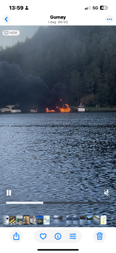

Dixie 2 Svart 31.Juli Link til dette innlegget Svart 31.Juli Som sagt, ligger på andre siden av bukta, ca 100 meter unna. Våknet i 6 tiden av det jeg oppfattet som et skudd. Etter et par minutter kom det et til. Da jeg kikket ut av vinduet sto den første båten i full fyr. Det tok ikke lange tiden før det spredte seg til jolla og båt nr 2. Alle båtene lå i utgangspunktet med litt avstand til hverandre. Sitér dette innlegget Link to post

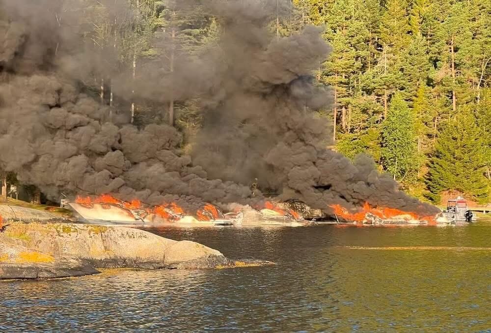

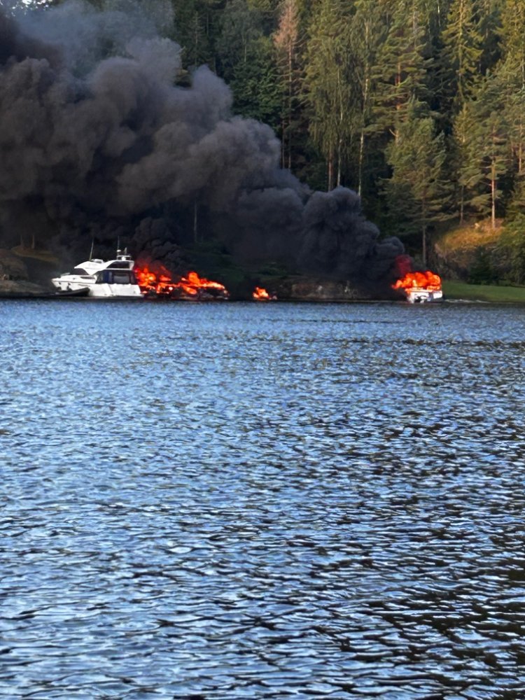

sap_2000 Svart 31.Juli Link til dette innlegget Svart 31.Juli Ser ut som flere båter enn 4 som brenner på dette bildet. Artikkelen nevner 8 båter Sitat Åtte båter totalskadd i Kragerø: – Vi har hatt englevakt Elleve personer fikk en dramatisk start på dagen i Skutevikkilen. Brannen skal ha spredd seg i løpet av få sekunder. På siste bildet er vel også Princess FB på bildet fra @Dixie 2100 i full fyr? Bilde fra Grenland brann og redning på FB Sitér dette innlegget Mvh. SAP Link to post
Brigg Svart 31.Juli Emnestarter Link til dette innlegget Svart 31.Juli sap_2000 skrev 1 time siden: Ser ut som flere båter enn 4 som brenner på dette bildet. Artikkelen nevner 8 båter Opprinnelig sto det syv båter i artikkelen, som nok forklares slik: Dixie 2100 skrev for 4 timer siden: 4 båter i str 30-42 fot og 3 tilhørende gummibåter. Ikke uventet at journalistene overdriver, de skal jo skaffe mest mulig klikk. Sto også, i alle fall i første versjon av artikkelen, at 11 måtte hoppe på sjøen. Jeg var ikke der, men jeg har en mistanke om at det som egentlig skjedde var at de spaserte på land. Sitér dette innlegget Viksund 340 St. Cruz: Tre-roms fritidsbolig med to terasser og fleksibel beliggenhet. 2009 - 0000: Viksund 340 St.Cruz Fly m/VP D6-370/HS80AE 2003 - 2009: Halco 29 Offshore Fly m/VP 41B/290DP Link to post

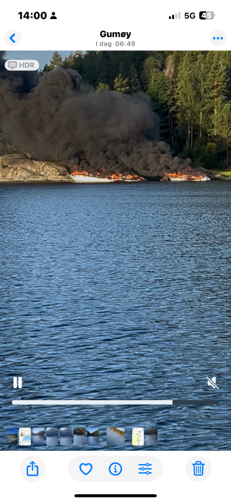

Dixie 2 Svart 31.Juli Link til dette innlegget Svart 31.Juli Det var fire båter med tilhørende joller som ble flammenes rov. Uten at jeg vet, så tipper jeg at det kun var personene i båten det startet i som måtte i vannet. Det er 44 minutter mellom disse to bildene. Det var skremmende å se hvor fort disse båtene ble overtent fra det begynte å brenne i de. Spesielt fort gikk det i Princess’n Sitér dette innlegget Link to post

Dixie 2 Svart 31.Juli Link til dette innlegget Svart 31.Juli Komodo skrev 18 minutter siden: Stygg sak! Det skulle vært veldig interessant å visst årsaken til brannen. Regner med at den har startet kun ett sted og spredd seg. Brannen startet i båt nr 2 fra høyre i det siste bildet jeg la ut. Til venstre for den ligger jolla til den båten i full fyr. Sitér dette innlegget Link to post
