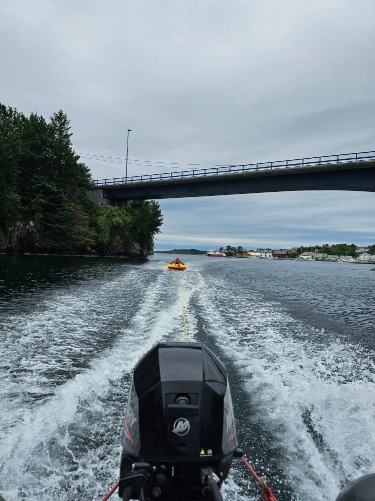

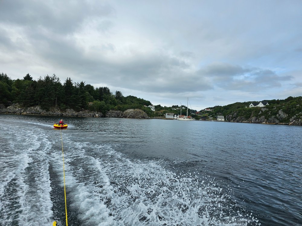

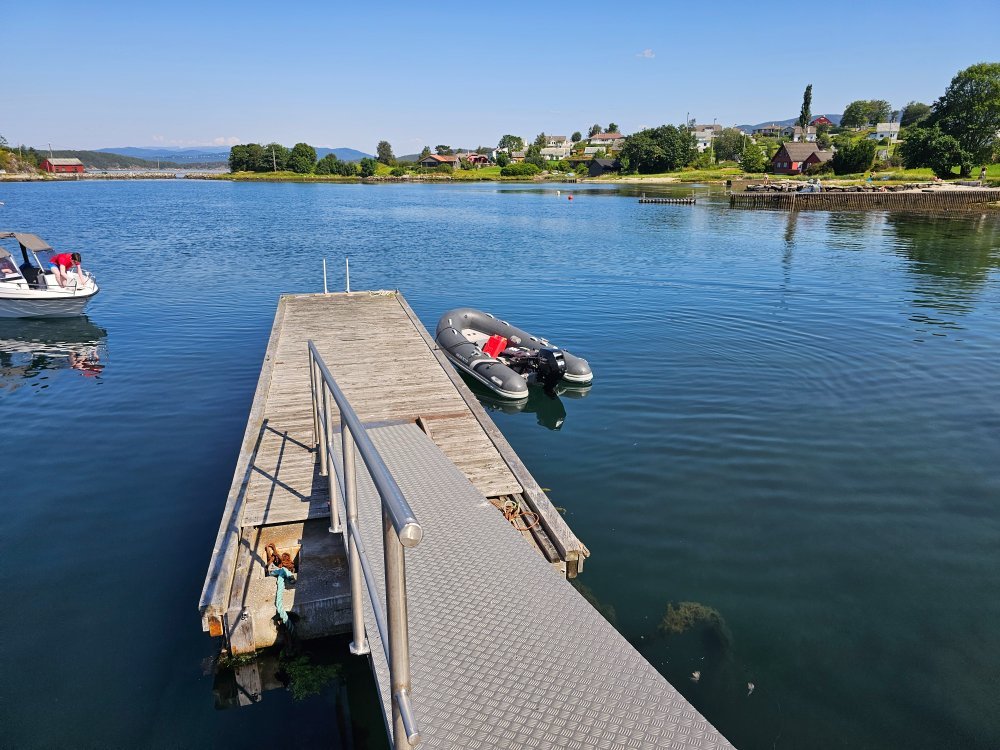

Steini Svart 3.August.2025 Link til dette innlegget Svart 3.August.2025 Drog ein del ring med sjefen på slep i sommer. sjefen er berre 11 år, så ikkje verdens tyngste person. Gjekk greit å få båten i plan med mine 95kg pluss ein ungdom på 60 kg i båten, og sjefen på knappe 50 kg i tuben. Gjekk også lett å dra ringen ut i sving. Båten er ein highfield classic 310 med 20hk mercury Denne båten har fine ringer i aluminiumen til å feste tauet. Det er også ringer i alu for å løfte den i davit. Sitér dette innlegget -Steini https://baatplassen.no/i/topic/128201-midgard-på-tur/ Link to post
