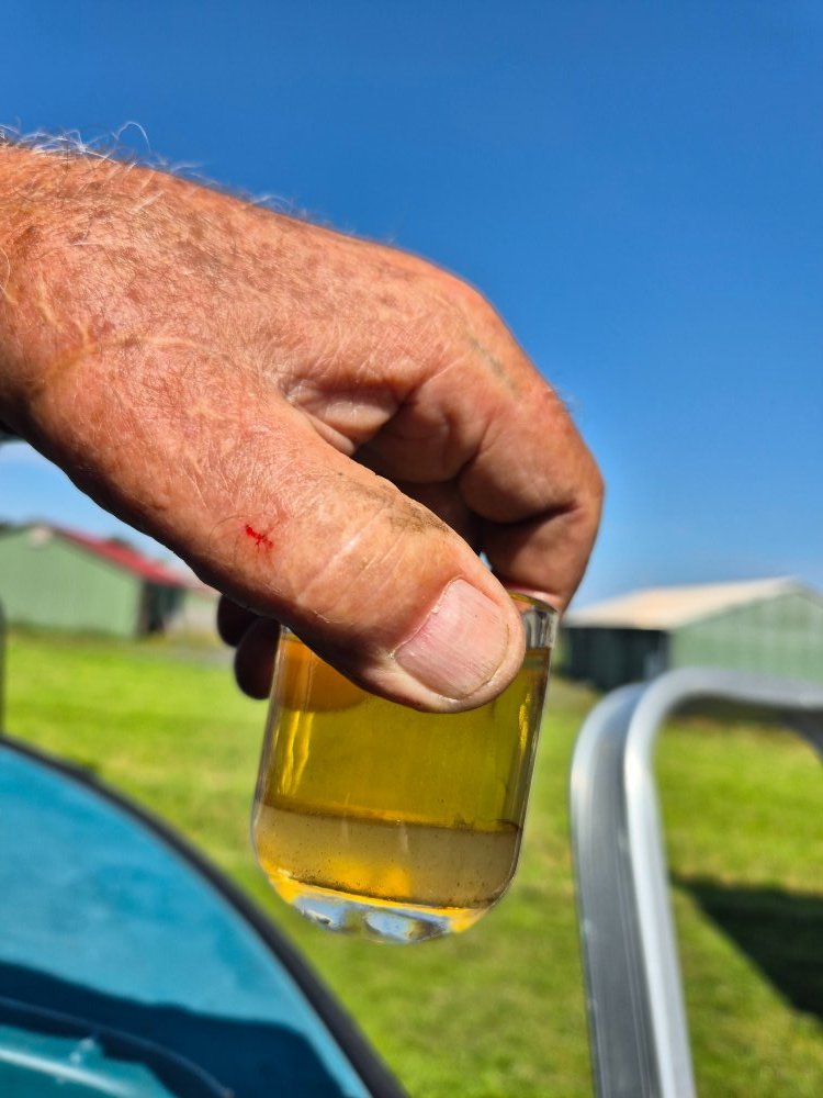

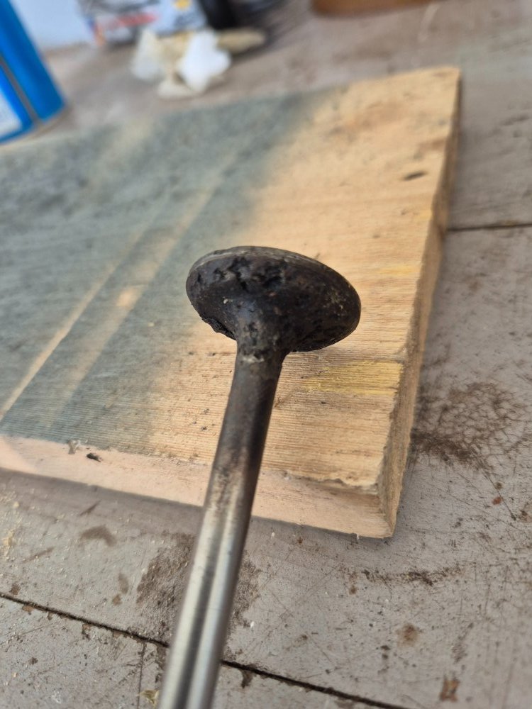

IngeE Startet 7.August Link til dette innlegget Startet 7.August Hei! Ny her i forumet og forsøker meg med et spørsmål. Vi kjøpte en gammel Herwa 20' før sommeren. Båten lå på land -og planen var å vaske og stelle den litt før sjøsetting. Det viste seg tidlig at motoren kun gikk på en sylinder -så da fikk vi bl.a. skiftet en ventil som var fastbrent. I tillegg ble alle bensinslanger byttet. Motor startet og gikk -men etter sjøsetting har vi problemer med at motoren stanser. (Ofte startet den like raskt igjen etterpå) Trodde kanskje det var vann i bensinen som var problemet -for det var tydelig vann i "vannutskilleren". Etter å ha tømt tanken helt og fylt opp med ny 98 blyfri +blyerstatning var optimismen stor, men neida.... Det virker rett og slett ikke som det kommer nok bensin frem til motoren. Flottørhuset virker helt tørt. Kan det være en mulighet å kople til en elektrisk bensinpumpe (selv om det egentlig ikke har vært pumpe, kun fall fra tanken til motoren?) Noen som har noen tips eller råd? Hadde vært kjekt med iallefall EN tur i sommer. mvh Inge Eikeland Farsund Sitér dette innlegget Link to post
index Svart 7.August Link til dette innlegget Svart 7.August Velkommen hit! En elektrisk bensinpumpe burde gå greit, bare finn en med lavt matetrykk. Det er begrenset hva disse gamle forgasserne tåler av trykk inn. Men har du prøvd å blåse gjennom bensisnlangen helt tilbake til tanken? Det skal ikke være stor motstand her, om det er det kan det være noe som tetter. Egentlig så burde bensinen renne bare du tar av slangen til forgasseren, om den ikke gjør det er noe feil. Hvis det kommer bensin men flottørhuset er like tørt så har du nok en treg flottørventil. I så fall bør den byttes. Sitér dette innlegget "First they ignore you, then they ridicule you, then they fight you, then you win." - Mahatma Gandhi Link to post
