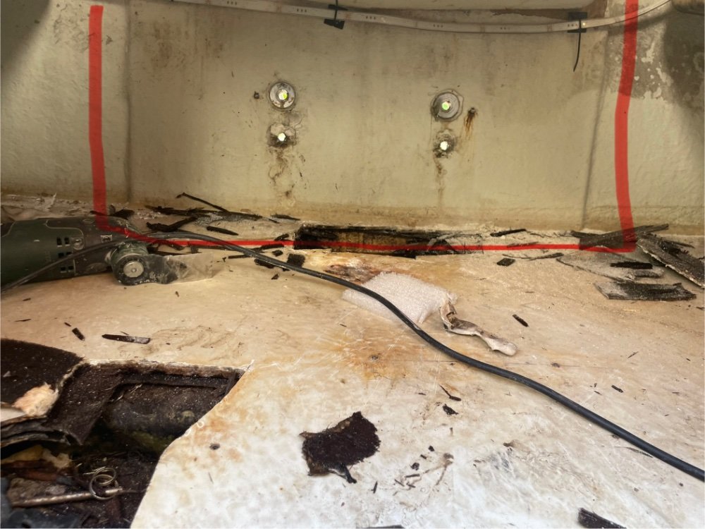

Ifm oppussing av min Hansvik combi 18, eid i 2 år, er den innstøpte kryssfinerplaten som stiver av akterspeilet for motorfestet rottent og må byttes.
Er det noen som har gjort liknende jobb tidligere og har noen anbefalinger til fremgangsmåte?
Det jeg lurer spesielt på, se bilde, er:
1. om man må fjerne den indre glassfiberen som støper eksisterende kryssfiner til ytre glassfiber (mot vannet), for så å støpe inn igjen det man legger inn av ny plate (feks glassfiberplate eller annet materiale som tåler fukt).
2. om det holder å lime ny plate til akterspeilet, uten å støpe den inn med glassfiber, slik det er originalt
Et annet moment her er å få rengjort eksisterende glassfiber, pusset ned med tanke på god heft.
Rød markering er ytterkant av eksisterende rotten kryssfiner som må fjernes. Man ser overgangen like på innsiden av rød vertikal markering.

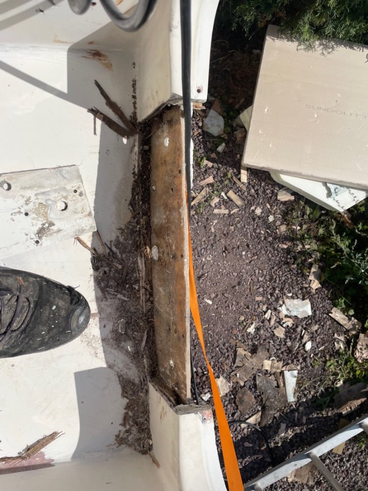

For illustrasjonens skyld:
Ytre glassfiber mot vannet som ikke er fjernet. Her gikk kryssfiner helt opp, og lag glassfiber inn mot venstre i bildet.
