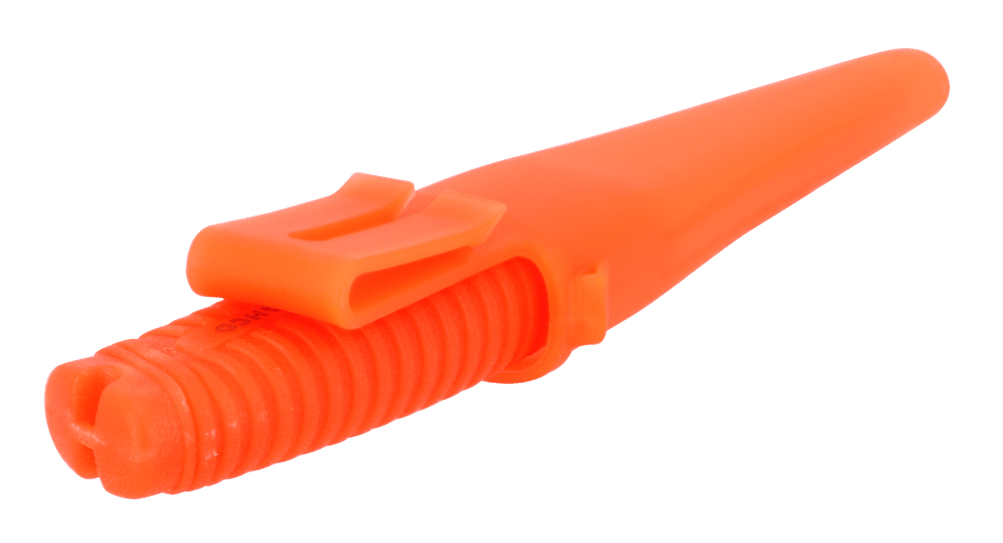

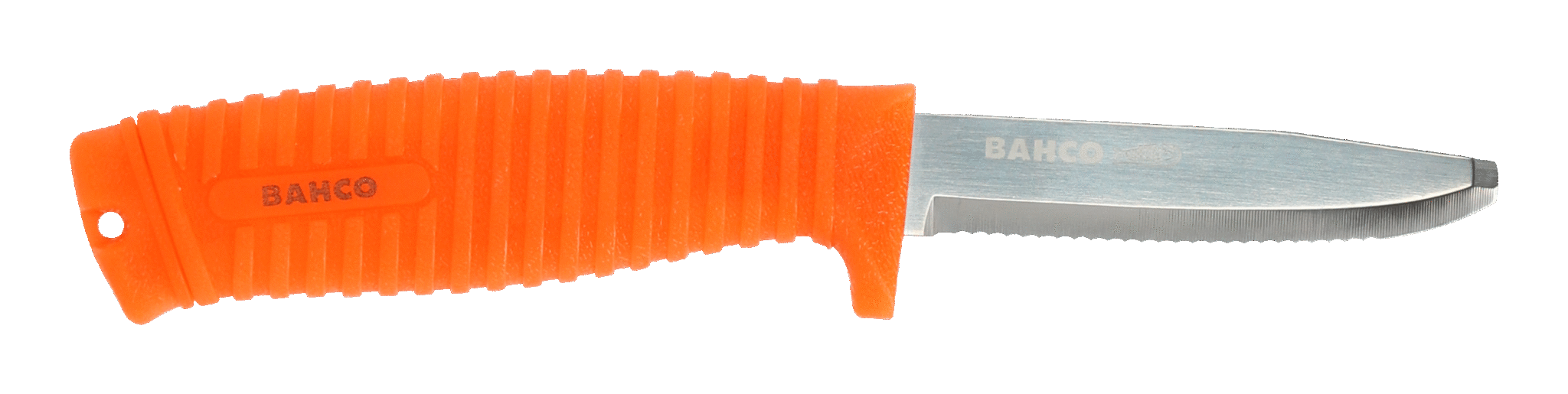

Mastiff Svart 12.August.2025 Emnestarter Link til dette innlegget Svart 12.August.2025 @19 fot Jeg tror jeg tar til vettet og kjøper meg en Bacho flytende taukniv, som er beregnet på akkurat sånt bruk, istedenfor noe keramisk. Den har sagtakker for å kappe tau og kommer med en tett slire av plast, så jeg kan teipe igjen toppen og dermed få den rimelig rustfri og grei, tror jeg: Det med propellkniv har jeg alt droppet, både av sikkerhetshensyn og fordi den eneste lsningen jeg finner, kommer på 10-15 høvdinger. Det blir litt for voldsomt. Så jeg har kjøpt skaft på Clas og skal ut i dag og se om jeg finner kniven. Ellers bestiller jeg den. @Honduras Det er ikke så lett på min båt, propellen kommer veldig langt bak når den tiltes opp på grunn av motorheisen og båtens utforming. Jeg måtte stå på stigtrinnet bak og lene meg så langt bakover som jeg klarte, med hånda på motoren, for å kappe det da jeg fikk det i propellen sist, og det var ingen fornøyelse som frister til gjentakelse i halvannen meter bølger. Sitér dette innlegget Link to post

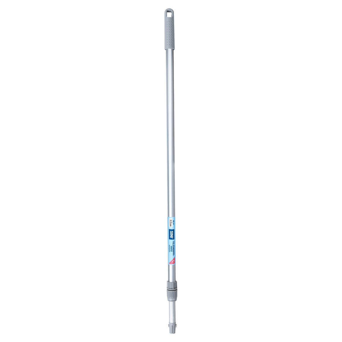

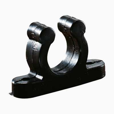

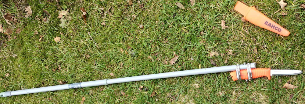

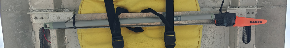

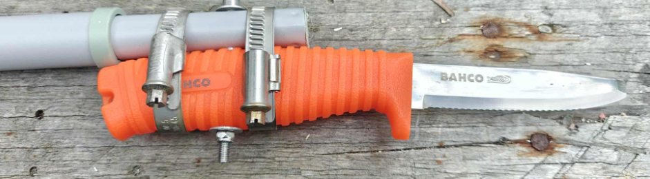

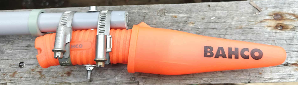

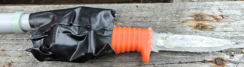

Mastiff Svart 1.Oktober.2025 Emnestarter Link til dette innlegget Svart 1.Oktober.2025 Jeg tenker denne skal funke bra. Teip rundt håndtaket (denne Gorilla Waterproof Patch & Seal Tape er solid nok til at den nesten kunne holdt kniven alene), og så sprøytet jeg vaselin på sprayboks mellom tapen og stanga for å beskytte stanga der jeg ikke ser den. Bladet er smurt inn med god, gammeldags vaselin etter tips fra fra @Fantino, så nå regner jeg med at det ikke vil ruste med det første. Opphenget er ikke helt ferdig, jeg må få tak i et par klips til taket. Men den henger greit her foreløpig, jeg kan vrikke den løs på bare noen sekunder mer enn hvis jeg hadde ordentlige fester. Oppdrag utført, sånn bortsett fra festene. Sitér dette innlegget Link to post

Mastiff Svart 11.Oktober.2025 Emnestarter Link til dette innlegget Svart 11.Oktober.2025 @bmwmaxi og @19 fot Jeg vurderte faktisk en sånn, men jeg leste ganske mye negativt om både bensinforbruk, effekt og hvor vanskelig det var å få bort tau hvis det først kom seg inn i den, så jeg droppet det. Jeg er godt fornøyd med teleskopknivløsningen min, jeg har tro på at det går bra. Men jeg kommer til å ha et 15-kilos Bruce-anker liggende klart i båten hvis jeg skal ut når det er mer uryddig, det står på brygga i en dunk sammen med 50 meter tau. Bare det får feste, vil det jo bli mindre akutt å få motoren klar igjen. Padleårer har jeg hatt i båten før, jeg prøvde å bruke dem én gang, og da fant jeg ut at de var omtrent like effektive på alubåten min som ei nettingdør på en ubåt (sitat "Tilbake til fremtiden"). Sitér dette innlegget Link to post
