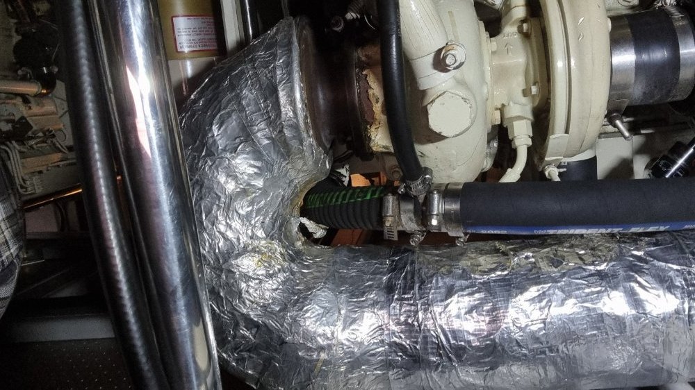

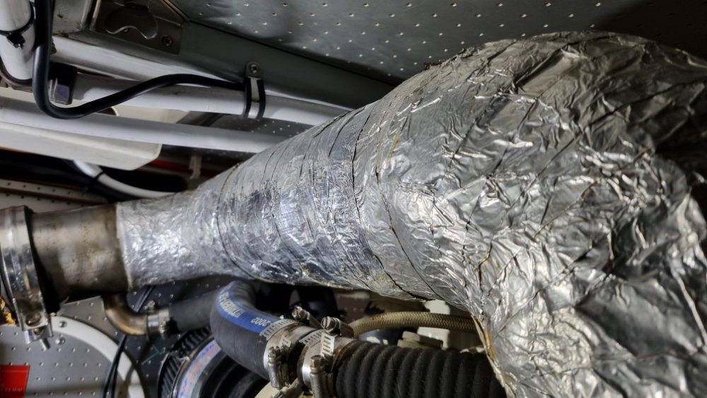

Arejane Svart 11.August.2025 Link til dette innlegget Svart 11.August.2025 Jeg har en 6BT5.9 og eksosrøret etter turbo på babord motor er tørreksos over til andre siden av motor. Hvilken isolasjon det er vet jeg ikke, men som bilder viser er det al folie på utsiden. Ut fra turbo. Bilde kom opp/ned ... Videre til eksoskne. Du kan ta en telefon til Anlegg og Marine Service i Stavanger/Sola, som kun "skrur på motorer". Kanskje de har et tips. Sitér dette innlegget Mh Arejane Link to post
