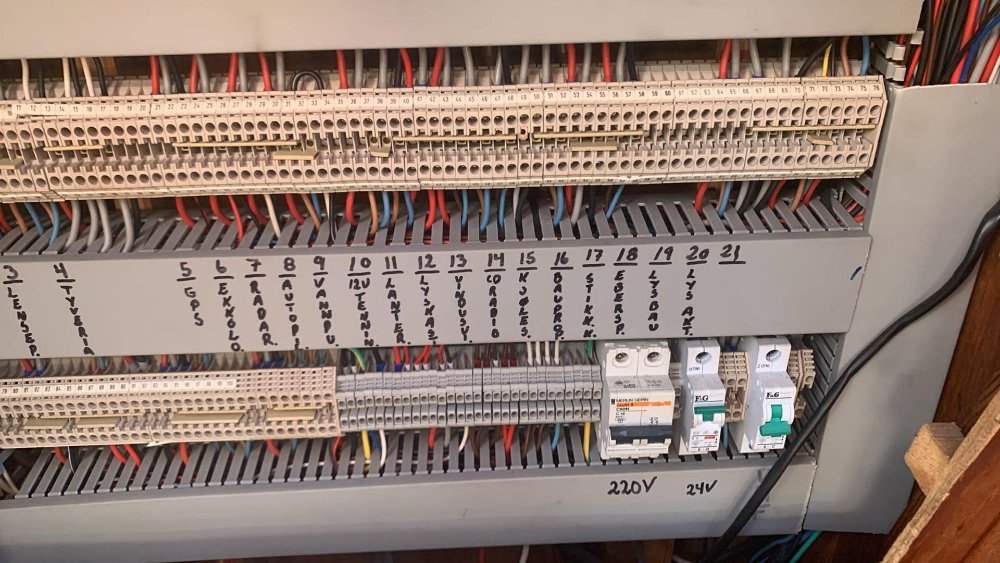

Rs2-GTi Svart 27.August Emnestarter Link til dette innlegget Svart 27.August Det ble litt sent svar fra meg, jeg ville komme ned i båten for å få et overblikk først. Klarte utrolig nok å glemme å ta bilde av hele det elektriske skapet med automatsikringer på alt, men her er et gammelt bilde som jeg hadde fra tidligere, for å gi et inntrykk av hvordan elektriske er lagt opp. Det elektriske er jo bygget inn i skrogsidene osv, så det er ikke alt som er like lett tilgjengelig, så det KAN jo i teorien ligge en lader ute i skrogsidene, under gulvet ned mot motorrommet etc, som bare har sluttet å virke. Men nå har jeg fått lett en del, uten å finne noe, men det er mange hulrom som gjenstår, og det er utrolig mye ledninger å spore for å være helt sikker på at det ikke finnes noe der. Forrige eier har brukt båten mye på landstrøm, og jeg tror den mer eller mindre har ligget konstant med landstrøm de siste 14 årene, jeg tenker det hadde han ikke gjort, eller det hadde ikke gått bra, om det ikke var gjort riktig. Jeg fikk også fatt på han som solgte båten for 14 år siden, han brukte jo båten som bobåt i en periode, og han husket ikke helt, men han plugget jo bare inn kabelen mente han, og ladet ikke batteriene noe utenom det. Det jeg derimot fant var en gammel solcelleregulator, så det tyder jo på at det har vært solcellepanel(er) på båten på ett eller annet tidspunkt. Det er også noen gjennomføringer på taket som kan tyde på det. Det er også en slisse i batterikassen ved 220v stikk, som jo tyder på at det har vært 220v lader i batterikassen, kanskje fast installasjon? Jeg må uansett ha lading av batteriene i orden, men jeg er usikker på om jeg skal gjøre det med solcellepanel eller med løs 12v lader - om jeg ikke da finner et orginalt system jeg kan få opp å gå igjen. (Igjen, jeg vet ikke hva som er normalt på båter, om landstrøm "alltid" inkluderer 12v lader, slik som det er på bobil) Fordelen med 220v lader er jo kapasiteten, fordelen med solcellepanel er at det ikke krever landstrøm, og sånn sett "alltid" topper batteriene. Når jeg er i båten, så står kjøleskapet for nesten all strømforbruket, samt litt til vannpumpe og litt til lys på kvelden. (Alle lys er 12v) Når jeg ikke er i båten så er det jo primært sett lensepumpen med flottør batteriene skal drive. Nå i vinter så skal båten ligge i Oslo, i havn på "ladekurs". Men jeg tenker at også på vinteren får jo solcellepanel litt sol, og kan topplade batteriene med jevne mellomrom, som vil være en fordel. Jula har jo dette kittet til 1500 kr: https://www.jula.no/catalog/fritid/friluftsliv-og-camping/solceller-og-stromforsyning/solcellepaneler/solcellepakke-030388/ Jeg har samme kittet med 110w på bobilen, og er kjempehappy med det. Jeg er dog litt usikker på om det er nok til å drifte kjøleskapet på sommeren, eller om jeg må drive å etterlade da også. Men jeg er enda litt forundret av at båten ikke er konstruert slik at når man er plugget i 220v, så slipper man å tenke på forbruket på 12v, slik som det er på bobiler. Sitér dette innlegget Link to post

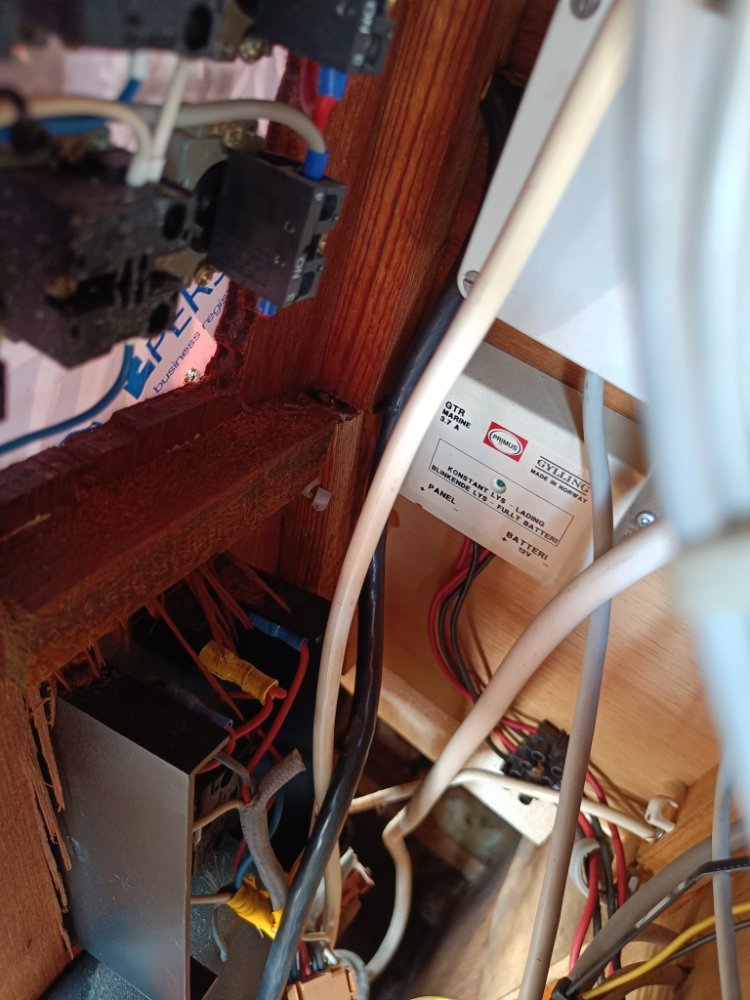

Roger jo Svart 27.August Link til dette innlegget Svart 27.August Rs2-GTi skrev for 23 timer siden: Jeg må uansett ha lading av batteriene i orden, men jeg er usikker på om jeg skal gjøre det med solcellepanel eller med løs 12v lader - om jeg ikke da finner et orginalt system jeg kan få opp å gå igjen. Leser at regulatoren er best til AMG batterier og er på 3,7A. det er lite. mulig ledningene er tykke nok til mer og det bør være en dekkskontakt i systemet. MÅ du trekke nye ledninger bruk de gamle til å trekke fram de nye hvis de ikke er stripset fast. Et stort solcelle hjelper mye, det er ikke værre en at en kan strekke en skjøteledning og ha en dobbelt isolert lader på lur. Ser du har 24V . Har du koplet batteriene så de leverer 24V? Egen 12V batteribankK Jeg hadde "kryper" 220V og sett hvor det havner inverter eller landstrøm. "220V er elektriker jobb." Unntatt landstrømspakkene. Se strøkent ut anlegget ditt, er det TO pola eller er Minus i skroget. 100W solcelle drifter Isotherm 85 Litre ASU mai sep/oktober hos meg pluss litt til. Arne2 skrev for 22 timer siden: For denne båttypen så ville jeg aldri under noen omstendighet ha koblet båtjord til landjord, på grunn av korrosjonsproblematikk Helt enig LADIX 220V anlegget lever sit eget liv med jord til land og drifter bare Dobbeltisolert utstyr. har to Ddefa 15A ladere en til hver sin bank på 370Ah Som jeg kopler inn ved behov for lading, ved lite sol og lenge i havn. Sitér dette innlegget Kokekyndig maskinist kjent på kysten. Link to post
Rs2-GTi Svart 28.September Emnestarter Link til dette innlegget Svart 28.September Takk for nye svar. Nå er jeg nok en tur på båten, og har tatt meg tid til å både se igjennom all dokumentasjon som finns på båten, lese koblingsskjemaer og forsøke å se etter lader - og sånn delvis spore eventuelle ledninger, men de blir vanskelig å følge i skrogsiden. Jeg finner noen klistermerker fra en gammel lader, trolig fra da båten ble bygget, samt jeg finner esken til en Ctek-lader som ikke lengre selges. Batteriene står i kasse under førerstolen, og ved lokket er det stikk - og det er slisset inn i lokket, slik at du kan ha en ledning fra stikk og ned i batterikassen selv om lokket er lukket, så jeg mistenker nok at lader alltid har stått løst i denne båten. Så jeg tror jeg gir opp researchen ut over dette nå. Jeg må tygge litt på hvordan jeg skal legge opp, om det blir solceller eller ekstern lader. Jeg har i dag en Biltema 15A lader som fungerer, men bråker - og det står i bruksanvisningen at den skal ikke være konstant tilkoblet batteriet, om ikke 220v er koblet til. Solceller er et godt alternativ, men båten blir liggende på vannet i vinter, og det hadde vært veldig greit å kunne topplade batteriene hele tiden, f.eks for å sikre at lensepumpen ikke plutselig mister funksjonen. Kanskje blir det lader på vinter og solcelle til sommeren. Sitér dette innlegget Link to post
