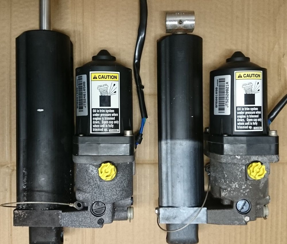

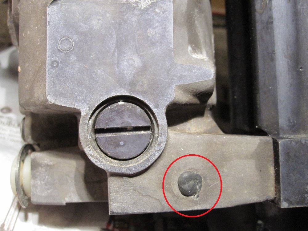

Teerex Svart 11.August Link til dette innlegget Svart 11.August snekkerbod skrev for 8 timer siden: Gode poenger. Er det en variant av Hammertite maling eller tilsvarende som kan være fornuftig å flekke med om det er påbegynnende rust? Det beste er vel da å ha en power trim som er umalt og rustfri. Dvs. produsert i plast og aluminium (sistnevnte er dog som kjent ikke korrosjonsfri). Jeg fikk lekkasje på en slik i 2018 (Mercury F115). Det kom olje ut av en av oljekanalene som er plugget med en stålkule utenfra. Disse skal være dekket med et spesielt forseglingsstoff (kanske epoxy). Men denne hadde ikke noe slikt fra fabrikk. Fikk heldigvis tak i en rimelig pent brukt på Finn (den til venstre på bildet). De koster jo ellers flesk ny. Denne hadde dette stoffet som dekket kula til oljekanalene. Sitér dette innlegget Windy 27 CC/HT -84. 4,2 D-tronic 250 HK -98. Bravo 3X 1,81 20P. 30 knop (under evig reparasjon) Navette S540 -10 med Mercury F115 2,1 liter -15, 8 HK Tohatsu 2-takt -03 BSA A65L Lightning -69, Triumph Street Twin 900 -16 BMW X5 30d -13, Jeep Grand Cherokee 3,1TD -00, Audi 100 GL5E -78 Link to post
