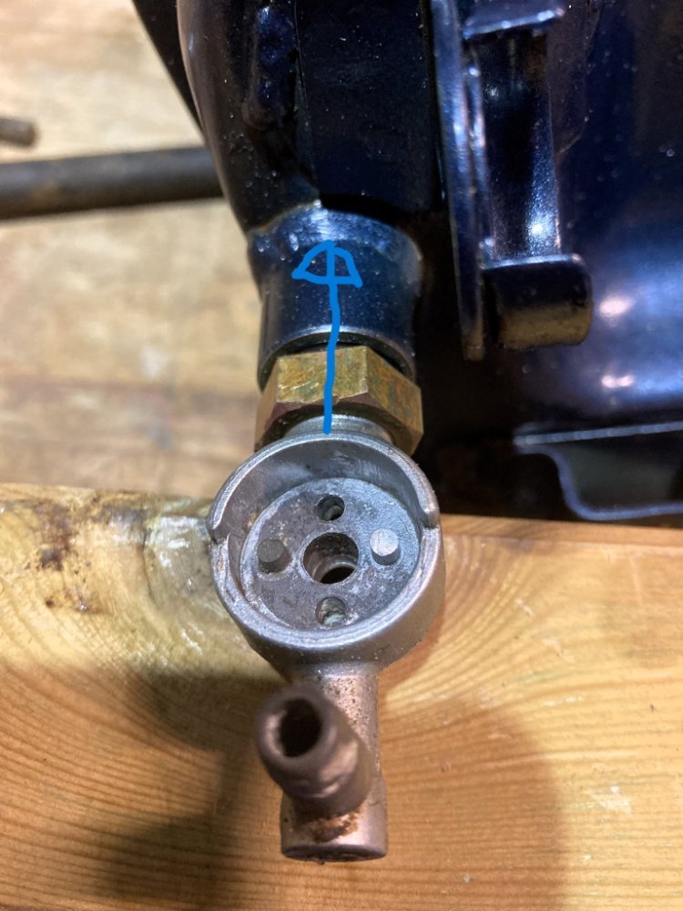

odis123 Startet Onsdag 20:33 Link til dette innlegget Startet Onsdag 20:33 Kommer ikke en dråpe bensin ut av tanken. Den har stått ubrukt i 8 år. Har demontert tanken. Vurderte å skru av den delen som kommer ut av tanken, prøvde å vri litt, men da jeg ikke vet hvordan turte jeg ikke bedene til. Har fylt syre HCl i hullet øverst(blå pil opp). Holdt på et par timer men den virker potte tett. Forsøkt trykkluft. Kommer kun 6-7 mm inn med en ståltråd. Noen som har noen forslag? Sitér dette innlegget Link to post
Fantino Svart Onsdag 21:34 Link til dette innlegget Svart Onsdag 21:34 Er ikke den kranen ødelagt og må ut uansett?.. Sitér dette innlegget Link to post
Mboat Svart Onsdag 21:44 Link til dette innlegget Svart Onsdag 21:44 Min erfaring er at slikt løsner best når det kan ligge i et bad å trekke inn. Bruker ofte å legge det i diesel å kjøre ultralyd vasker, men det fungerer sikkert å bare la den ligge å trekke også uten ultralyd. Sitér dette innlegget Link to post
Skrotnisse Svart Torsdag 07:01 Link til dette innlegget Svart Torsdag 07:01 Det sitter et lite filter på toppen av kranen. Det er nok dette som er tett.... Sitér dette innlegget Link to post
odis123 Svart Torsdag 21:51 Emnestarter Link til dette innlegget Svart Torsdag 21:51 Takk for svar-Kranen er ikke ødelagt Jeg ser det filteret. Er det til å skru ut? Synes det er veldig rart at ikke trykkluft ville skape noe gjennomstrømning. Prøver med diesel. Bør jeg da fylle anken med diesel og samtidig sette resten av kranen i diesel. Hva gjør jeg etterpå mtp å få fjernet alle dieselrester. Har ikke ultralid men kanskje jeg kan stripse fast en sånn vibrerende sak Sitat Sitér dette innlegget Link to post
Mboat Svart Torsdag 22:23 Link til dette innlegget Svart Torsdag 22:23 odis123 skrev 30 minutter siden: Takk for svar-Kranen er ikke ødelagt Jeg ser det filteret. Er det til å skru ut? Synes det er veldig rart at ikke trykkluft ville skape noe gjennomstrømning. Prøver med diesel. Bør jeg da fylle anken med diesel og samtidig sette resten av kranen i diesel. Hva gjør jeg etterpå mtp å få fjernet alle dieselrester. Har ikke ultralid men kanskje jeg kan stripse fast en sånn vibrerende sak Jeg tenkte på å ta delen ut og la den ligge å trekke i diesel. Ville ikke fylt deg på selve tanken siden det er vanskelig å få alt ut igjen etterpå. Sitér dette innlegget Link to post

index Svart 22 timer siden Link til dette innlegget Svart 22 timer siden Hvordan er opplegget her? Er kranen gjenget i tanken og messingdelen bare en låsemutter som strammes til når kranen står i rett stilling? I så fall burde du komme langt med å løsne mutteren for å ta av spennet. Av må den uansett for å løse problemet, så da er det bare å prøve til noe løsner eller knekker. Med litt list og lempe så går det oftest bra.. Sitér dette innlegget "First they ignore you, then they ridicule you, then they fight you, then you win." - Mahatma Gandhi Link to post
odis123 Svart 13 timer siden Emnestarter Link til dette innlegget Svart 13 timer siden ser et gummiliknende belegg, prøvd å skru på den men den sitter som f,,, Har ikke brukt full makt da jeg er redd som dere skriver at den skal knekke. kan ikke se om det er gjenger. Muttern løsnet nesten uten at jeg tok i. Skjønner egentlig ikke funksjonen om ikke det sitter en flens inne i tanken den trekkes mot da- Kan kanskje prøve å varme den opp Sitér dette innlegget Link to post
Fantino Svart 13 timer siden Link til dette innlegget Svart 13 timer siden Det er vel en kontramutter og det tyder vel på at selve kranen ikke bunner på noen krage, og da er det vel ikke usannsynlig at det er brukt tetningsmiddel på gjengene, antakelig et som tåler både bensin og diesel temmelig godt. Jeg ville varmet den med varmepistol og prøvd igjen. Sitér dette innlegget Link to post
Mboat Svart 12 timer siden Link til dette innlegget Svart 12 timer siden Du er på riktig spor med å ikke ta for hardt i uten å ha prøvd litt alternativer først. Husk å tenk litt sikkerhet om det kan være bensindamp/rester i tanken og du varmer :) Er du usikker og det ikke er vanskelig å få renset tank etterpå så går det å fylle den med vann før du varmer. Det ser ut som du kan få til slag på enden der også. Da kan det virke å holde press på å skru den utover og samtidig tappe lett på den med høy frekvens med en hardplast hammer/kobber hammer evnt treplank+hammer. Innimellom kan det hjelpe å skru den litt inn først for å få løsnet og så skru utover etterpå. Sitér dette innlegget Link to post
odis123 Svart 2 timer siden Emnestarter Link til dette innlegget Svart 2 timer siden Takk for svar. Tenker jeg setter kranen i diesel en ukes tid. Hjelper ikke det blir det varmluftspistol og litt kraft Sitér dette innlegget Link to post
