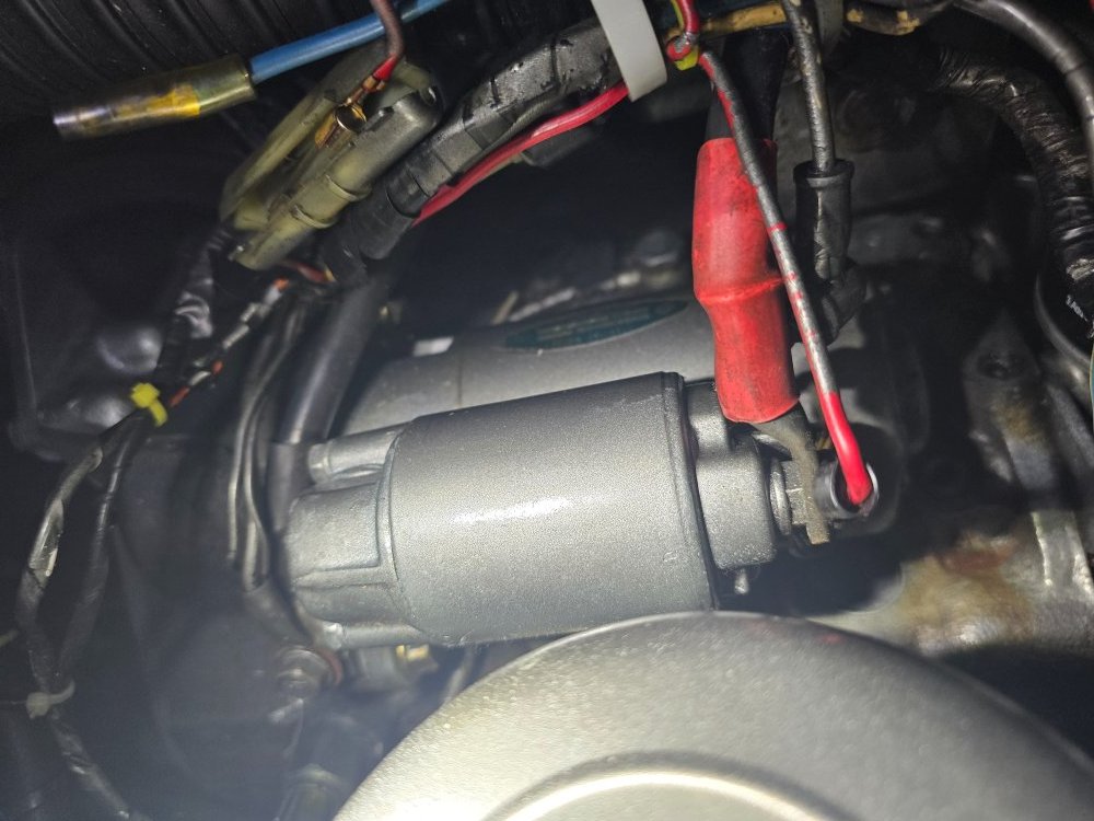

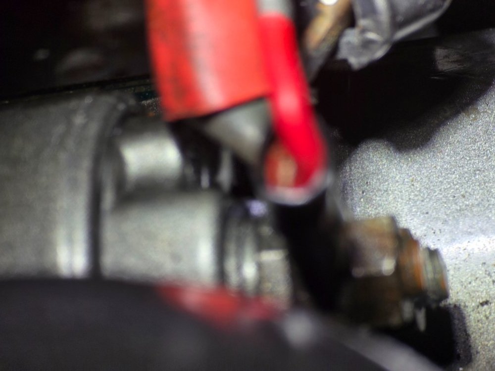

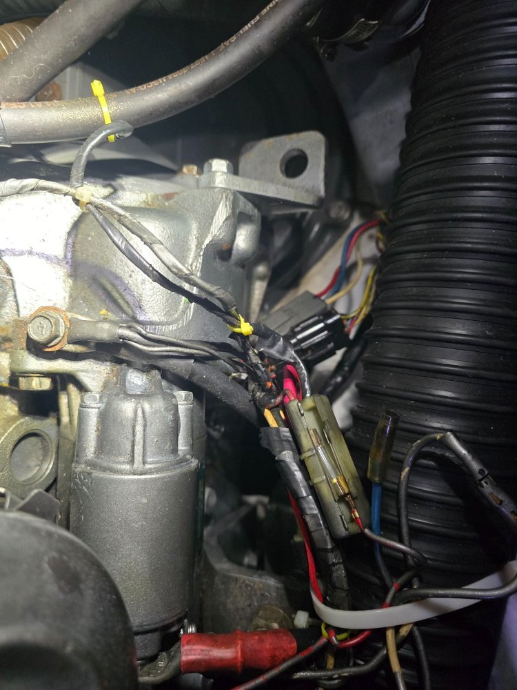

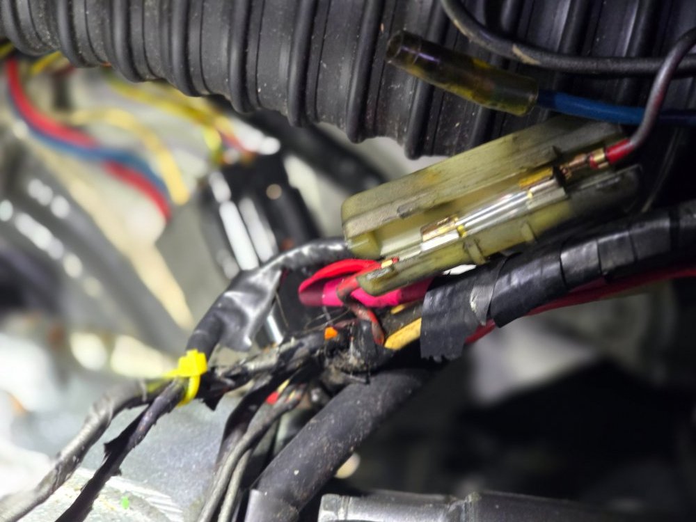

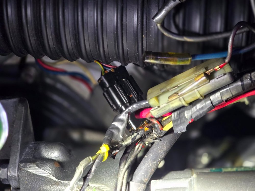

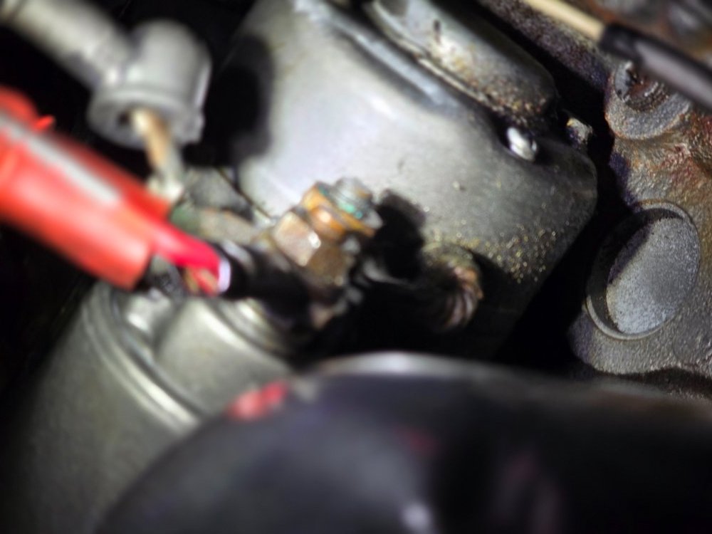

Ask Svart 16.August Emnestarter Link til dette innlegget Svart 16.August Hei. Her er nokre bilete. Dynamoen er rett føre startaren. Difor var det vanskeleg å ta bilete av releet som er "på toppen" av startaren. Releet har tre punkt med kablar. A) Ein kort kabel (3-4 cm) til sjølve startaren. B) Ein kraftig kabel (25 mm2??)l, truleg frå batteriet, og ein tynn leidning. C) Ein tynnare kabel (16mm2???) Då eg starta motoren kortslutta eg B og C. Glassrøyrsikringen kan sjåast på biletet. Sitér dette innlegget Link to post

Ask Svart 16.August Emnestarter Link til dette innlegget Svart 16.August Eg såg ikkje noko rele på leidningane. Sitér dette innlegget Link to post
husky dane 85 Svart 16.August Link til dette innlegget Svart 16.August Klumpen som sit oppe på starteren er innslags reelet,der er da 2 stk 8mm boltar og2ca5mm skruar til spolen, plus og minus ,da er alt på denne motoren,8mm er ut og inn på hoved kontakten(tjukk rød,Plus)Glassikringen er hoved sikring opp til instrumenta.Dette ser ein tydelig på Wiering diagrammet.når du kortslutta BogC så gjore du da som magnet spolen ska gjera,kor var den sikringen som du skifta? Sitér dette innlegget Link to post
hegra Svart 16.August Link til dette innlegget Svart 16.August Siden du startet og kortsluttet mellom B og C så er innslagreleet i orden. Slike sikringer fås vel på bensinstasjoner også ville jeg tro. Sitér dette innlegget Link to post
Ask Svart 16.August Emnestarter Link til dette innlegget Svart 16.August husky dane 85 skrev 14 minutter siden: ,kor var den sikringen som du skifta? Sikringen var i plastboksen som er synleg på bilete to og tre. Sitér dette innlegget Link to post
