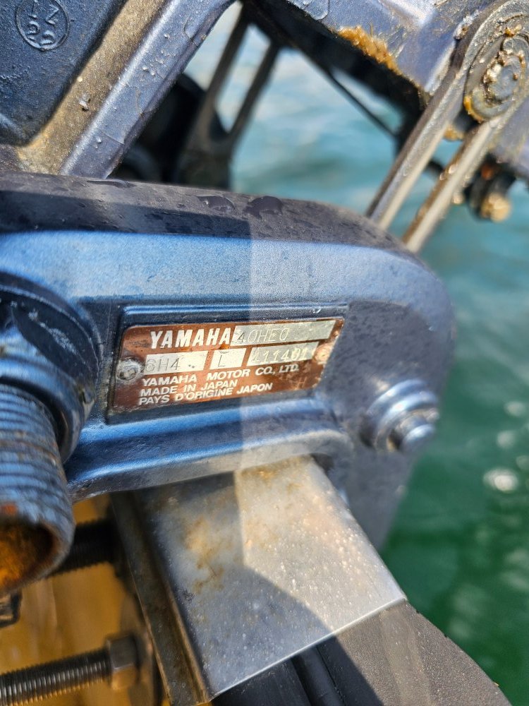

jepp, den vil passe.
Propellene som selges nå, ment for F40-F60 er litt større i diameter enn de som ble brukt på 40/50hk 2T.
Har du lest av størrelsen på den du har?

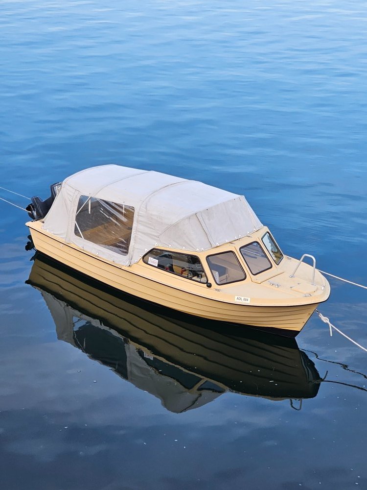

Står 17 fisk i signaturen din, åpen eller med dekk/vindskjerm?
Tror vi hadde 12" stigning på 40H på vår GH14 med dekk/skjerm. Kjekt til feks vannskikjøring.   Vil tippe du bør ha 11"
lavere stigning gir bedre aks..  vi kunne sikkert hatt 13" som ville gitt litt mer fart på topp.  Men det var jo en mye mindre båt enn du har
11" er nok et greit valg i ditt oppsett
