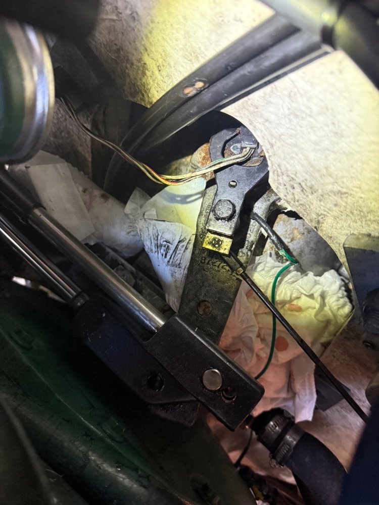

Kineser Startet 17.August Link til dette innlegget Startet 17.August Går med en drøm om å montere autopilot i min Joda 310. Rorarmen står litt inn i bakveggen, så jeg får ikke montert rorføleren horisontalt og på linje med rorarmen. Noen som vet om det vil fungere å montere rorføleren loddrett på bakveggen i stedet for? Lenger til høyre enn det bildet viser, altså Sitér dette innlegget Link to post
Fisk å kos Svart 17.August Link til dette innlegget Svart 17.August Må nok logg horisontalt dessverre Sitér dette innlegget Link to post
Fantino Svart 17.August Link til dette innlegget Svart 17.August Kineser skrev 14 minutter siden: Går med en drøm om å montere autopilot i min Joda 310. Rorarmen står litt inn i bakveggen, så jeg får ikke montert rorføleren horisontalt og på linje med rorarmen. Noen som vet om det vil fungere å montere rorføleren loddrett på bakveggen i stedet for? Lenger til høyre enn det bildet viser, altså Tricky å montere den loddrett, og vanskelig å bedømme ut fra bildet hvor store klaringer det er. Men du har allerede et stag som går ut fra rorarmen og ned til høyre i bildet. Kan du kople deg på dette? Det gjør som regel ikke noe om den går motsatt vei heller. Kan bare bytte ledninger og av og til kan en ‘snu’ i software oppsett. I nøden _må_ du ikke bruke original føler heller. En rorføler er bare et potmeter. Så lenge motstandsverdiene er innenfor spec kan du bruke andre, og de finnes i et utall utførelser. Lineære, snortrekk osv. Sitér dette innlegget Link to post

tobixen Svart 18.August Link til dette innlegget Svart 18.August 11 hours ago, Fisk å kos said: Må nok logg horisontalt dessverre Hvorfor? Det burde vel holde at armen ligger horisontalt og gjør jobben sin. Rorføleren er tross alt ikke stort annet enn et overpriset, enkelt potmeter. Sitér dette innlegget Wherever I lay my anchor, that's my home - https://solveig.oslo.no/ Link to post

cruiser Svart 18.August Link til dette innlegget Svart 18.August Vertikal rorføler fungerer helt ok så lenge utslaget blir noenlunde stort. Kan ta et bilde senere hvis ønskelig. Autopilot uten føler fungerte dårlig på min Raymarine, monterte føler og natt ble til dag Sitér dette innlegget Link to post
Baard Svart 18.August Link til dette innlegget Svart 18.August Hei, Du kan montere rorføleren vertikalt så lenge utslaget blir riktig slik som cruiser skriver over her. Vet at både Raymarine og Garmin skryter av at deres piloter skal fungere uten rorføler, men da jeg monterte ny Raymarine i fjor så fungerte det svært dårlig på min båt som har drev. Etter montering av rorføler ble det veldig bra og båten går snorrett på ruter. Uten rorføler så logret båten og klarte ikke å holde en strak kurs vinglet noe voldsomt. Sitér dette innlegget /Baard Link to post
Kineser Svart 18.August Emnestarter Link til dette innlegget Svart 18.August cruiser skrev 28 minutter siden: Vertikal rorføler fungerer helt ok så lenge utslaget blir noenlunde stort. Kan ta et bilde senere hvis ønskelig. Autopilot uten føler fungerte dårlig på min Raymarine, monterte føler og natt ble til dag Vil veldig gjerne se et bilde 😀👍 Sitér dette innlegget Link to post

Kineser Svart 18.August Emnestarter Link til dette innlegget Svart 18.August Vært i kontakt med raymarine. Ikke noe problem å montere giver vertikalt 😀👍 Jeg leste et sted på nettet at: «Ved hekkaggregat så er X2 ofte en teleflex-wire som går fra aggregat til rorføler eller båtens orginale rorføler. I det tilfellet hvor båten har en orginal rorføler så settes den nye rorføleren i paralell med båtens orginale rorføler.» hva menes med den uthevede teksten? Eller sagt annerledes, hvordan får jeg gjort det?? Sitér dette innlegget Link to post
J-Å Svart 18.August Link til dette innlegget Svart 18.August Det blir en liten geometrifeil hvis føleren står vertikalt, men så lenge leddene takler det, så har det trolig liten betydning. Et langt stag mellom kvadrat og føler vil gi mindre geometrifeil. Sitér dette innlegget Link to post
Kineser Svart 18.August Emnestarter Link til dette innlegget Svart 18.August Fantino skrev for 17 timer siden: Men du har allerede et stag som går ut fra rorarmen og ned til høyre i bildet. Kan du kople deg på dette? Det er staget til rorindikator, så der får jeg vel ikke gjort noe? Sitér dette innlegget Link to post

Fantino Svart 18.August Link til dette innlegget Svart 18.August Kineser skrev 5 minutter siden: Det er staget til rorindikator, så der får jeg vel ikke gjort noe? Da har du jo allerede en rorindikator, og kan vel bare kople rorføler for autopilot som ‘slave’ på dette staget?.. Sitér dette innlegget Link to post
Kineser Svart 19.August Emnestarter Link til dette innlegget Svart 19.August Fantino skrev for 16 timer siden: Da har du jo allerede en rorindikator, og kan vel bare kople rorføler for autopilot som ‘slave’ på dette staget?.. Ja, sikkert?? Har ikke peiling på dette, tips til hvordan jeg gjør det? Sitér dette innlegget Link to post
J-Å Svart 19.August Link til dette innlegget Svart 19.August Kanskje du kan koble deg på den eksisterende rorindikatoren? https://www.yachtd.com/products/rudder_adapter.html https://www.brommeland.no/nmea-ethernet/interface/motor-sensor-interface/rudder-adapter Sitér dette innlegget Link to post
