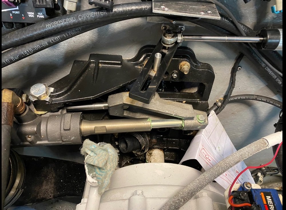

Fantino Svart 19.August.2025 Link til dette innlegget Svart 19.August.2025 Kineser skrev for 1 time siden: Ja, sikkert?? Har ikke peiling på dette, tips til hvordan jeg gjør det? Jeg mente mekanisk, det staget som vises på bilde har vel en ende til der selve rorføleren står. Men et godt alternativ er som nevnt over å bare kople seg på eksisterende, må bare finne ut om autopilot er kompatibel. Du kan sikkert også pensjonere den gamle rorgiveren og kople til den som hører til autopiloten, da mange kontrollpanel til autopilot inkluderer visning av rorvinkel. Jeg har i alle fall det på Raymarine p80-panel (tror jeg det heter). Sitér dette innlegget Link to post

Fantino Svart 20.August.2025 Link til dette innlegget Svart 20.August.2025 Kineser skrev 4 minutter siden: Der har du et godt poeng! Men da vil jeg vel ikke få noen informasjon om rorvinkel i båtens rorvinkelinstrument? Eller er det noe jeg ikke skjønner? Jeg sier som Pippi, dette har jeg aldri gjort før, så dette får jeg til 😀 Hvordan ser det fysisk ut i andre enden av staget som går til eksisterende rorføler?.. Er vel ikke umulig at den nye kan koples fysisk i parallell med den eksisterende. Og hvis ikke, så kan den gjerne byttes ut med den nye, da du kan få forvisning i AP display uansett? Sitér dette innlegget Link to post

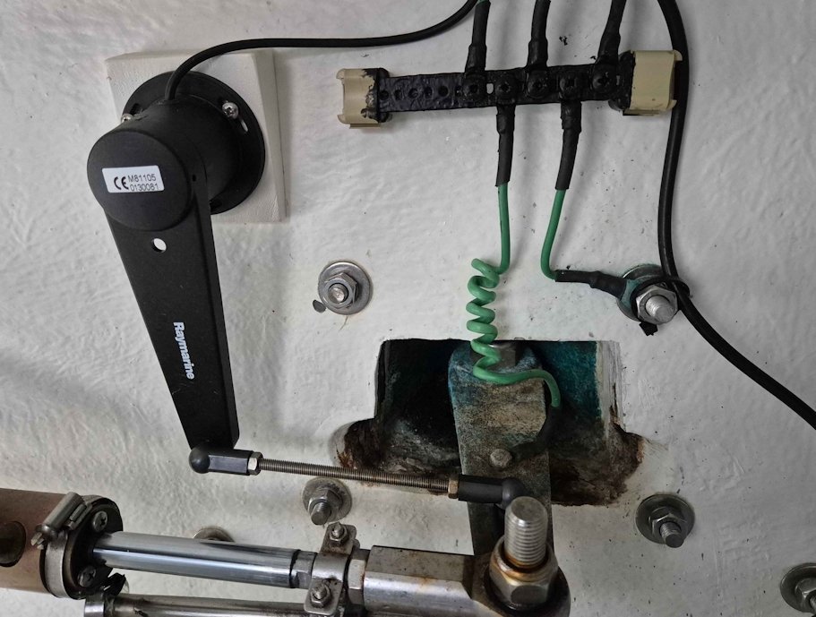

cruiser Svart 21.August.2025 Link til dette innlegget Svart 21.August.2025 Ser at diskusjonen har tatt en annen vending enn opprinnelig, men her er i alle fall bilde av en vertikal montering. Skråskar en klosse og monterte følerbasen på denne, borret ekstra hull på rorarmen til Raymarinestaget. Fungerer helt glimrende. Sitér dette innlegget Link to post
Kineser Svart 21.August.2025 Emnestarter Link til dette innlegget Svart 21.August.2025 cruiser skrev 10 minutter siden: Ser at diskusjonen har tatt en annen vending enn opprinnelig, men her er i alle fall bilde av en vertikal montering. Skråskar en klosse og monterte følerbasen på denne, borret ekstra hull på rorarmen til Raymarinestaget. Fungerer helt glimrende. @cruiser takk, ser veldig bra ut! Du har kuttet ut den originale rorføleren? Jeg har innbilt meg at jeg trenger begge to, men skjønner jo nå at jeg ikke trenger det. Tenkte det var greit å også ha den originale, da denne jo viser stilling på drevet også når autopilot er slått av. Men, man kan vel ikke få alt. 😀 Sitér dette innlegget Link to post
cruiser Svart 21.August.2025 Link til dette innlegget Svart 21.August.2025 Kineser skrev 3 minutter siden: takk, ser veldig bra ut! Du har kuttet ut den originale rorføleren? Jeg har innbilt meg at jeg trenger begge to, men skjønner jo nå at jeg ikke trenger det. Tenkte det var greit å også ha den originale, da denne jo viser stilling på drevet også når autopilot er slått av. Men, man kan vel ikke få alt. 😀 Dette er en båt med aksling og vanlig ror, uten original rorindikator. Sitér dette innlegget Link to post

Swingswong Svart 26.August.2025 Link til dette innlegget Svart 26.August.2025 Min EV-100 ble mye bedre med sensor. Her er min Sitér dette innlegget Link to post
Fantino Svart 26.August.2025 Link til dette innlegget Svart 26.August.2025 Swingswong skrev for 1 time siden: Min EV-100 ble mye bedre med sensor. Her er min Uoriginal sensor oppe til høyre i bildet?.. Sitér dette innlegget Link to post
Swingswong Svart 26.August.2025 Link til dette innlegget Svart 26.August.2025 Ja, det er en lineær sensor. 5K Ohm Sitér dette innlegget Link to post
