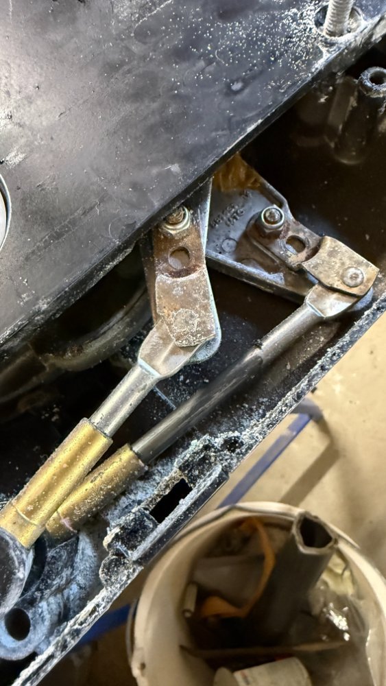

Har hatt en Mercury 9,9 2010 modell med kontrollboks.
Byttet motor nå til en 2023 Tohatsu.
Hadde ikke flaks at innfesting på kabler er helt lik.
Er det en såkalt C5 kabel som har vært på før?

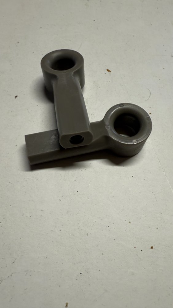

Klarer ikke å skru av endestykkene som skal inn på motor...
Tenkte kanskje å borre større hull, men er redd det blir for lite gods igjen etterpå da...
Hva heter den jeg trenger for at medfølgende koblinger skal kunne skrus på?

Du har C5 kabler og trenger C2 kabler, men da må du muligens bytte kontrollboks også. Annen innfestning mot boksen på C2, usikker på om det finnes adaptere som passer men det kan jo være.
C16 har jeg ikke sett før men hvis du kan få tak i slike er det mulig du kan få det til å funke med den kontrollboksen du har, gitt at den har riktig slaglengde.
