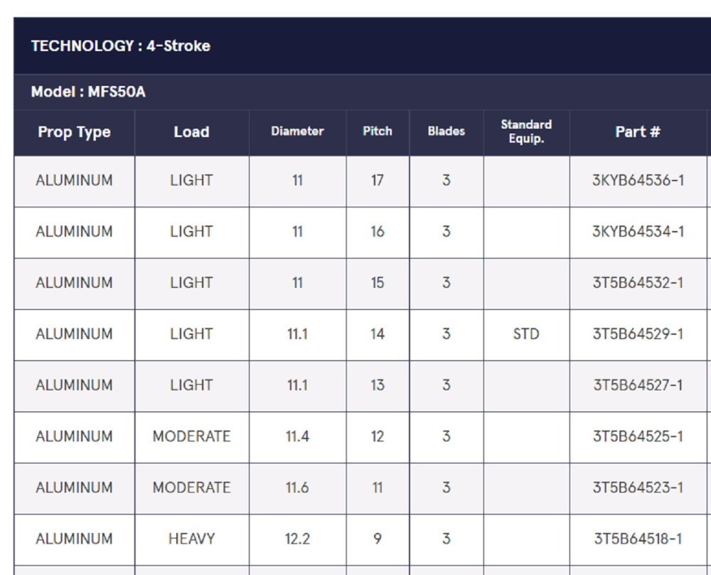

Tja, trodde ikke det var så lett å gå bare 1" opp eller ned men det er det visst :glorie:
Kan se ut som 14" er standard, men ikke godt å si om det er den forhandler har satt på da.

Da, endelig, har jeg fått testet ny propell. Det var 14» stigning originalt. Prøvde 15». Nå sank turtallet til helt oppunder 6000 o/min. Akkurat innafor det. Det ble bittelitt høyere toppfart, fra 31,5 til 32,2 ifølge gps.
