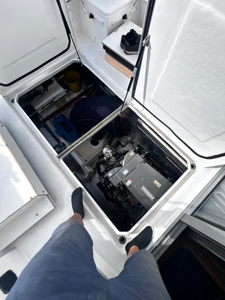

bjoris Svart 31.August Emnestarter Link til dette innlegget Svart 31.August At det går å ha sånn flaks med været? Absolutt fantastisk vær, makan. 127 nmil i dag, Bodø-Brønnøysund. Lunch på Rødøy, Kongsgården, så litt påfyll på Selsøy. Alt fungerer flott, men litt bekymring for hylsa som er varm, skal ringe Yanmar i Rørvik i morgen og høre om vi kan få dem til å kjenner når vi går forbi. Egentlig rart, vi har luftet og akslingen følger lett og fint med når vi frier giret. Samme når vi snur den for hånd når motoren er stanset. Kranen til kjølingen for stevnlageret er selvsagt åpent og oljen kommer inn i hylsa, kan kjenne ørlite olje på akslingen foran hylsa, ikke noe synlig forbruk fra beholder siste 250 nmil. Kan være avretting er litt i ulaget, men om det er årsaken til varmgang så skulle vel ikke alt gått lett og fint... Den er varmere enn motoren som referanse. Ihht Sleipner så skal det ikke være over 60 grader, men vi er nok godt over tenker jeg. 1 time etter at vi fortøyde så er den bare lunken, om det gir noe indikasjon for dem som måtte ha peiling! Sitér dette innlegget Blogg:S/Y FRI - (2008-2018: Hanse 350 - 2019: NB820 Sport og Bavaria B/One) 2020-: NB 870 Ardea D4-260 2012/2013 model Link to post

Chilli Solbris Svart 31.August Link til dette innlegget Svart 31.August Nydelige bilder! Og for et føre!! Har dere temp måker med IR? Det kan være smart å ha ombord. Jeg reagerte også på varmen på hylsa. Men når jeg målte var det som det skulle være. Skulle for øvrig gjerne hatt båten min langt nord en sommer!😃😃 Sitér dette innlegget Mvh Chilli Solbris Båtlivet gir meg de største gleder! Og de største sorger!😂 Trenger du noe? www.solbrismaritime.no Link to post
SveinHa Svart 31.August Link til dette innlegget Svart 31.August bjoris skrev 44 minutter siden: men litt bekymring for hylsa som er varm Rundt 50 grader eller litt over er i grenseland for å kunne holde hånden på lenge... Sitér dette innlegget Vaksinehistorie, forelesning om propaganda fra Free University of Toronto (kortversjon 6 min). Brosjyre Barnevaksiner. Link to post
sap_2000 Svart 31.August Link til dette innlegget Svart 31.August bjoris skrev 51 minutter siden: Absolutt fantastisk vær, makan. 127 nmil i dag, Bodø-Brønnøysund. Lunch på Rødøy, Kongsgården, så litt påfyll på Selsøy. Omtrent samme vær og føre vi hadde når vi kjørte nedover fra Harstad i Mai. Slående vakkert i slikt vær. bjoris skrev 1 time siden: Alt fungerer flott, men litt bekymring for hylsa som er varm, skal ringe Yanmar i Rørvik i morgen og høre om vi kan få dem til å kjenner når vi går forbi. Kranen til kjølingen for stevnlageret er selvsagt åpent og oljen kommer inn i hylsa, kan kjenne ørlite olje på akslingen foran hylsa, ikke noe synlig forbruk fra beholder siste 250 nmil. Kan være avretting er litt i ulaget, men om det er årsaken til varmgang så skulle vel ikke alt gått lett og fint... Hvordan oppsett er det på hylse/ pakkboks? Vannkjølt via uttak fra kjølekrets på motor eller egen skroggjennomføring i nærheten av pakkboks? Separat slange med olje fra beholder i tillegg? bjoris skrev 1 time siden: Den er varmere enn motoren som referanse. Ihht Sleipner så skal det ikke være over 60 grader, men vi er nok godt over tenker jeg. Høres vel i overkant ut. Jeg starter turen fra Oslo i morgen. Været ser litt bob-bob ut for først halvdel, men bedre etter det. Blir spennede hvor vi møtes, men muligens mellom Stadt og Bergen et sted...? Sitér dette innlegget Mvh. SAP Link to post
cosmic Svart 1.September Link til dette innlegget Svart 1.September Mener du har hylse og pakkboks fra Vest Mekan. Ring dem. Det gjorde jeg. Kan bli ganske varm. Sitér dette innlegget Link to post
Konas båt Svart 1.September Link til dette innlegget Svart 1.September Pakk boksen vår er type West Mekan. Før bytte av simmeringer var den kald, nå ligger den stabilt på 45-49⁰C. Det kjennes veldig varmt ut, derfor greit med IR termometer som kan gi ein objektiv måling. Gjør det også enklere og tryggere å måle. Kontrollerer alltid temperaturen de første turene etter vårpussen, og noen ganger iløpet av sesongen. Sitér dette innlegget Link to post
bjoris Svart 1.September Emnestarter Link til dette innlegget Svart 1.September 22 hours ago, sap_2000 said: Omtrent samme vær og føre vi hadde når vi kjørte nedover fra Harstad i Mai. Slående vakkert i slikt vær. Hvordan oppsett er det på hylse/ pakkboks? Vannkjølt via uttak fra kjølekrets på motor eller egen skroggjennomføring i nærheten av pakkboks? Separat slange med olje fra beholder i tillegg? Høres vel i overkant ut. Jeg starter turen fra Oslo i morgen. Været ser litt bob-bob ut for først halvdel, men bedre etter det. Blir spennede hvor vi møtes, men muligens mellom Stadt og Bergen et sted...? Rørvik Marine sjekket grundig i dag, de fant ikke noe feil og mener også at den skal/kan bli varm. De luftet mer omfattende enn jeg gjorde og den virker noe kaldere nå så mulig det kan ha stått luft igjen. Iflg ChatGpt så gir 60 grader forbrenning etter 1-2 sekunder så dermed er det kanskje ikke så varmt som jeg tror. Skal kjøpe IR termometer. Det har jeg tenkt på i dag at må kjøpes inn! Vi la derfor ut videre og ligger nå på Bessaker, Stoksundet ble langt siden mye av dagen gikk i Rørvik og det kom kuling som meldt kl 16, da var vi akkurat rundt Buholmråsa. Planen vår er Stad onsdag kveld/torsdag morgen. Etter det blir det sørlig 9-10 som nok blir friskt tenker jeg Sitér dette innlegget Blogg:S/Y FRI - (2008-2018: Hanse 350 - 2019: NB820 Sport og Bavaria B/One) 2020-: NB 870 Ardea D4-260 2012/2013 model Link to post

Chiefengineer Svart 1.September Link til dette innlegget Svart 1.September bjoris skrev 1 time siden: Iflg ChatGpt så gir 60 grader forbrenning etter 1-2 sekunder så dermed er det kanskje ikke så varmt som jeg tror. Kan du utdype din forståelse av det svaret du fikk fra ChatGpt her? Sitér dette innlegget Link to post
Teerex Svart 1.September Link til dette innlegget Svart 1.September bjoris skrev for 1 time siden: Iflg ChatGpt så gir 60 grader forbrenning etter 1-2 sekunder så dermed er det kanskje ikke så varmt som jeg tror. Skal kjøpe IR termometer. Mitt IR-termometer viste at solveggen min mot sør var 68 grader i dag (grønnmalt). Jeg kunne iallefall hånde hånda på den i noen sekunder uten noen fare for forbrenning Så ChatGPT er ikke alltid til å stole på. Sitér dette innlegget Windy 27 CC/HT -84. 4,2 D-tronic 250 HK -98. Bravo 3X 1,81 20P. 30 knop (under evig reparasjon) Navette S540 -10 med Mercury F115 2,1 liter -15, 8 HK Tohatsu 2-takt -03 BSA A65L Lightning -69, Triumph Street Twin 900 -16 BMW X5 30d -13, Jeep Grand Cherokee 3,1TD -00, Audi 100 GL5E -78 Link to post
SveinHa Svart 1.September Link til dette innlegget Svart 1.September Teerex skrev 28 minutter siden: Så ChatGPT er ikke alltid til å stole på. Det er heeeeelt sant men akkurat her ville jeg stolt mer på Kunstig Sladder enn IR. IR teknologien er ikke noen eksakt vitenskap... Veldig enkelt i bruk men mange faktorer som påvirker nøyaktigheten, bl.a. blanke overflater... Sitér dette innlegget Vaksinehistorie, forelesning om propaganda fra Free University of Toronto (kortversjon 6 min). Brosjyre Barnevaksiner. Link to post
sap_2000 Svart 1.September Link til dette innlegget Svart 1.September bjoris skrev for 3 timer siden: De luftet mer omfattende enn jeg gjorde og den virker noe kaldere nå så mulig det kan ha stått luft igjen fikk ikke helt med meg hvordan denne boksen smøres og kjøles. du sa du har oljetank, men nevnte også noe om kran til kjøling… på raskere båter (over ca 15 kn) er det vanlig med trykkmating av vann som er tatt ut fra motorens kjølekrets. Finnes også varianter med egen skrogjennomføring med «scoop» som gir vanntrykk ved fart. jeg har registrert at noen norske produsenter har brukt oljesmurte pakkbokser uten tilførsel av vann til hylserør/ cutlesslager. Dette er vanlig på depl båter. Der må belgen luftes til det pipler vann inn. men som sagt ser man sjelden slike pakkbokser uten trykkvannkjøling på raskere båter, unntatt her i Norge av en eller annen grunn. jeg har hatt en litt humpete tur ned Sørlandet i dag, men kom meg til Hidra i i tussmørket. Ble ca 220 nm. i morgen er planen å ende i Florø. Noe utstyr som skal monteres som ikke rakk frem til Oslo før avgang. Kjapp jobb. Stadt ser ut som blir for eller ettermiddag onsdag. Virker som greie forhold. har dere AIS? jeg sender via Boat Beacon og finnes her. https://www.marinetraffic.com/en/ais/details/ships/shipid:9600122 hadde vært hyggelig å sagt hei når vi møtes 🙂 Sitér dette innlegget Mvh. SAP Link to post
Chilli Solbris Svart 1.September Link til dette innlegget Svart 1.September Flotte bilder!!👍👍. Det er en oljesmurt pakkboks du har om jeg har forstått det rett? Sitér dette innlegget Mvh Chilli Solbris Båtlivet gir meg de største gleder! Og de største sorger!😂 Trenger du noe? www.solbrismaritime.no Link to post
bjoris Svart 2.September Emnestarter Link til dette innlegget Svart 2.September 11 hours ago, sap_2000 said: fikk ikke helt med meg hvordan denne boksen smøres og kjøles. du sa du har oljetank, men nevnte også noe om kran til kjøling… på raskere båter (over ca 15 kn) er det vanlig med trykkmating av vann som er tatt ut fra motorens kjølekrets. Finnes også varianter med egen skrogjennomføring med «scoop» som gir vanntrykk ved fart. jeg har registrert at noen norske produsenter har brukt oljesmurte pakkbokser uten tilførsel av vann til hylserør/ cutlesslager. Dette er vanlig på depl båter. Der må belgen luftes til det pipler vann inn. men som sagt ser man sjelden slike pakkbokser uten trykkvannkjøling på raskere båter, unntatt her i Norge av en eller annen grunn. jeg har hatt en litt humpete tur ned Sørlandet i dag, men kom meg til Hidra i i tussmørket. Ble ca 220 nm. i morgen er planen å ende i Florø. Noe utstyr som skal monteres som ikke rakk frem til Oslo før avgang. Kjapp jobb. Stadt ser ut som blir for eller ettermiddag onsdag. Virker som greie forhold. har dere AIS? jeg sender via Boat Beacon og finnes her. https://www.marinetraffic.com/en/ais/details/ships/shipid:9600122 hadde vært hyggelig å sagt hei når vi møtes 🙂 Da møtes vi nok ved Stad, eneste muligjet. Storm på torsdag ser jeg nå! Hadde vært veldig hyggelig å møtes, vi ser hva som passer best. Hysla ble kjøligere etter sjekken i Rørvik, jeg har nok ikke liftet grundig nok. Det er kjøling til stevnlagerer via sjøvann fra bunnventil. I Rørvik skrudde dem opp den for å sjekke at det kom vann. Der fant de ett lite hull i enden på slange, de fikk kortet inn slangen så nå er det fikset. Det var den innerste slangeklemmen som hadde blitt satt for hardt mente mekanikkeren. Vi har Hitra i sikte nå, går iallefall forbi Husavika i dag så får vi se litt om det blir Ålesund eller kortere Sitér dette innlegget Blogg:S/Y FRI - (2008-2018: Hanse 350 - 2019: NB820 Sport og Bavaria B/One) 2020-: NB 870 Ardea D4-260 2012/2013 model Link to post
