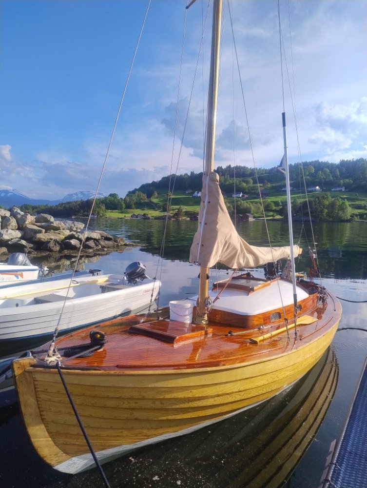

båt og møbel Svart 27.August.2025 Emnestarter Link til dette innlegget Svart 27.August.2025 Her er min K6. Lasse Maja. Eik skrog. Sitér dette innlegget Link to post
Gunga Din Svart 27.August.2025 Link til dette innlegget Svart 27.August.2025 Jasså, det var du som kjøpte henne ! sist jeg såg Lasse Maja var på Isegran, Fredrikstad for 4/5 år siden, da var hun sjangsert…..det var antiskli-tape på dekk bl.a. (har litt bilder på henne, men de ligger hjemme!, nå er vi nede i Hellas å seiler) første gangen jeg såg henne var på Gøteborgs messen, kan ha vart 20 år siden. Da var hun nyrestaurert ! jeg kjenner han som gjorde det !…..mener alle bord over vannlinjen blev skiftet…hun var som en møbel ! Lasse-Maja er den flotteste, tror jeg…….. Solvind heter min nr 52…..også eik på eik ! (Men i langt dårligere skikk) Sitér dette innlegget S/Y Gunga Din Link to post
