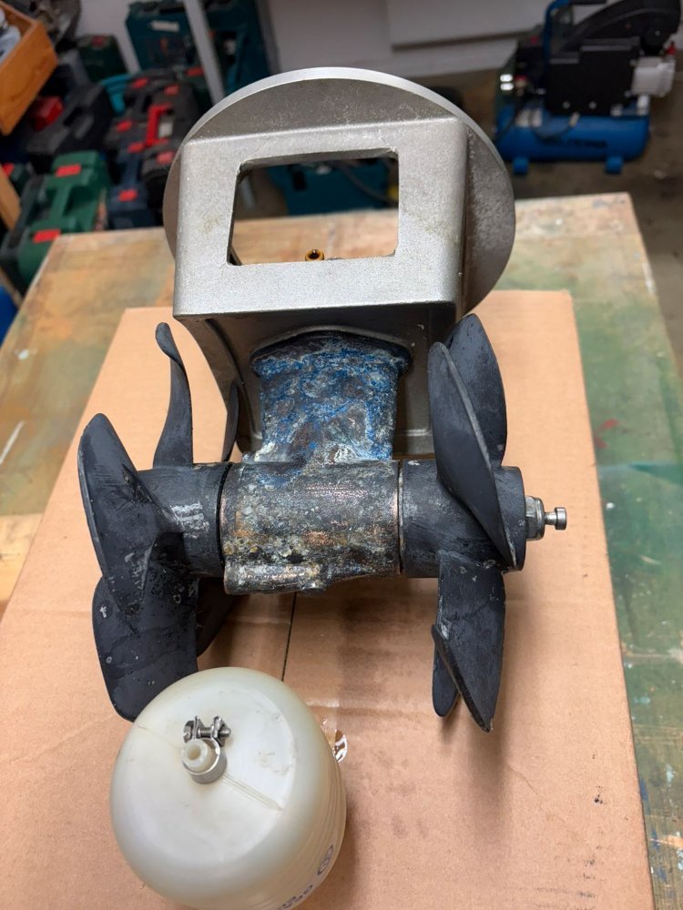

sidepropell.jpg.901f56be9b2205c932cf4cf6ee9b4380.jpgHar utført dette, skiftet fra BP800 til SE100. BP800 har gjennomgang Ø33 og SE100 har gjennomgang Ø32, du kan ikke bruke Ø32 på hullet Ø33, dette blir ikke tett. Jeg skiftet kun propell hus og beholdt motor fra BP800 24V, måtte da bruke fundamentet til SE100 og sette motor opp på dette ( den gamle BP800 var liggende nedover bak med reimdrift ). det ble så maskinert adapter mellom akslingene på motor og propell hus. Dette ble meget bra, men det var en del tilpassning og ombygging. Tunnel er Ø185mm.
Må legge til at jeg også maskinerte adapter mellom fundament og motor, dette for at motor skulle passe med diameter på styrekant og bolter. Det var også nødvendig for å få distanse nok til adapteret på drivlinjen. Det som var viktig her var å beholde senterlinjen slik at du ikke fikk kast på akslingen mellom motor og gir.

Skal du skifte ut motor, fundament og propell hus så kan du bruke tunnellen slik den er uten noe støpearbeid. Du tar vekk det gamle fundamentet og filer litt større hull ( det er ikke samme distanse mellom hullene på BP og sleipner ). Da kan du sette det nye fundamentet rett på eksisterende tunnel og Ø33 hullet vil bare være gjennom plasten i tunnellen, du vil da ha Ø32 på det nye fundamentet, dette vil passe fint.
