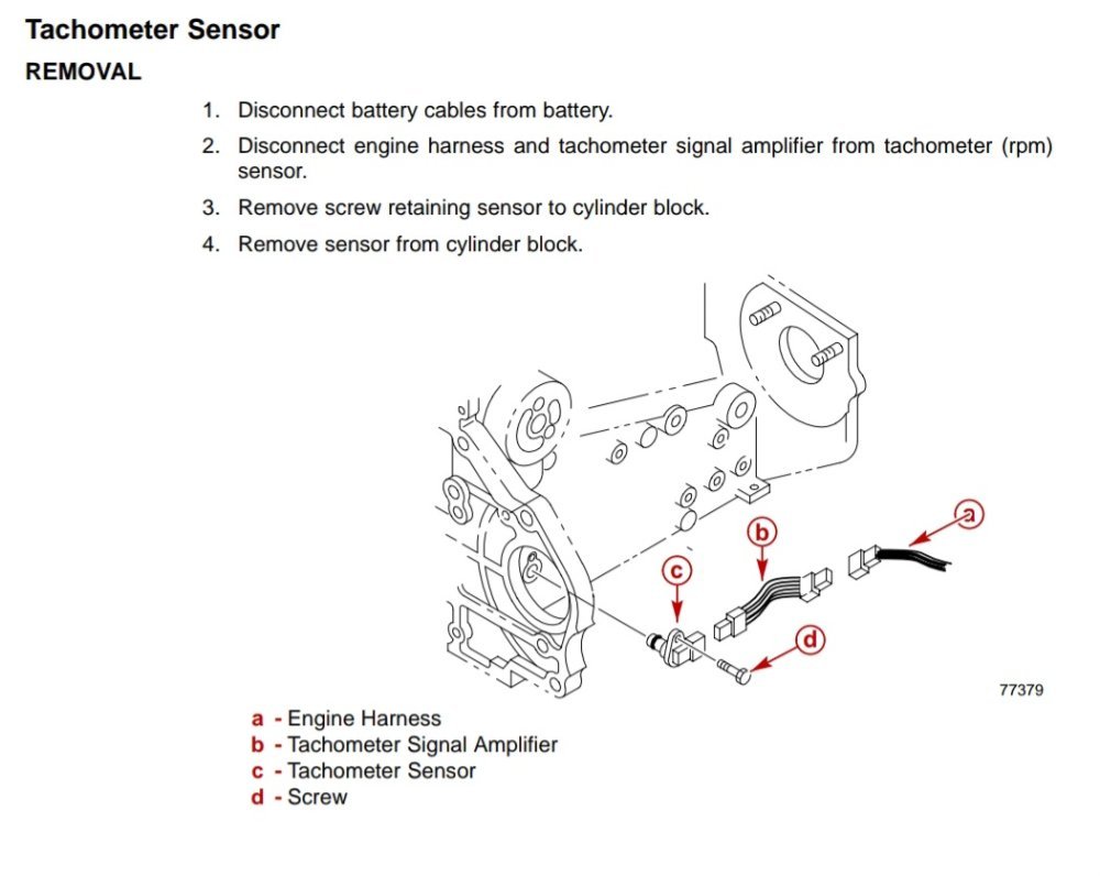

Jens_P Svart 21.August.2025 Link til dette innlegget Svart 21.August.2025 Er giver på svinghjul og en elektronikk-enhet i nærheten av denne. Vanskelig å teste. Limer inn bilde fra service-manual. Etter det jeg har lest har enkelte erfart at sensor eller signal amplifiet kan svikte. Hvordan feilsøke på disse to enhetene har jeg ikke erfaring med. Servicemanual beskriver kun demontering og rengjøring som vedlikehold. Sitér dette innlegget Lykke er en kombinasjon av god helse og dårlig hukommelse! Link to post
J-Å Svart 22.August.2025 Link til dette innlegget Svart 22.August.2025 Hvis du kommer til, så kan du gjerne prøve med kjølespray på "Signal Amplifier" og evt. "Sensor" når feilen oppstår. Vanlig WD40 har også en viss kjøleeffekt. Sitér dette innlegget Link to post
