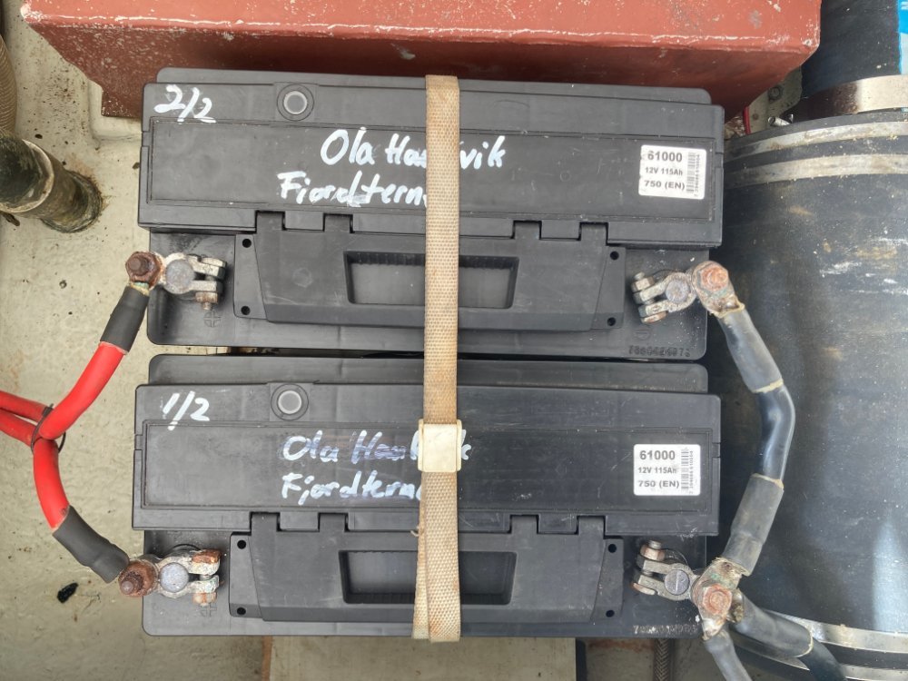

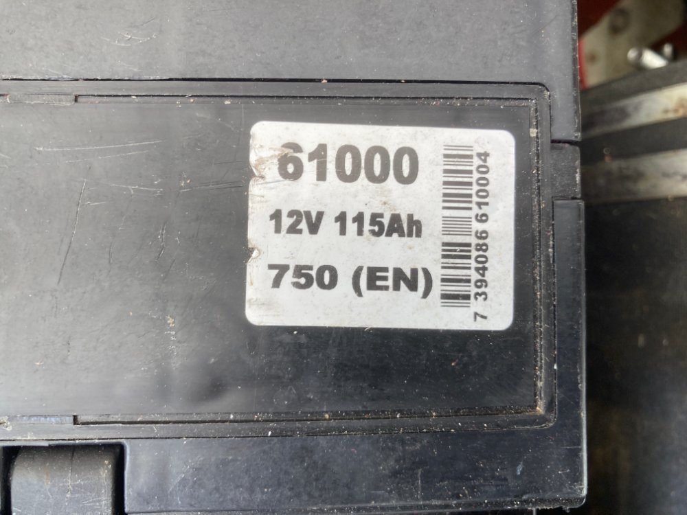

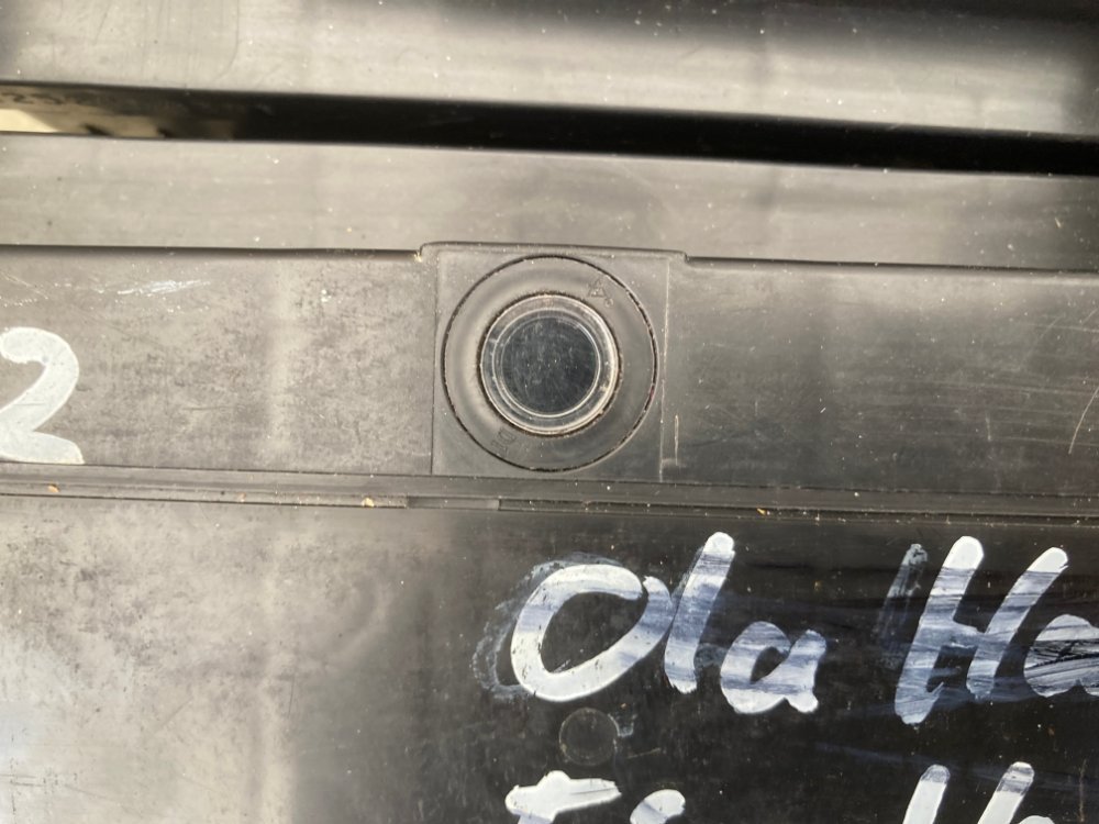

Muggebigge Startet 23.August Link til dette innlegget Startet 23.August Batteriindikatorene på mine batterier er sorte, og det betyr (visstnok) at batteriene bør byttes. Ser det er utallige tråder om batterier til båt som går på litium/bly, men er det noen som har en kvalifisert anbefaling til nye blybatterier til en Hankø Terne 28 med Yanmar 4LH-DTE, baugpropell og standard elektronikk som kartplotter, autopilot og ekkolodd? Hva er beste kjøp til beste pris? Sitér dette innlegget Link to post

jørn Svart 26.August Link til dette innlegget Svart 26.August Muggebigge skrev On 23.8.2025 at 10.53: Batteriindikatorene på mine batterier er sorte, og det betyr (visstnok) at batteriene bør byttes. Før du løper og kjøper nye: sikke på at de er ferdige? Min erfaring er at indikatorene ikke er å stole på. Mine var sorte, men de var i fult bruk hos meg i de 4 årene jeg hadde båten….Jeg ville tester de først. Sitér dette innlegget Link to post
