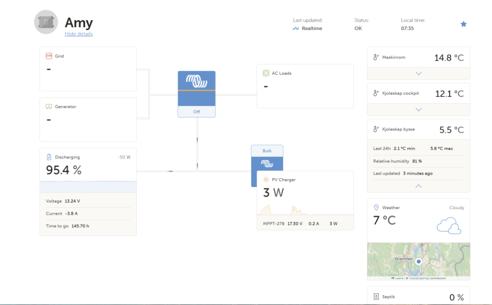

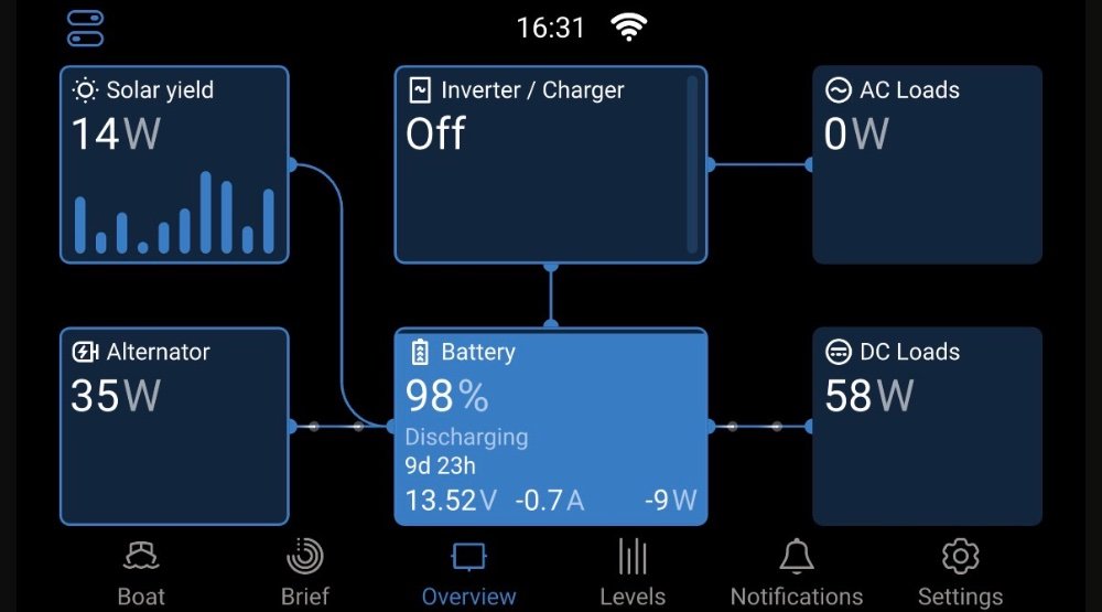

Blouberg Svart 23.August Link til dette innlegget Svart 23.August Har selv Sensar løsningen. Den er grei, men har en del mangler. Da jeg har mye Victron om bord, og en router, installerte jeg en Victron Cerbo GX i år. Veldig fornøyd med den løsningen. Kombinert med Ruuvi sensorer så har jeg f.eks oversikt over temperatur i kjøleskap osv. Mange muligheter for å sette opp alarmer og triggere Sitér dette innlegget Yamarin 68DC, Bavaria 32 Sport, Mercury Dynamic 280. Holder til i Oslofjorden, AMY:LL3459 MMSI:259014460 Tukler med litt av hvert, legger i blant ut noen ymse videoer her Insta:@anderfrode Link to post

Blouberg Svart 24.August Link til dette innlegget Svart 24.August bjoris skrev for 8 timer siden: Jeg tenker at for min del så er det noe TRYGG BÅT eller SENSAR MARINE som er alternativene til nå. Gjenstår å forstå helt hvordan TRYGG BÅT fungere, jeg setter stor pris på at Sensar Marine sender melding til inntil 5 nr når båten forlater havnen og denne G-sensoren viser faktisk om det er mye bevegelse i båten i havna og den kan føle om du går på grunn og sender da melding til de samme 5 du kan legge inn. Enig i at de ferdige systemene er bra alternativer. Har kun sett en demo av trygg båt, så vet ikke så mye om det systemet. Sensar marine har hatt lite utvikling de åra jeg har hatt det, men nå har de i alle fall fått på plass profil for lithium batterier, så litt bevegelse er det der. Fordelen med systemer som Cerbo er jo at det er veldig konfigurerbart, dette forutsetter jo at man liker å drive med slikt (: Victron Cerbo er naturlig nok sentrert rundt EL installasjonen om bord, men sensorer fra Ruuvi, Safiery osv gir mange utbyggingsmuligheter Ruuvi sensorer gir temperatur, fukt, og bevegelse. Portaltjenesten deres (vrm) er p.t gratis. (app og Web) Men igjen, det er en fordel om man er litt nerd på slike ting. Det slipper man jo med Sensar og Trygg båt. Her er skjermdump av vrm portal på pc for vår båt, Sitér dette innlegget Yamarin 68DC, Bavaria 32 Sport, Mercury Dynamic 280. Holder til i Oslofjorden, AMY:LL3459 MMSI:259014460 Tukler med litt av hvert, legger i blant ut noen ymse videoer her Insta:@anderfrode Link to post

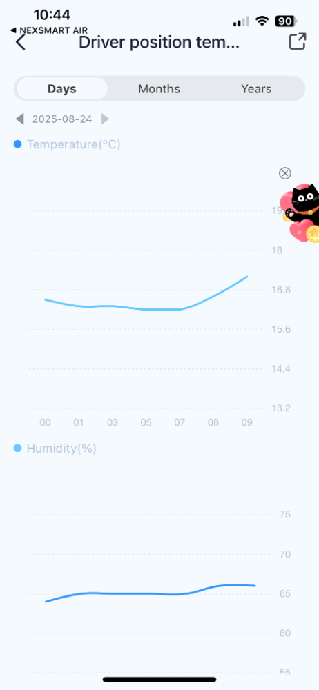

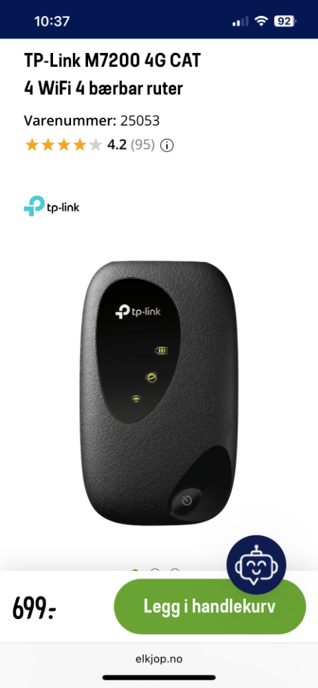

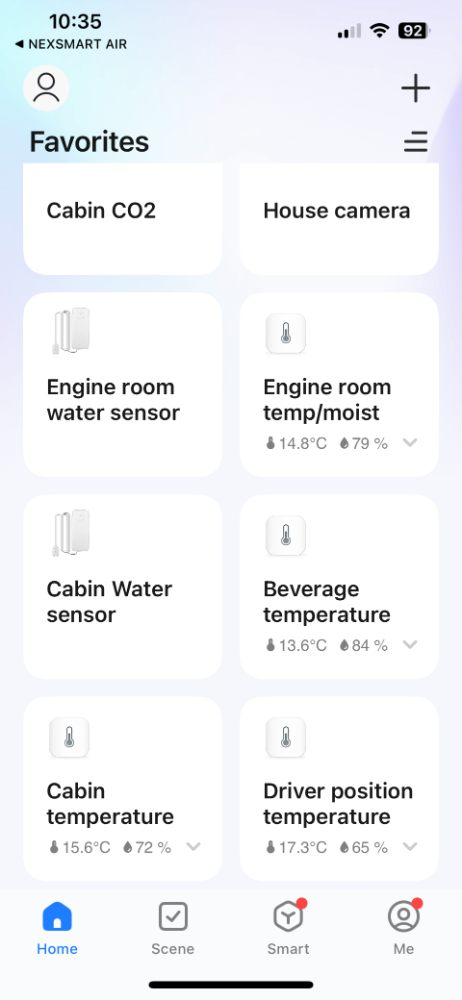

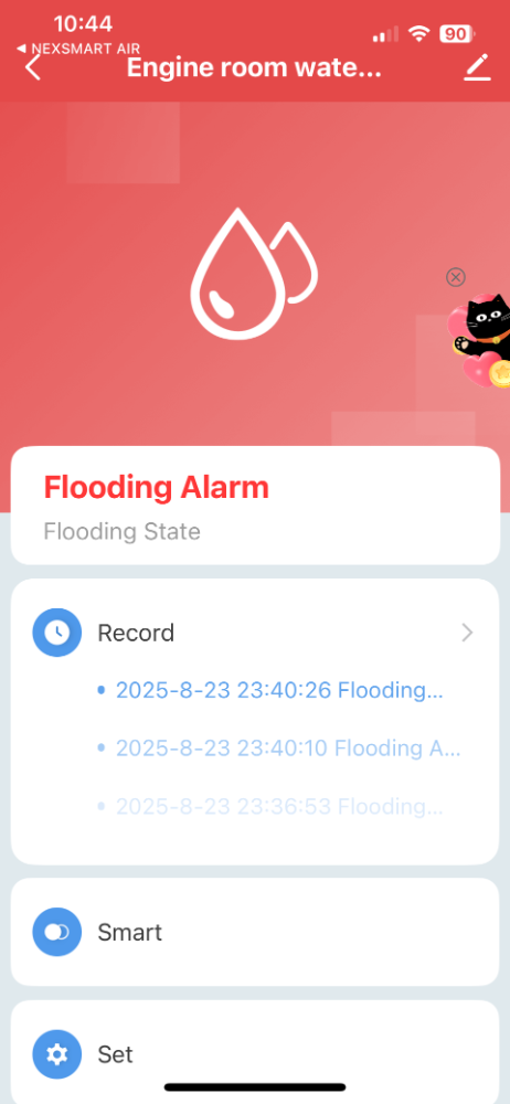

Reed Svart 24.August Link til dette innlegget Svart 24.August Hei. Jeg har mekket litt selv. Bruker ca. 0,5 amp-1amp. Tvillingsim. Sensorer kan du få i mangfall på temu, amazon etc. søk etter smartlife sensors eller lignende så får du alt i en app. Kobles utrolig enkelt opp mot wifi. kostad på dette oppsettet ca. 1200,- Sitér dette innlegget Link to post

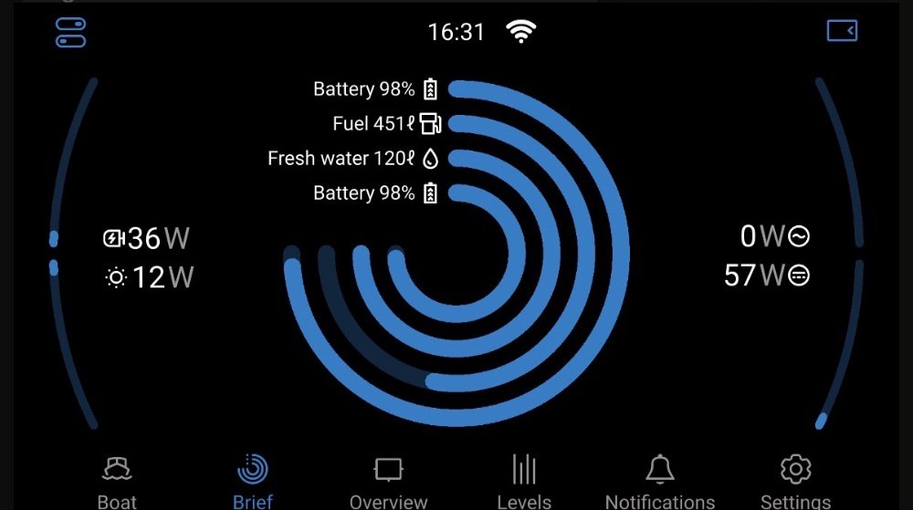

TrikkerN Lønning Svart 4.September Link til dette innlegget Svart 4.September Jeg bruker RPi med Venus OS, samt Tapo(kamera) innvendig og utvendig. Sitér dette innlegget Link to post
